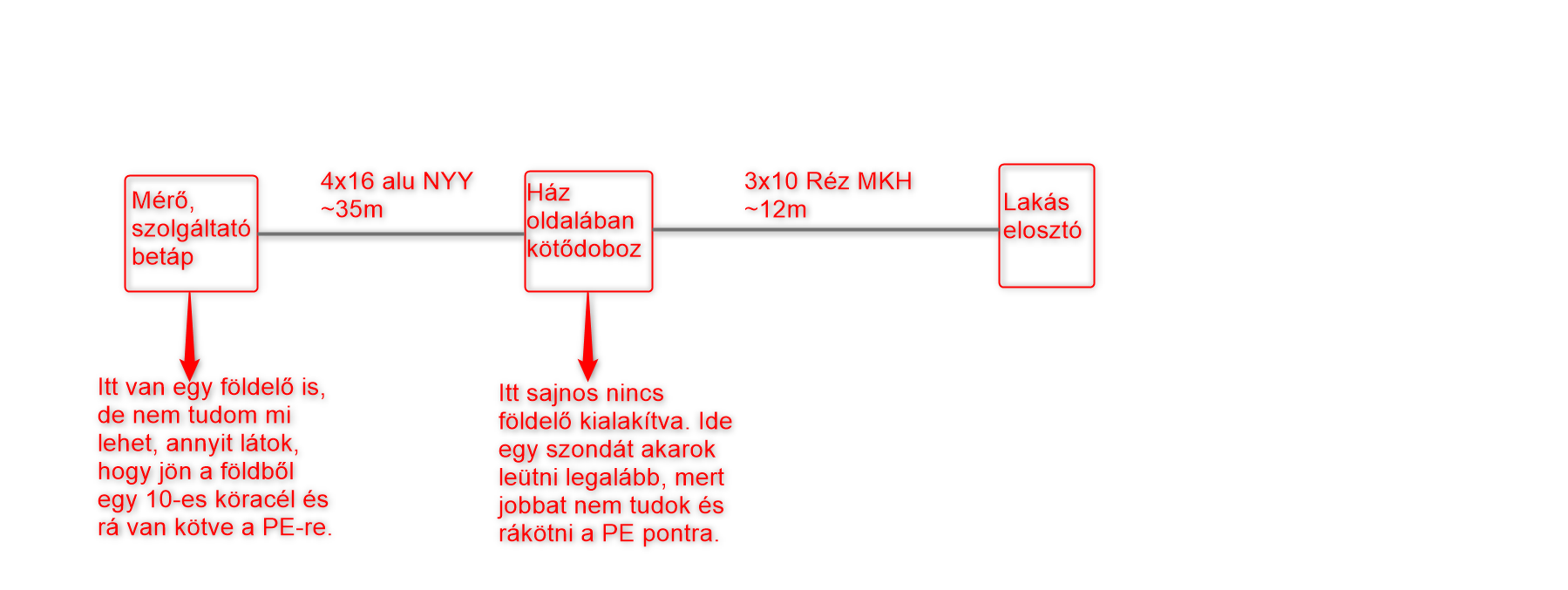

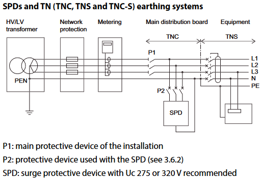

(#) palko0125 válasza Bakman hozzászólására (») Szept 18, 2024 /
Pont erre gondolok, hogy az S jelű helyére akkor rakom a levezető ajánlott védelmét. Ez az ajánlás szerint kismegszakító vagy olvadó betét.

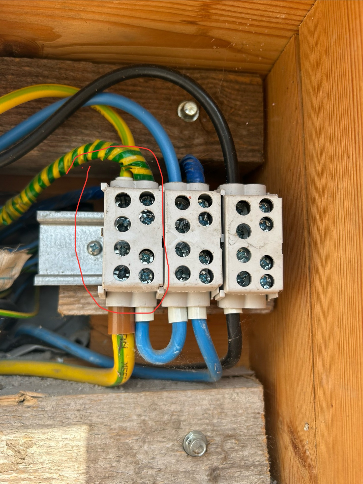

(#) sonny007 hozzászólása Szept 18, 2024 /
Sziasztok. Adott egy fém szerkezetes nagy terasz lemez fedéssel. Tanácsolták, hogy kössem be a földelésbe. A képen látható helyre kell kötni vagy a lakás elosztó föld sinjére?
Köszönöm a segítségeket.
(#) SKY válasza palko0125 hozzászólására (») Szept 18, 2024 /
A "S" bár az is igaz, hogy lassú, de jó lesz az Szelektívnek. Annyit jelent, hogy kb. 1-200ms-al lassabban kapcsol ki, mint a normál típus. Ugye, mivel az adott szivárgóáram értéket 30, 100, 300mA átlépve az elvárt működés "pillanatműködésű", ezt a kis áramot pedig nem nehéz nagyságrendekkel túllépni, ezért áramvédők közötti szelektivitást - ha feltétlen szükséges - csak késleltetéssel lehet megvalósítani, egy 30mA + 300mA áramlépcső nem elég hatásos, kiszámíthatatlan. Késleltetettel elsősorban az alá tartozók fognak kikapcsolni kb. 40ms alatt és megszűnik a hibaáram, mire ez a lomha is működésbe lépne. Amúgy egy háztartásban simán lehet több áramvédőt a közös elosztóbetápról indítani, teljesen külön áramkörönként, így a szelektivitás ritkán szükséges.
Ez az áramvédős ábra elsősorban TT rendszerhez tartozik, neked nem kell most ilyen, sőt az a legjobb, ha T1 típus előtt minél kevesebb eszköz van a hálózatban, amiken nagy áramokat akarsz átvezetni. Minden túlfeszvédő mellé jár egy hasonló felépítésű ábra, de abban kettő (olvadó)biztosító van, egy fő betáp és egy saját a túlfeszvédőnek. Az a lényeg, hogy bizonyos betáp biztosítóérték alatt elhagyható a túlfeszvédelem saját biztosítója, de erről pontosan írnak a leírásban.
A másik lényeges dolog a vezetékhosszak betartása, több ezer amper levezetésénél a földelővezetőn is (század ohm) nagy eső feszültség lesz, ezért ezt 0,5m-ben korlátozták a fő-földelőkapocsig, és persze az a legjobb ha a beépítés helyén van telepítve az épület helyi földelése is a lehető legrövidebb vezetékkel bekötve. Sőt T1 típust épület közepébe sem tennék, ahol belép a betápkábel vagy van egy fali óraszekrény, közvetlenül oda ildomos, de ehhez ismerni kellene a struktúrát.
Az aktív vezetőket pedig erősen ajánlott nem "T", hanem "V" bekötéssel készíteni, hogy a túlfeszlevezető egy az egyben megfogja a magasabb feszültségeket a tápvonalon és ne legyen magasabb annyival, mint ami a "T" bekötővezeték szárán esik.

(#) SKY válasza sonny007 hozzászólására (») Szept 19, 2024 /
Ez az épület fő-földelőkapcsa.
- Ide kell, hogy csatlakozzon az épületnél telepített földelő (25mm2-es vezeték?)
- Erre csatlakozik az utcai betáp PEN-je (a szigszalagos?).
- Itt történik a PE/N szétválasztás, átkötés a nulla sorkapocsra.
- Innen megy be a lakáselosztóba a PE.
Ezek alapján megvan mind a 4 foglalt hely. De ellenőrizd le, hogy biztosan így van-e kötve, legfőképp a helyi földelés közvetlen bekötését.
Ha valahová nagyon akarod, akkor én ide kötném, persze feliratozva hogy mihez is tartozik. De akkor ezt a sorkapcsot mindenképpen cserélni kell. Nem szabad újabb meg újabbat sorba fűzni, csak mert elfogyott benne a hely. Kapcsold le az egész hálózatot már a fogymérőnél (a vezéreltet is ha van) és mindaddig amíg nem kötöttél bele vissza mindent ugyan így, addig ne kapcsolj be semmit. Így cseréld ki nagy körültekintés mellett egy 6-os vagy 8 helyesre.
Azután közvetlenül belekötheted a terasz fém szerkezetét, de csinálhatsz egy EPH csomópontot is (nincs más csővezeték, EPH-ba kötendő dolog, vagy az már megoldott?), amihez innen viszel egy 6mm2-es gerincvezetőt. Azután abba is kötheted a terasz szerkezetét 6mm2-es vezetékkel.
Igazából azt sem tiltaná semmi, hogy a lakáselosztó PE sínjére kösd, feltéve hogy a fő-földelőkapocstól legalább 6mm2-es vezetékkel van összekötve (most 10mm2-es van?), mivel elosztó betápok PE vezetője is felhasználható az EPH rendszer részeként. De ha külön csinálsz egy EPH csomópontot, vagy direkt ide kötöd minél közelebb a helyi földeléshez, az a legtisztább.
Amúgy meg az EPH bekötés szükségessége elég kérdéses. Általánosságban a nagy kiterjedésű fémszerkezeteket, "szerkezeti idegen vezetőképes részeket" kell bekötni, ami hordozhat idegen potenciált. Egy emeletes házban egy fémkorlát vagy egy fém párkány, sőt néhány fém polc sem fog semmilyen veszélyes potenciál odavinni. Nem egy műhely lesz, amiben sok nagy fémtestű gépet üzemeltetsz és egyik kézzel a gépeket, másikkal a fémszerkezetet/vezető oldalfalat tapogatod. A tetőlemezt ritkán fogod megfogni, az oldalfalak pedig gondolom nem szendvicspanellel vagy horganyzott lemezzel lesznek körbeburkolva. Az egyedüli veszélyforrás az életveszélyes villanyszerelés, ha valahol a vezetékek közvetlenül érintkezni tudnak a fémszerkezettel, vagy pl. egy I. év. osztályú lámpatest felszerelve a fémvázon meghibásodik (bár itt alapból működésbe kell lépnie a fogyasztó saját vezetékrendszerén keresztül a túláramvédelemnek vagy áramvédőnek).
Ha a helyi földelés viszonylag új és biztosan tudható (mérve lett), hogy elég alacsony a földelési ellenállás, akkor ajánlanám nyugodt szívvel hogy legyen bekötve a fent említett módon a teljes fémszerkezet, mert stabil földelőrendszer mellett csak előnyei vannak az effajta plusz bekötéseknek, potenciálrögzítésnek.

(#) sonny007 válasza SKY hozzászólására (») Szept 19, 2024 /
Igen ez az épület fő-földelőkapcsa.
Fentről balról-jobbra nézve
- kis lakáselosztó PE sínjére menő föld
- szigetelőszalagos z/s vezeték (régen volt villanybojler ahhoz volt a védőföld innen vezetve, ez megszüntetésre kerül mert nincs már villanybojler így feleslegesség vált ezáltal már van is 1db szabad hely)
- Nulla vezeték ez megy a kislakás elosztó Fi-Relé nulla pontjába
- szigetelőszalagos nulla ez volt a villanybojlerhez vezetve nulla ként (szintén megszüntetésre kerül)
- fázis (Fi-Relébe megy majd innen átkötéssel a kismegszakítókhoz)
Alul balról jobbra haladva
- 25mm2 z/s vezeték ez megy le a földelő szondához
- nulla átkötés (ami egyértelmű)
- órától jövő nulla és fázis vezeték
Ezek a bekötések.
Tavaly készült az új fűtés rendszerünk a kazán mellé elhelyeztek egy kislakáselosztót amibe 1 kmsz van és egy Fi-relét plusz 1 dugalj ahova a kazánt lehet bedugni itt a gázcső vezetékét 6mkh-val összekötötték a földeléssel (ez lenne az EPH gondolom).
Bár tudtommal ide kellett volna bekötni és nem pedig egy 2,5mm2-es védő vezetőre. (de mivel nem vagyok szakmabeli így hülyeséget se szeretnék mondani.)
Én a gázcsőről átkötöttem a teraszra 10 mkh-val a z/s-t mint védőnek (plusz kiegészítés képp.)
Képet mellékelem.
Terasztól közvetlen ide a fő-földelő kapocshoz húztam 6mkh-t amit akkor ide be tudnék kötni.
A földelés 7 éve lett elkészítve gondolom ezt még talán lehet mondani viszonylag újnak.
(#) palko0125 válasza SKY hozzászólására (») Szept 20, 2024 /
Köszönöm a kimerítő választ. Ezek szerint nekem elég, ha a túlfesz levezetőre teszek egy védelmet, az elmenő hálózatot meg az ÁVK fogja lekapcsolni.
Mindenesetre csináltam egy gyors skiccet, hogy hogyanis va na betáplálás. Ennek tudatában mit javasolnál, hogyan alakítsam ki a túlfesz védelmet? A ház oldalában levő kötődobozba menjen a T1 és a lakáselosztóba a T2 fokozat?
Nagyon köszönöm a segytséget.
