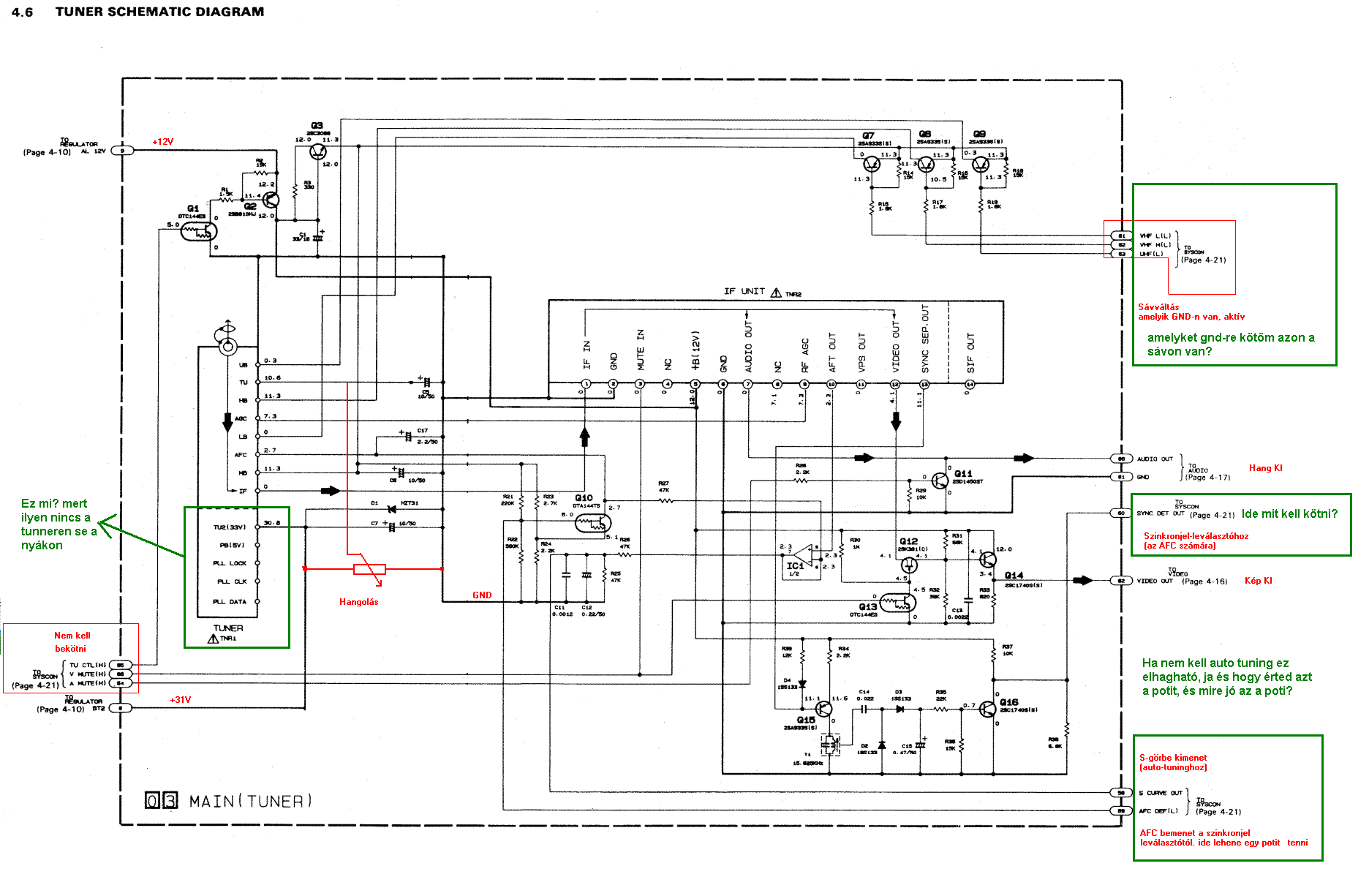

Van JVC HR-J1200A tipusú videóm(nem jó). Meg van a kapcsolási rajza(mellékelve). Rajta van a tuner rész. Csak azt nem tudom hogyan lehet hangolni. Csinálni akarok egy ulyan tunnert belőle ami három csatornát fog. Egy váltókapcsolóval lehetne csatornát váltani. Meg valósítható valahogy lehetőleg a videó alkatrészeiből?

(#) Sebi válasza Lac hozzászólására (») Márc 5, 2007 /
Nézd meg ezt és gondolkozz el rajta, hogy mennyire akarod elbonyolítani.
(#) Lac válasza Sebi hozzászólására (») Márc 6, 2007 /
Vannak még kérdéseim(zöldel a kepen) de egy csatorna elég lesz.
Kösszönettel: Lac
(#) Sebi válasza Lac hozzászólására (») Márc 6, 2007 /
Balról fent: igen
Bal közép: ez összefügg a bal alsó négyszögben lévő kérdéssel. Az AGC, Automatic gain control - automata erősítésszabályzás. A venni kívánt adók térereje függvényében változtatja a tuner és a KF-erősítő érzékenységét/erősítését, de ezt a feszültséget a videojelből leválsztott sorszinkronjel segítségével állítja elő (kapuzott AGC). Mivel a video nem tartalmaz soreltérítést (nincs képcső, mint a TV-kben) ahonnan normál esetben ezt az impulzust vesszük, egy külön szinkronjel-leválasztás szükséges. Erre van benne valahol (nem néztem át mindent, de a régebbiekben valami BAxxx SIL-tokos cucc volt) egy IC, de lehet hogy a proci végzi. Ha nem építed meg, (sehova nem megy ez a kimenet) akkor is működik, pláne ha csak 1 csatornát veszel. Itt jön a
Bal alsó négyszögben az AGC bemenet, amire egy feszültség kell, ez nincs feltüntetve sehol, de valahol 0,5...5V között lehet, erre írtam, hogy tégy oda egy potit, amivel kézzel beállítható a megfelelő erősítés: a már nem mákos és a túlvezérelt állapot között. (A növekvő fesz általában csökkenő erősítést jelent, de ez nem kőbe vésett, lehet fordítva is, jelen esetben irreleváns.)
Az S-görbe kimenetet sem kell sehova kötni, ha nincs automata keresés.
(#) Lac válasza Sebi hozzászólására (») Márc 7, 2007 /
Kössz a segítséget Sebi Még egy kérdés:
Mettől meddik álítható poti kell hogy tudja fogni az összes csatornát(48,25MHz-től 855,25MHz-ig tehát az összes Tv-s frekit)?
Kösszönettel: Lac
(#) Sebi válasza Lac hozzászólására (») Márc 7, 2007 / 4
Mivel 32V körül van a hangolófesz, ami a poti két végén van ez így nem értelmezhető kérdés, de tudom mire gondolsz...
100k-s potik szoktak lenni a potmétereket váltogató megoldásokban, ide is elegendő. De bármilyen értékű van ott az mindig 0-32V-ig szabályozza a hangolófeszt, ez átfogja a teljes tartományt (sávonként). Ha kisebbet raksz oda, az jobban terheli a tápot, de ha bírja, akkor lehet 10k-s is akár.

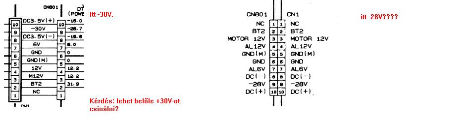

(#) Lac hozzászólása Márc 13, 2007 /
Végre volt időm hogy elekezgyem építeni, és erre felmerult az első probléma. A videó tápjával szerettem volna ellátni árammal a tunnert. A kapcsrajz egyik oldalán -28V van írva a másik oldalán -30V van írva megmérni még nem tudtam bedöglött a feszmérőm
És ha -30V akkor leht belőle +30V-ot csinálni (ic nélkül!)? (A nyákon van átalakító de az ment tonkre. Szénné éget!!! Szó szerint )
Mellékelem a két kifotozott csatit.

(#) Sebi válasza Lac hozzászólására (») Márc 14, 2007 /
Nem -30V a hangolófesz! Az a BT2-es pontról jön, +32V.
Milyen videojelek közt kell váltani, itt csak egy jön. Egyébként kapcsoló is jó.
Tápja nincs túllihegve, ezeknek nem kell műterhelés, hiszen készenlétben sincs nagy fogyasztás rajtuk.
Ha nem indul, akkor - 3...4 évesnél régebbi daraboknál - már egy-két elkó biztosan száraz, kapacitásszegény. Ha már ki van bontva, célszerű az összes elkót cserélni, mert a benne lévők általában silányabbak, mint amiket a boltban kapsz. Mindenképpen 105fokos, lehetőség szerint kis ESR értékű típusokat végy a hosszú élettartam eléréséhez.
(#) Lac válasza Sebi hozzászólására (») Márc 17, 2007 /
Kicseréltem az összes elkot és műkszik!
Azért írtam -30V mert nem tudtam mekkora a fesz a BT2-őn. (nem tudtam megmérni )
Kössz segítséget Sebi!
