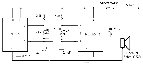

Azt szeretném kérdezni, a mellékelt két kapcsolásnak tényleg ilyen hangja lesz, mint amit az oszcilloszkóp mutat?(nem mutatja sajnos, de a lényeg, elindul a négyszögjel egy magasabb szintről, majd le megy 0ig és utána folyamatosanottmarad) Tehát fogja és egy idő után egyhangon fog szólni? Nem sziréna lesz belőle, ami folyamatosan változtatja a hangját? Másik kérdés. A linkelt két kapcsolás egyik szerintem lényegi része teljesen eltérő. Az elsőtől az "adat" a Trigger és Thresold lábaktól jut el a control voltage lábhoz, míg a másodikon a kimenet van oda kötve. Olyan problémáim is vannak, hogy a szimulációban mindkét rajznál az első IC out lábán nem jelenik meg négyszögjel. Jó multkoriban én már megépítettem az egyik kapcsolást, és az nekem egész jól működött, de miért van az, hogy a szimuláció nem működik rendesen? Ha meg már itt tartunk, nekem valami olyan kéne, ami a magyar tűzoltóautók hangját utánozza, olyasmi mint a LINK-en szereplő hangok közül a WAIL nevezetű. Esetleg a mellékelt kapcsolásokat át lehet alakítani, hogy így szólaljanak meg? vagy hasonló a hangjuk? Kössz: Uli szerk: Bocs rossz képet töltöttem fel Sajnsos az IC nem beszerezhető ![]() kössz uli
Nem beszerezhető?? Itt Pesten simán vettem... tán még több is van a sublótfiókomban
Igazából, csak itt egerben néztem, valamint HEstore, HQvideo és Elektroart webáruházaiban, és nem volt. De így még keresgélek majd. Kössz az infót. Uli
Mármint, hogy az 555 nem beszerezhető? Ez olyan mint a pékségnél a kifli! maximum elfogy aznap!
- NE555, HQVideo -

Az UM3561-re gondoltam, a hozzászólás pedig valóban félreérthető ebben a fomában. Bocsi, hogy nem érthetően fogalmaztam. Uli
Az UM3561-es IC gyártásával leállt a gyártó cég, már jó ideje csak elfekvő készletekből lehet - ha éppen lehet - fellelni egyet-egyet, aranyárban. Sajnos.
Igaz, hogy egy kicsit drága, de itt van.
Már nincs. Kb. egy éve vittem el az utlosó 2, vagy 3 db-ot. Mondta is az eladó srác, hogy az utolsó darabokat viszem el, nincs már nekik. De már akkor is aranyárban volt...
