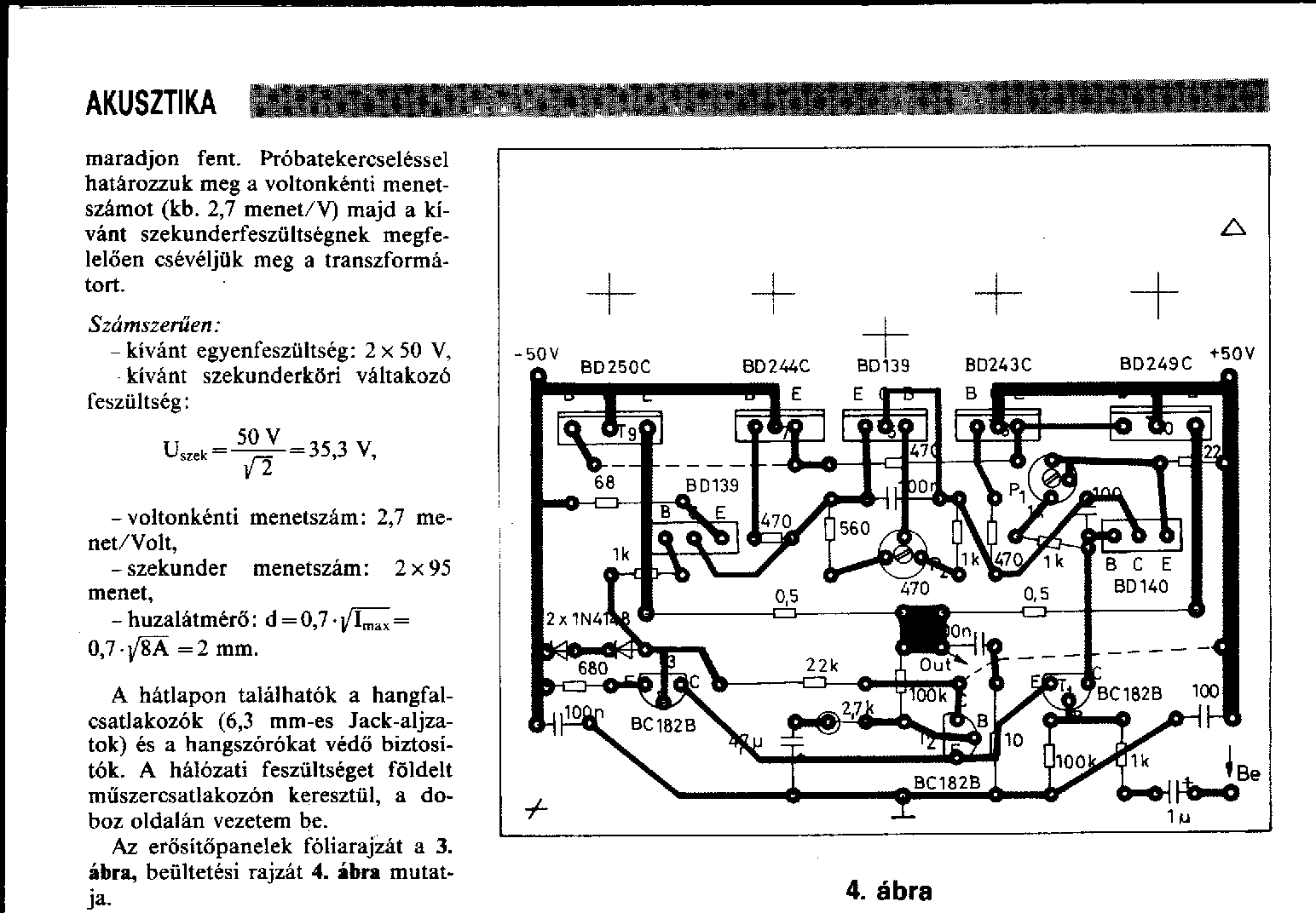

Építek egy sztereó TDA2003-ast... A nyákom már megvan eszerint Csináltam... Csak azt nem értem hogy mi a csudának kellenek oda olyan óriási kondik? (2200µF és 4700uF) Nézegettem egy jó pár rajzot és azon max 1000µF-ot láttam. Most akkor a nyák valami miatt hibás? Vagy valami másfajta rajz lehet? Sajnos kapcsrajzot erről nem találtam.. Lehet hogy bebuktam a nyákokkal, és csinálhatok újakat? üdv! UI.: Most nézem mert ezelőtt másik linken néztem ezt de nem találom.. Ami át van húzva a beültetési rajzon és a felsorolásban "noting" van azt nem kel berakni?
Szerintem ez jó úgy ahogy van 4700-as nincs rajta, a 2200-as pedig kell.Ezeknél az ícés végfokoknál komolyan kell venni a nyákon lévő puffernek tűnő kondit, nem szabad elhagyni és az értéke is betartandó.
Akkor a 4700µF-ost be sem teszem..
Nem mondtam hogy nem karom betartani az előírtakat hanem máshol máshogyan láttam.. üdv! Köszönöm! UI.: Valaki nem tudná megmondani hogy az IC-s és a kis tranyós végfokoknál miért kell kicsatoló kondi? Sajnos nem tudom hogy mi célt szolgál..
A panelen amit mutattál nincs 4700uF, csak 470uF.
A 2200µF-tól függetlenül, a diódahíd után kell pufferkondi! Oda már teheted a 4700µF-ot.A szimpla tápos erősítőknél van kicsatoló kondi, az egyenfeszt (féltápfesz) választja le a kimenetről.Jobban megnézve a Te paneleden a C1 a kicsatoló kondi.(2200µF/25V)
Na basszus...már én is kezdek belekeveredni, de már nem tudtam módosítani
Tehát kibogarásztam a panelen, hogy a 2200µF a kicsatoló kondi, nem a tápágban van! 4700µF-ot nem látok rajta, de a graetz-híd után az jó lesz puffernek, sőt többet is beletehetsz
Köszönöm a fáradozásokat.. Tehát akkor: - 2200µF a kicsatoló kondi... - a panelen nincsen 4700uF - A tápágban pufferként teszek LEGALÁBB 4700µF-ot.. Így jól gondolom? üdv! Idézet: „A kicsatoló kondinál,ugyanez a helyzet,mennyi a kimenő áram,hogy a kondi fedezni tudja a veszteségmentes illesztést.Itt is A-ként jó az 1500 uf ...” Itt azert ugy erzem kicsit santit a dolog. Csak 1 peldaval had szemleltessem: van egy kis teljesitmenyu erositod, mondjuk csak 4W-os max. kimeno teljesitmennyel (azert 4W mert konnyu vele szamolni ). 4ohmos terhelesen akkor max. 1A-es aram folyik a terhelesen es a kicsatolo kondin is. Mivel azt irtad, hogy A-enkent eleg az 1500µF akkor a peldankban elegendo ugyanekkora kondit hasznalni kicsatolonak. Azonban a kicsatolo kondi es a terheles egyutt egy felulatareszto szurot alkotnak! Konnyu kiszamolni, hogy egy 4ohm + 1500µF-os RC szuronek a hatarfrekije kb. 26Hz korul van! Ez velemenyem szerint mar magas ertek nem beszelve arrol, hogy a szakirodalomban meresekkel is bemutatjak, hogy az ilyen "kis erteku", alulmeretezett kicsatolo kondiknak a torzitasokra is milyen negativ hatasa van. En inkabb a terhelo impedancia fuggvenyeben hataroznam meg a kicsatolo kondi erteket megpedig ugy, hogy minel kisebb ez az impedancia annal nagyobb erteku kondi szukseges (vagy forditva is igaz, azaz minel magasabb a terhelo impedancia erteke annal kisebb kicsatolo kondit lehet alkalmazni). En pl. 4ohmoz min. 4700µF-os kicsatolot tennek (kicsivel tobb meg jobb is, de nem szabad tulzasokba esni!) es altalaban ehhez is szoktam viszonyitani. 8ohmos terheleshez mar jo a 4700µF-os csatolo is. Amire még figyelni kell az a kicsatolo kondi feszultseg turese! Ja meg valami: a szokasos tranzisztoros erositoknel illesztesrol semmikepp nem beszelnek (se a bemeneten se a kimeneten), legalabbis a klasszikus ertelemben vett impedancia illesztesrol! Ha nem igy gondoltad, akkor elnezest, nem szoltam
Ez igazán elgondolkodtató amit írtál, Köszönöm neked az effajta felvilágosítást.. De hogy van ez? 4 Ohm min 4700µF 8 Ohm 4700µF ? (te írtad, vagy csak belekeveredtél)? Az én terhelésem 8.9 és 9 Ohm - lesz. köbzoli: Én már elő is szedtem 2X 4700µF-os puffernek valót Akkor csak 1-et fogok beletenni.. A kondik jó öreg "MM" nevet viselik magukon és még azt hogy "1981 10" Attól hogy ilyen régiek nem kel larra gondolnotok hogy ki vannak száradva.. SOHASEM voltak MÉG használva.. Egy pincében álltak kb 20 évet.. Megformáztam őket és vetekszenek egy új kondival.. Csak én gondolom így? Szerintem ezek a kondik még "üzembiztosabbak" mint a mostaniak? (Ugye bár most már mindent hamisítanak.. ) üdv!
