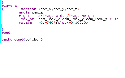

Sikerült lefuttatnom, elindult, csinálta a sorozatképeket, de minden kép ugyan az volt. Valószínűleg a pov fájlból kellene a kamerabeállítások egy részét törölni, de ha bármit kitörlök hibára fut.
cam_rot1.ini -t futtasd
erre kell cserélni a pov fájlban lévő eljárást camera { angle 20 location <0.0 , 364.0 ,-100.0> right x*image_width/image_height look_at <0.0 , 1.5, 0.0> rotate <0,-360*(clock+0.10),0> } Amit az Eagle3D -ben létrehozol nézetet, azt kell értéknek megadni location < look_at < Akkor fogod azt látni amit szeretnél ! *.pov-ban már beleírtam, futtasd le >>
Már futtatom is!
Nagyon jól működik! Ott hibáztam, hogy az előtte levő camera főágban akartam változtatni, nem pedig az else ágban. Nem csoda hogy hibázott a program. Na ennyit a programozási tudásomról! Utólag megnézve teljesen logikus, csak én nem jöttem rá. Köszönöm szépen!
Igazság szerint nem is kell ennyire bonyolítani , cserélgetni, értékeket adni...stb
Elég hozzáírni ezt a két sort az eredeti eljáráshoz kamera{ ..... ...... right x*image_width/image_height rotate <0,-360*(clock+0.10),0> }

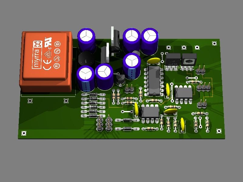

Ma mégsem a kamera forgatásával foglalkoztam, hanem inkább csiszolgattam pár alkatrészt, mostmár sokkal jobban néznek ki...
De most kipróbáltam és működik. Forog a kamera és rendereli is szép szorgalmasan a képkockákat, de több probléma is van. A kamera túl közel van a panelhoz olyannyira, hogy valójában a kamera az alkatrészek közt 'repked', a panel felett kb 2-3mm-re! Olyannyira közel, hogy látszik a vezetősávok vastagsága a nyákon! ![]() Emellett a képek is elég kicsi felbontásúak és nem élsimítottak. Én mindenképp nagyobb felbontást szeretnék. Tudom, hogy így eltart egy darabig de nem baj, éjszaka eldolgozgat a gép amíg alszom. ![]()
A kamera pozícióját megoldottam, így más sokkal jobb, bár még mindig nem tökéletes a dolog. A felbontást viszont továbbra sem tudom hogyan lehetne állítani. Jelenleg mondjuk ezt a kis méretű képkockákat is nagyon sokáig tart mire kirajzolja. Kellene egy normális négymagos processzor, nem ez a szutyok kis celeron a laptopban.

Feltettem a weboldalamra egy oldalt, ahova feltettem képeket a saját készítésű alkatrészeimről:
Bővebben: Link Ez még egy nagyon-nagyon "béta" oldal csak, mert hiányzik róla egy csomó cucc és a linkek sem aktívak még. Emiatt ez az oldal egyenlőre a weboldalamról nem is elérhető (nincs rá mutató link). Csak azért mutatom meg most mégis, mert így könnyebb mint folyton belinkelgetni képeket. Idézet: „Feltettem a weboldalamra egy oldalt, ahova feltettem képeket a saját készítésű alkatrészeimről:” Alkatrész makrók nélkül a képek sokat nem érnek azoknak akiket érdekel az Eagle3D ![]() |
