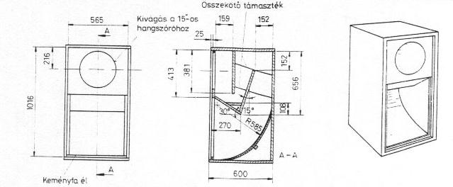

Attól függ milyen célra akarod használni.
MNC-t SAL-t el lehet felejteni ebben a kategóriában.
Voicekraft-nak vannak jókis hangszórói, megfüzethető áron amiket már hallottam tölcsérbe és brutális.
Mekkora tölcsérre gondoltál?

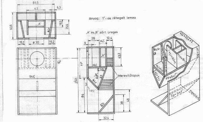

ez a láda tecene csak nincsenek meg az adatok az egyik haverom kulte sajnos neki sincsenek meg az adtok.nemtud ná valaki meg szerezni a méreteit?
(#) vicsys válasza devil 05 hozzászólására (») Aug 12, 2006 /
a kép innen van, de sztem neked ez kevés lesz.
[link=http://www.cerwinvega.com/products/professional/vegabass/subs.html]http://www.cerwinvega.com/products/professional/vegabass/subs.html[/link]
Nah, megvan:
[link=http://www.speakerplans.com/forum/forum_posts.asp?TID=2217&PN=1&TPN=1]http://www.speakerplans.com/forum/forum_posts.asp?TID=2217&PN=1&TPN=1[/link]

Nem rossz a terv amit küldtél, bár ha netán a VoiceKraft-os EW-15H mellett döntenél jobban ajánlanék valami telejsen nyitott tölcsért.
Az a hangszóró nagyon merev, egy nyitott ládában sem hagyja el magát, sőt igényli azt!
Az általad mutatott terv alkalmas gyengébb minőségű hangszóróknak is mivel légrugós a kialakítása.
Csatolok egy tervet ami már meg lett építve EW-15H hangszóróval, és nagyon durva lett... mint már mondtam a hangja leírhatatlan, hallani kell
Ilyen mélyre egy reflex láda sem megy le de az ilyen nyitott tölcsérek verik a légrugósokat is
üdv

ugy szokotuk csinálni a házi bulikat hogy bérlunk egy raktárat és ott vagy haveromék pincéjénél szabadtéren amugy ijenekhez kéne a zenecuc inkáb.ezért gondoltam 3kw-ra.jó az a terv amit kuldtél nekem is meg volt de ez a 2 nem lene jobb szerinted?ja és voicekraft márkáju cucokat hol lehet veni?gondoltam belőle a EW-18H 18" 8 ohm 800 W öntvénykosaras hangszóró vagy JB-1800 18" 8 ohm 600 W öntvénykosaras hangszóró szerinted mi ilik a te tervedhez amit kuldtél?amugy hány db sek a hang szorok nem tudod?
(#) Frank válasza devil 05 hozzászólására (») Aug 13, 2006 /
Hi!
Ezt a tervet is ismerem de ez bonyolultabb, és még nem hallottam ellenben a másikkal ami már bizonyított.

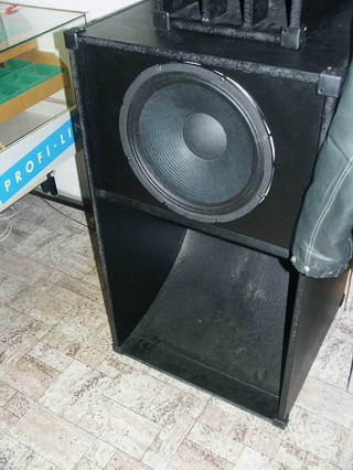

Hi!
EW-15H 96 dB, de úgy számold hogy a tölcsér még hozzáad legalább 3 dB-t.
Mivel rendes hangosításos hangszóró természetesen papír membrán+papír szél.
Az alja lehet faroslemezből. Óvatosan meg lehet hajlítani királyosan.
Festék... akármilyen fekete festket rákensz azt kész...
Az ilyen bulis cuccoknál álltalában az a lényeg hogy minél igénytelenebb legyen, azthiszem érthető okok miatt.
Csatolok egy képet a kész cuccról EW-15H hangszóróval szerelve és az a terv alapján készült amit felraktam.
Jah és ez nem ilyen Roland69 féle kép hanem tényleg használtuk.
üdv
Frank

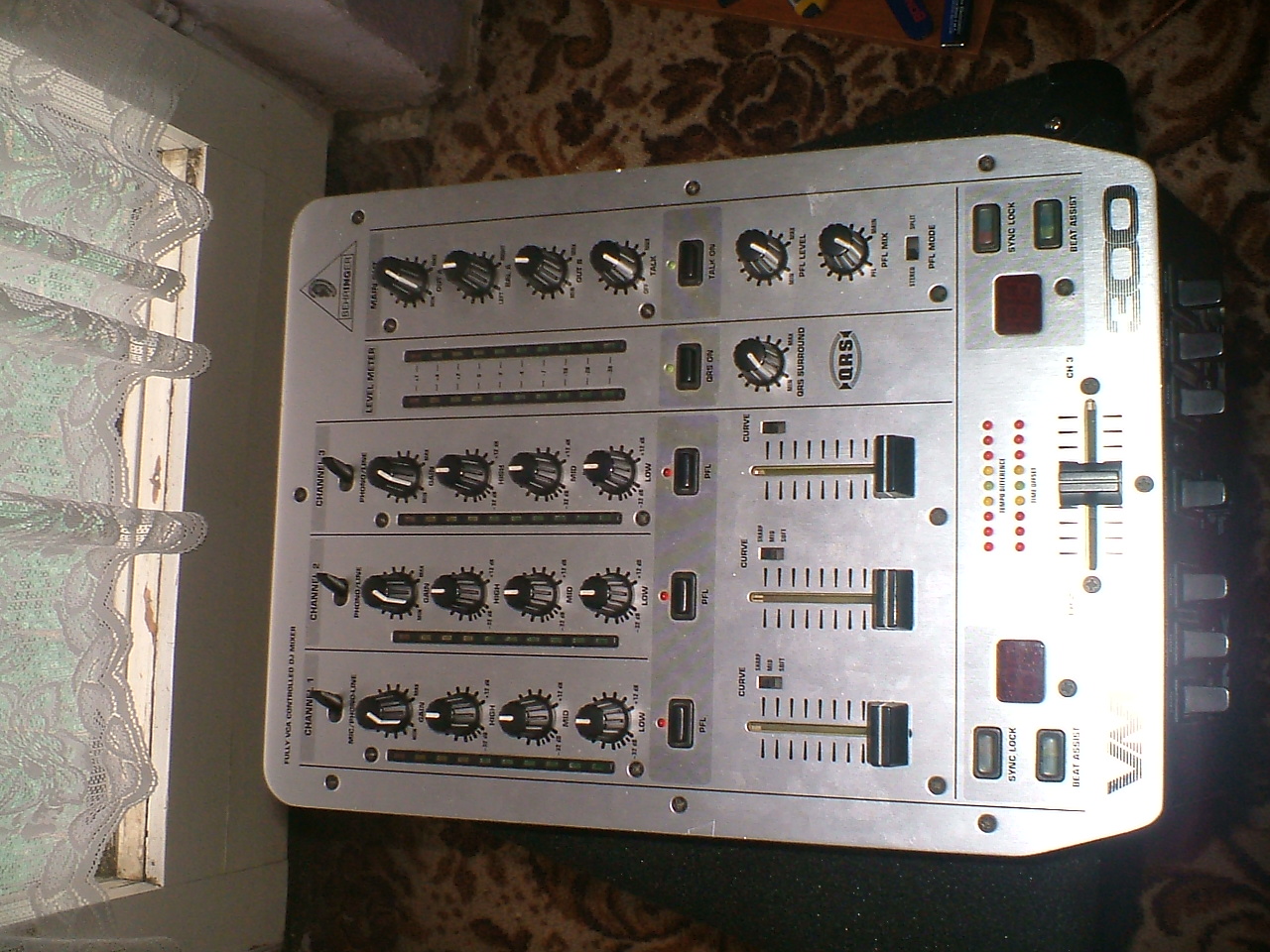

szerintem épitek 2db ebből.meg még két top ládát.mekora erősitővel hajtotátok a ládákat?amugy 500/1000W vagy 500/250W?most akkarok veni egy keverőtmér kinéztem magamnak használt de egyelőre jó.jóbb mint bérelni miden bulira egyet!23 ezer + posta kb 2700lene durván.boltba aszem 50 ezer.szerited mijen?szerinted meg éri?
Hi!
Jó kis keverő ez, nagyon népszerű sokan használják, szerintem megéri csak jó állapotban legyen!

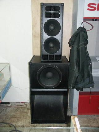

(#) Tomi20 válasza Frank hozzászólására (») Aug 16, 2006 /
Heló Frank
Ez a Voicekraft EW-15H
Ez szub hangszóró, mélyközép, vagy szélessávú? Gondolom szub, de te milyen közepet, és magasat használtál hozzá?
(#) devil 05 válasza Frank hozzászólására (») Aug 16, 2006 /
akkor midegy meg épitetem a ha verom faterjával mert az asztalos biztos vágja a témát.nem tudod milehet a baja az erősitőmnek?tegnap voltunk kin egy ijen ocskásnál van nála minden féle használt cuc lottam nála egy kiso pa 800 ast azt modta 25000-be az enyém.azt lehet hogy meg veszem.2*400 wat.meg láttam nála egy bazi nagy hangfalat (régi outline).2 mély meg 1kőzép+1 magas.leszedtuk a hátulját aládának az egyik mélyről hijánzot a mágnes meg kérdeztem hovalet erről a mágnes?azt mondta hogy kelet az udvaron őszeszedni a szegeket!!! kész leestem az eletemről egyből és rőhőgtem a faszin hogy lehet enyire gyogyos. .vanak még ilyen sztoriaim érről az urgéről.őtleted nics esetleg top ládára valami egyszeru érdekelne????
(#) Frank válasza Tomi20 hozzászólására (») Aug 16, 2006 /
Hi!
Középnek ugyancsak voicekraftos GB10-es 25 centis közepeket használtunk.
Vigyázni kell velük mert ezek eredetileg gitár hangszórók, kb 50W-osak viszont nagy az érzékenységük! Ezért tökéletesek középnek legalábbis amire nekünk kellett arra jó volt.
(mély nem mehet rájuk mert könnyen kinyiffan)
2 db-ot tettünk 1 dobozba párhuzamosan kötve plusz még valami piezót. Buli ládának tökéletes volt természetesen kiegészítve a tölcsérekkel!
