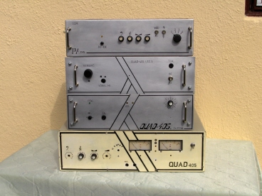

Először is elnézéseteket kérem, hogy hebehurgya módon bele kaptam egy ilyen témába, de ez az első fórum beli kérésem. Évek óta építgetek apróságokat és most kért meg egy barátom, akinek már több QUAD-405 végfokot épitettem, hogy ezeket a végfokokat együtt szeretné megszólatatnia egy ifjúsági klubban. Szabadidőm sajnos elég kevés, ezért tervezésekre nem akartam sok időt forditani, e célból fordultam hozzátok, hátha lenne egy kézzelfogható ötletetek egy jelosztó erősítőre, ami még megfelelően megszólaltatna 6db QUAD-405 végfokot.
(#) Action2K válasza Szilágyi Miklós hozzászólására (») Márc 20, 2009 /
Ha csak egy alkalomra kellene, akkor szerintem simán oszd el "kábelforrasztgatásos" módszer alapján, remélhetőleg elég nagy a Quadok bemenő impedanciái, s nem fognak beterhelni. Esetleg betehetsz egy-egy leválasztókondit is.
Ui: Szépek a Quadok, igényesek az előlapok. Remélem a belsejük is ilyen igényes.
Ui2: Köszi a pontot!
(#) Szilágyi Miklós válasza Action2K hozzászólására (») Márc 20, 2009 /
Jól jönne valami komolyabb. A QUAD ok belsejét is megmutahatom ha akarod.A képen a nagy fehér belseje van.
