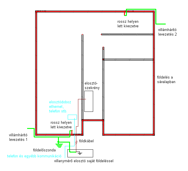

Nővéremék, épp most építkeznek. Már az alap elkészült, benne a villámhárító földelésével. És épp most állunk az aljzatbeton leöntése előtt. A földkábel becsatlakozásáról és a villámhárító földelésével kapcsolatban kérnék pár tanácsot. A helyzet az, hogy benn van a villámhárító földelése, sajnos nem tökéletesen. A vilámhárító levezetése nem a megfelelő helyen lett kivezetve, ezt látni az ábrán is, piros színnel van rajzolva a már elkészült szakasz, és zöldell a kb. 20cm -vel a föld alatt toldás a magfelelő helyre, ez az amit szeretnék tudni, hogy maradhat e így. A földkábelnek van az alapban egy lyuk a bevezetéshez, persze oda még le kell ásni, sajnos nem tudom, hogy véletlenül nem e keresztezi a villámhárító földelését. Ha igen akkor ez lehet így megoldva? Hány centi mélyen kell becsatlakoznia a házba a földkábelnek? Bent ugye a vezeték már futhat a közvetlenül a padló alatt is, együtt a földelés vezetékével. És még valami. Most van a villanymérő szekrényben kialakítva földelés, ez gondolom azért van hogy építkezésre is legyen valami. De ha ott van földelés akkor szükség van földelésre a házban belül is? Mondjuk én tennék, mert összekötném az alapban lévő földeléssel a ház földelését, főleg ha közel futnak a vezetékek. És még egy kérdés, a bekötési terv szerint a házba, 4 eres vezeték fut, ami azt jelenti, hogy bent van szétosztva a PE és az N. Én is így csinalnám, mivel már benn van a földelésés is, de sok helyen hallom, hogy már a villanyóra előtt szétosztják TN-S -re a hálózatot. Ti hogyan csinalnátok? És még egy a végére. Az aljazatba acelhálók kerülnek. Azt nem lenne jó összekötni a ház földelésével?

A hozzászólások alapján a következő megoldásra gondoltam, lásd lenn a fájlmellékletben. A telekom. vezetéknek külön védőcsövet tennék, remélem az nem baj ha a két védőcső egymás mellet fut. A földelőszonda a ház előtt lesz kialakítva, szerintem ha később csökkene a földelési ellenállás akkor tovább lehetne itt bővíteni a földelést, vagy nem jól gondolom? A betonvasalás meg attól függően fog bekerülni a földelésbe, hogy mennyire lesz megoldható az összehegesztésük. A földelővel való összekötéshez FeZn10 -es vezetéket használnánk, remélem nem lesz túl vastag ahhoz hogy becsatlakoztatható legyen az elosztószekrénybe. Szeretném ha elmondanátok a véleményeteket, hogy jó e a megoldás.
További megoldás szerintem ez lehetne, ez jobb lenne mint az előző? Annyi a különbség, hogy a villámhárító földje a villanyóránál csatlakozik a hálózat földjéhez.
És még mehkérdezném, hogy milyen vastag védőcsövet kellene betenni ahhoz, hogy biztonságosan átférjen egy 4 eres 10mm2 -es kábel rajta, páncélozott külső szigeteléssel, én ilyet még nem láttam, tehát fogalmam sincs, hogy milyen cső lenne neki elég. SYMALEN M32/25 (külső átmérő 32, belső 25) elég lenne?

Egyébként a kérdés másik részéhez miért nem szól hozzá senki, ahol az ábrák vannak, vagy mindegy melyik megoldás van felhasználva? - én csak azért húzódok az elsőhöz, mert a tervdokumentációban is úgy van.

Hát a kérdés az,hogy fekraktam két ábrát.
Az elsőben a villámhárító földelése a ház belső elosztószekrényében van összekötve az elektromos hálózat földelésével, tehát ebből adódik, hogy ott benn lesz a szétosztás TN -C hálózatról TN -S -re. Ezért a házba 4x10 -es réz vezetéken menne az anyag. A második rajzon a villámhárító földelése a villanymérő elosztónál, kinn a kerítésnél van összekötve a hálózat földelésével, és ott lenne kialakítva a szétválasztás TN-C ről TN-S -re. Tehát már a házba öteres vezetéken menne az anyag. Itt elég lenne akár az 5x4 -es rézvezeték is. A kérdés pedig az, hogy ezen megoldások közül melyik a jobb, vagy netán valamelyik nem is jó? |
