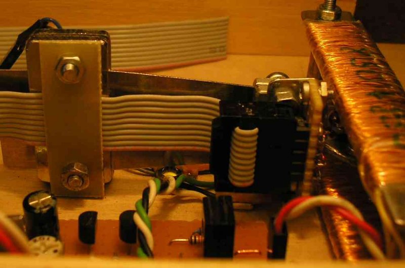

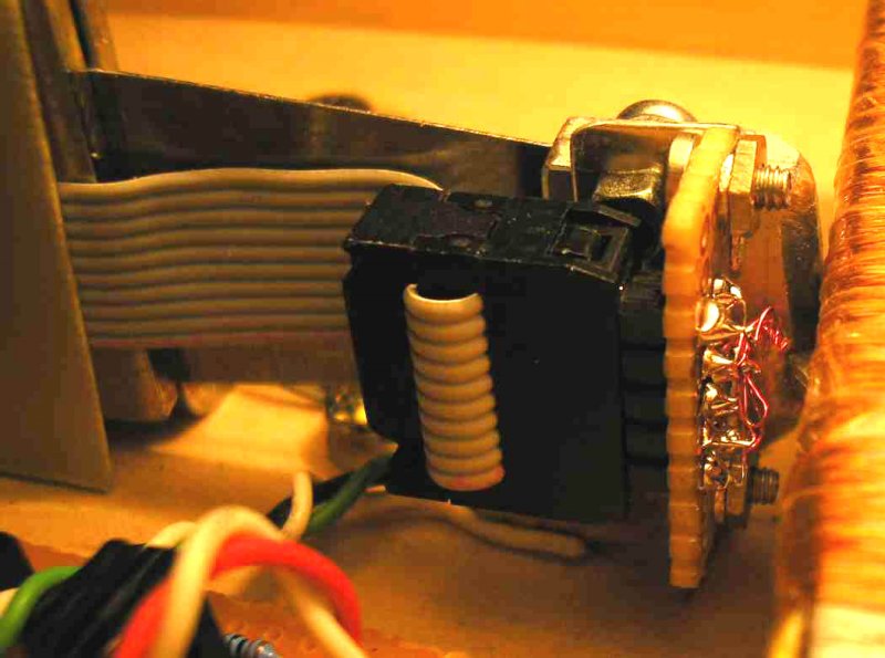

Sikerült egy újabb LED levezetést megoldani. A kar, rugólemez és a mágnes összekötő elemére egy 10 pólusú, (2*5 tüskesor), csatlakozót szereltem oldalra egy kis darab nyákra. Erről egy 10 eres hajlékony szalagkábel csatlakozón, megy az órapanel becsatlakozási pontjára. (Ezt még most fogom majd bekötni). A szalagkábelt a rugólemez oldalánál kell végig vezetni, nem szorosan. és rögzíteni a laprugó tartóbak oldalára. Igy tökéletesen elviseli a plusz terhelést a kar rezgése, nem jelentős a szalagkábel berezgése sem.. Az összeállításról néhány felvétel, szia.

Szépen működik az új levezetéses megoldás. Ez a 10 eres szalagkábel talán elég lesz az újabb verziókhoz is. - A tekercsek meghajtó árama 200mA körül van. Igy nem kell hűteni sem az áramkört, nem melegszik ez a FET-es H-hid egyáltalán. A meghajtás mostmár egy 3 lábú Hall IC-vel, (kis PC ventiből), tökéletesen kézben tartható. Még egy skicc a kapcsolási rajzról, és egy kép, a végleges levezetés megvalósításáról. Szia.

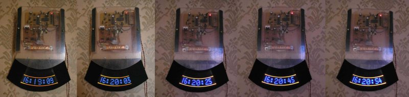

Az újabb fejlesztésű Fali_Wand, a Hall szenzoros vezérlésekkel, és az új LED-levezetésekkel, most került vissza a falra. Zöld posztót ragasztottam a kijelző alatti felületre, (feketének látszik a képeken), így sokkal jobban látható erősebb fényben is ez a kék SMD LED-sor. Az óra annyira zajtalanul működik, hogy figyelni kell egészen közelröl, ha a suhogását szeretnénk mégis meghallgatni. Feltőltök róla még néhány képet, és egy kis videót is. Sziasztok.

Ma átvizsgáltam az új Hall vezérlésű faliórát. Nem találtam sehol különösebb nyomát elváltozásnak, törésnek vagy repedésnek a mechanikába. A módosított LED levezetések is állják a strapát. Egyelőre hibamentes ez az új összeállítás. Egy sorozatkép világosabb, majd sötétebb környezetben. Sziasztok.

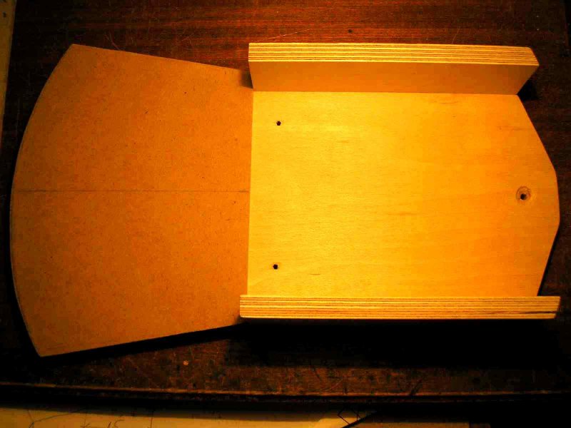

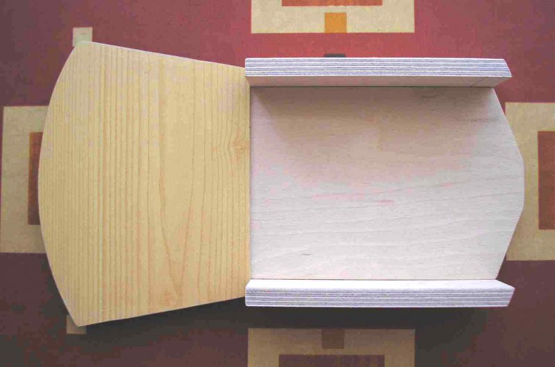

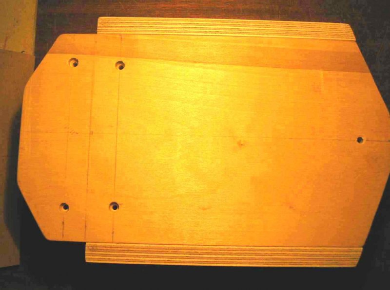

Az elkezdett falióra alaplapjának elkészitése néhány felvételben látható. Az "nyers" a még csak kifürészelt 15mm-es rétegelt lemezekből áll, az "össz" a már lecsiszolt végleges lemezek képei. Az összeszerelése és furatozása ezután következik majd. Szia.

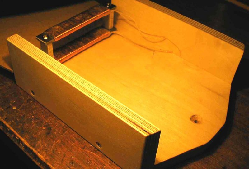

Folytattam a Fali Wand_Clock alaplapi felépitését, a furatok és az összeillesztés is készen van. Alul besüllyeszve a csavarok helye az elektromágnes, ill. a kijelző alatti íves laphoz. A felfogatás 4mm-es furata felül lett besüllyesztve, ha csavarral rögzitjük a falra. Erröl néhány felvételt is készitettem. Az oldallemezek magassága (15mm + 40-42mm), össz. 55-57mm-es csik lett. Ebben a magasságban már jól elfér a mechanika és az elektronika is. Hamarosan folytatva lesz a továbbépítés. Szia.

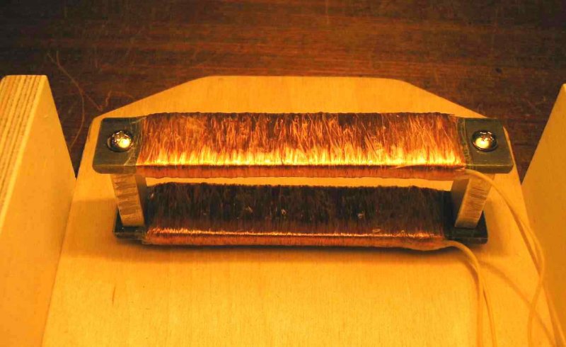

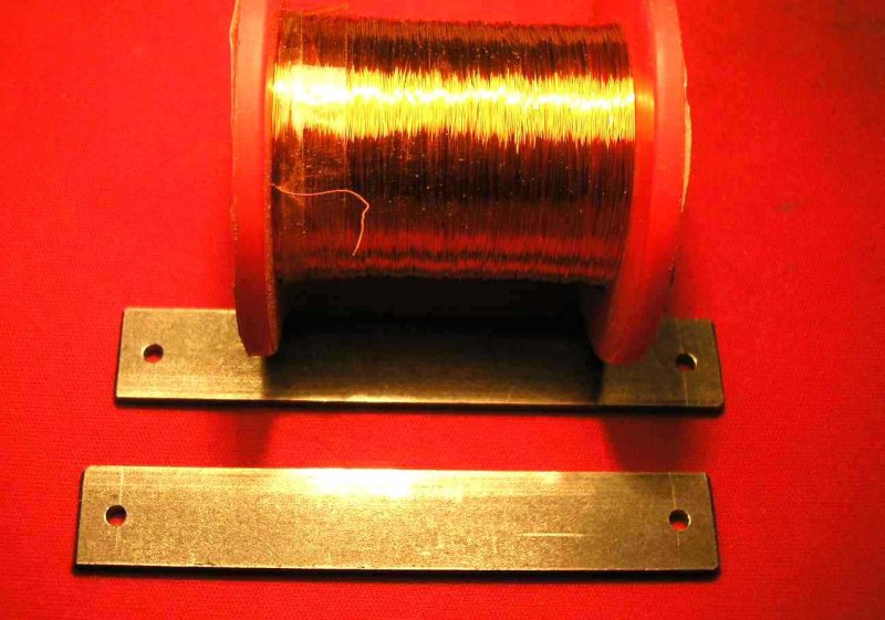

Szia Webinas! Kösz a választ, ismerős ez a Hall tipus. Azt hiszem, ehez kell egy müv.er. IC is, hogy megfelellő (TTL) szint legyen majd a kimeneten. (Vagy ebben már benne van)? - Tovább épitettem a készülő új faliórát. Most a tekercsek készültek el és beépitésre is kerültek. A vasmagok 100*16*3mm-es lágyvas, (laposvas), a tekercsek 2*1000 menet 0.2mm átmérőjű CuZ huzalból tekercselve. Az összekötő elemek 25mm-es távtartók aluminiumból készítve, hogy mágneses "rövidzár" ne keletkezzen. Néhány kép erröl. Sziasztok

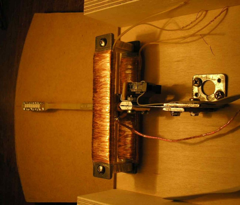

Már olyan stádiumban van a készülő óra, hogy a régebbi elektronikával ki is tudom majd próbálni. Beszereltem a rugótartó bakot, a rugó és kar összekötő elemát, és van itt néhány már korábban készült kar is, abból egyet szintén beépitettem. A rezgő mágnes pontosan a mágneses tér közepében van elhelyezve, egy vizszintes sikon. Most igy néz ki az óra egy két felvételen. Sziasztok.
