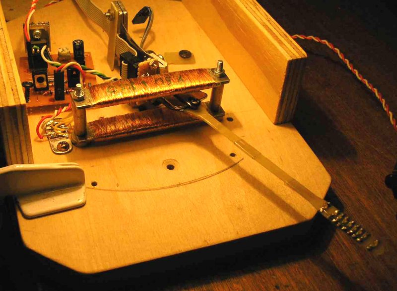

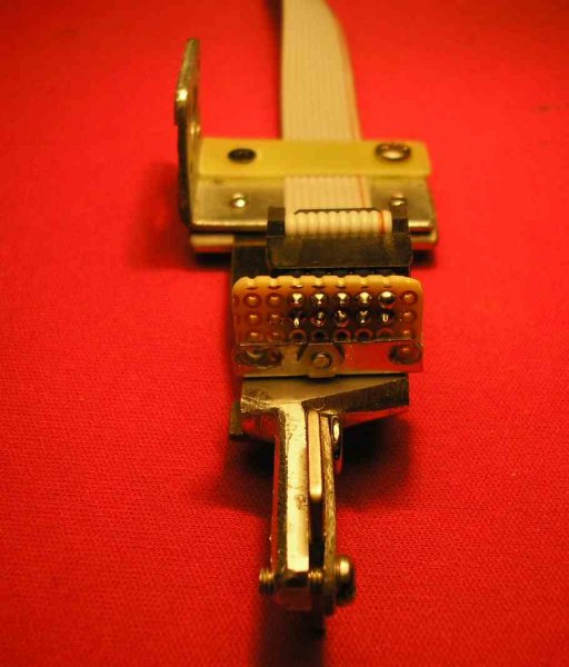

Sikerült egy újabb LED levezetést megoldani. A kar, rugólemez és a mágnes összekötő elemére egy 10 pólusú, (2*5 tüskesor), csatlakozót szereltem oldalra egy kis darab nyákra. Erről egy 10 eres hajlékony szalagkábel csatlakozón, megy az órapanel becsatlakozási pontjára. (Ezt még most fogom majd bekötni). A szalagkábelt a rugólemez oldalánál kell végig vezetni, nem szorosan. és rögzíteni a laprugó tartóbak oldalára. Igy tökéletesen elviseli a plusz terhelést a kar rezgése, nem jelentős a szalagkábel berezgése sem.. Az összeállításról néhány felvétel, szia.

Szia Hp41C!
Szépen működik az új levezetéses megoldás. Ez a 10 eres szalagkábel talán elég lesz az újabb verziókhoz is.
- A tekercsek meghajtó árama 200mA körül van. Igy nem kell hűteni sem az áramkört, nem melegszik ez a FET-es H-hid egyáltalán. A meghajtás mostmár egy 3 lábú Hall IC-vel, (kis PC ventiből), tökéletesen kézben tartható. Még egy skicc a kapcsolási rajzról, és egy kép, a végleges levezetés megvalósításáról. Szia.

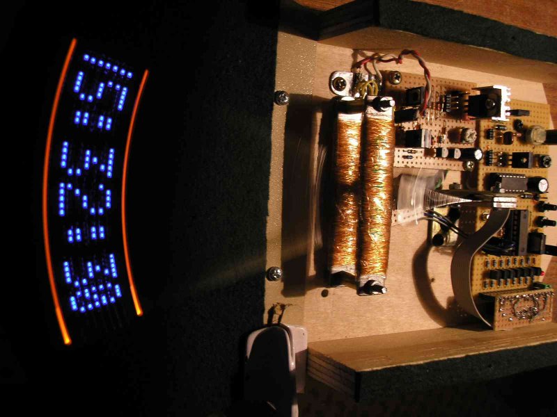

Rendben működik a legújabb Hall vezérlésű rezgőkaros óra, egy friss kép róla.
A levezetés, (rugó/kar/mágnes), szerelvényéről és az alaplapi rögzítő eleméről egy újra elkészitett összeállításban néhány felvétel látható. Ez már az új tipusú faliórában kerül majd beépítésre. Sziasztok.

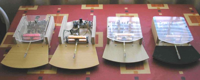

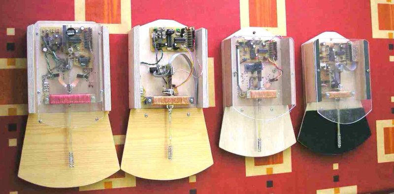

Most szedtem össze néhány (Fali_Wand_Clock-ot), mindegyik jól működik. Ott van közöttük a NYÁK-rugós, a Hall_IC-s, az optókapus vezérlésű is, és egy régebbi elektronikával szerelt, de a legújabb falióra. Megvan még a legelső fali_Wand_C is, azon kisérleteztem ki a rezgés, a meghajtás, a rugó és összekötő elemei, valamint a kar, mágnes, kijelző különböző megoldásait. Innen merithetsz néhány instrukciót. A tekercsek meghajtásához az egyoptós, (egy Hall IC-s), multivibrátoros H-hid vezérlését ajánlanám, azzal mindig sikerül a rezgést stabilan tartani, most a legújabb is igy működik.
- Hol tartol az építésben? Szeretnék segiteni majd amiben tudok. Szia, janocsi.
