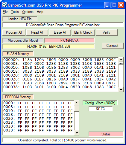

Szerintetek mennyi annak az esélye, hogy kinyírtam a PIC16F877A-mat? :S Mert nagyon úgy néz ki, hogy sikerült. :S Eddig gond nélkül tudtam programozni, JDM programozóval de most egyszerűen nem reagál semmire. Többször leteszteltem a feszültségeket és az egyes vonalakat. Az adat és óra jel vonal működik, az MCLR-ről 12,27 V-ot mértem a VDD-n pedig 4,51 V-ot. A táp nem tudom, hogy mennyire sikerült szűrtre de eddig tökéletesen ment, már majdnem egy hónapja! Nincs valami módszer amivel biztosra meg lehet mondani, hogy a PIC megsült e? Volt még egy billentyűzet is a PIC-re kötve ami színtén úgy néz ki, hogy megsült. De nem tudom, hogy hogyan lehetséges mert nem kapott túláramot amennyire tudom. Ráadásul ugyan erre az áramkörre volt kötve egy LED és egy LCD is ami pedig még szerencsére működik! Köszi a válaszokat előre is! Bye!
Hát szerintem ne JDM programozót használj! Ezek nem valami megbízhatóak.
Próbáld ki inkább ezt: Bővebben: Link Én is ezt használom. Ha ezzel sem működik, akkor tényleg elromolhatott a pic, de hogy hogyan azt tőlem ne kérdezd üdv: mate_x
Köszi, de közbe rájöttem, hogy hülyeséget mondtam. :S
Bocsi. Ezt használom: picproghard.png http://oshonsoft.com/picprog Mondjuk nem tudom, hogy ez segít e valamit. :S

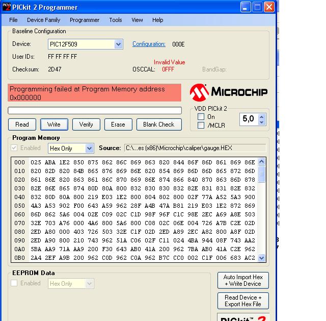

A tegnapi .asm to .hex kérdésemmel kapcsolatban írok ismét. Sikerült átkonvertálni, viszont mikor az IC-be akarom írni, leáll az alábbi hibaüzenettel. Nem tudom van-e köze ahhoz, hogy pickit2-ben csak 12f509-et találtam, de én 12c509A-ra szeretném rátölteni. Tud valaki tanácsot adni, hogy merre induljak el? Kösz! Üdv, Szabi
Ha jol tudom az mindegy -- bar bevallom most nem nezegettem a programming specifikaciot. Viszont azt tudnod kell, hogy a "C" az egyetlen egyszer irhato es nem torolheto, mig az "F" a Flash-es ami tobbszor. Tehat ha egyszer probalkozol es nem sikerul akkor kuka es johet a kovetkezo chip probalkozni -- ezt a C-s valtozatot nem prototipusra vagy fejlesztesre talaltak ki, hanem gyartasra...
Nekem akkor dobott ilyen üzit, amikor nem volt bekötve a 2 pozitív(egyszer majd megtanulom, melyik a vdd, meg vcc, vss) lábból az egyik, meg az MCLR láb nem volt felhúzva. Persze ezen az IC-n lehet csak 1 van...
