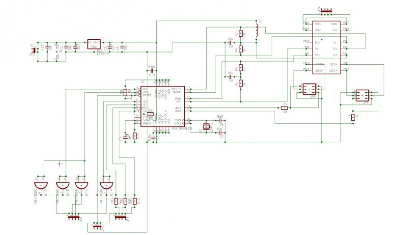

A kapcsolási rajzzal és a programmal is. Valaki, aki jobban ér a c-hez mint én megnézné nekem, hogy jó-e az amit eddig kontárkodtam benne? Mindkettőt felteszem ide. A netrádiós rész helyett tettem be a pic18f4550-et. A projekt lefordul, és alig 8,2k memóriával beéri eddig. A cél az, hogy udp kapcsolatot hozzak létre és pingelni lehessen, ezért mindent kikapcsoltam, ami szerintem nem kell bele. Fix ip címmel akarom mindezt. Leginkább az érdekelne, hogy a picemre vonatkozó rész jó-e és hogy jól gondolom-e hogy több minden nem kell bele. Előre is kösz a segítséget.
Már nagyon régóta vacakolok egy PIC18F46K20 + ENC28J60 párosításával, de egyszerűen nem akar működni. Mindent összeraktam úgy, ahogy a datasheet-ben írják(induktivitás helyett átkötést tettem, ennyi a módosítás), közös 3,3V feszültség, 100nF-os szűrőkondik is ott vannak a táplábak előtt, de így sem megy. Az "életjelenség" amit produkál: kigyulladnak a ledek az ethernet vezérlőn, az egyik villog is a router szinkronjelére, ha rákötöm az egészet a com1-re, akkor elkezd kiírni egy szöveget, majd újrakezdi, és ezt csinálja a végtelenségig. Táp szűrési gondra gyanakodtam, de akárhány elkót, tantál vagy kerámia kondit rakok a tápvonalra, semmi javulást nem produkál. Ja és az MCLR láb is fixen a 3,3V-ra van kötve. Még talán annyi tartozik hozzá, hogy "dugipanelen" van összerakva. Szerintetek mi lehet?
Megoldódott a probléma: a próbapanel kusza vezetékezése beszedett egy csomó zajt, a PIC meg emiatt resetelt. Estig akár ki is próbálhatjátok, kapcsolgathatjátok a ledeket
Működik
Biztos, hogy a zaj miatt resetelt? Nem lehet, hogy a PIC MCLR lába nem volt megfelelően felhúzva, esetleg nem érintkezett a vezetékezése? Nekem is próbapanelen volt elég kuszán az egész, de resetelést nem vettem észre. Ha már beindult, akkor látod, hogy hardveresen jó, szerintem érdemes lenne a legújabb verzióju stack-et használni.
Az MCLR lábra külön ügyeltem - nem ez az első projektem - de nem az volt. Érdekes módon mikor nem kötöttem be az SPI lábakat, akkor el sem indult. A stacket nem nagyon nézegettem, de lehet, hogy SPI hiba esetén resetel... De a lényeg, hogy működik, el lehet ajándékozni egyik barátomnak
