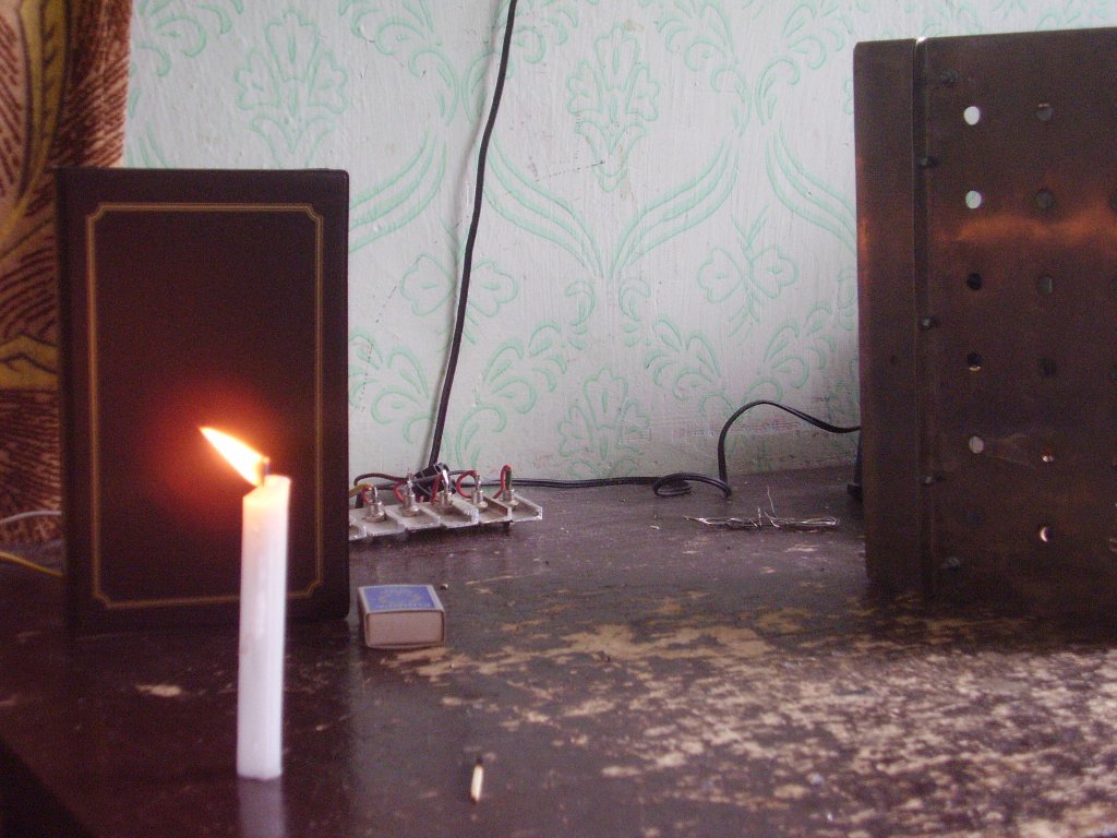

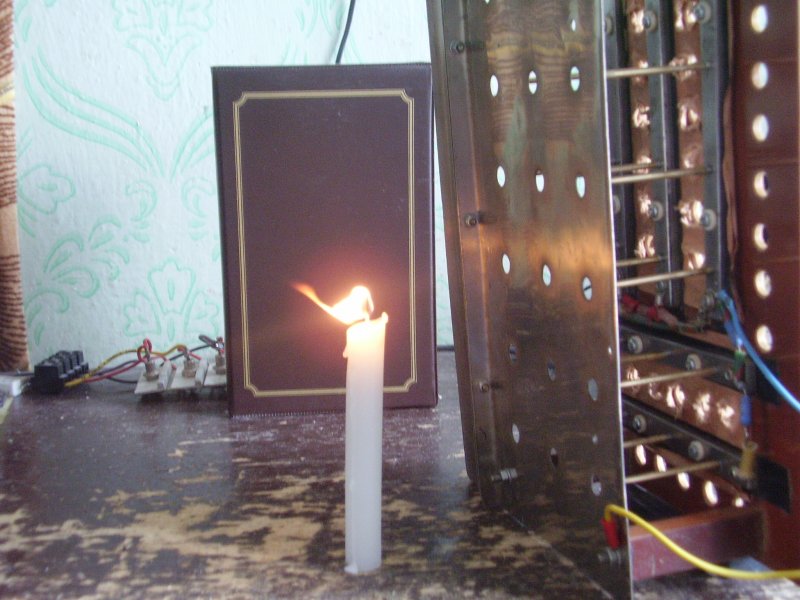

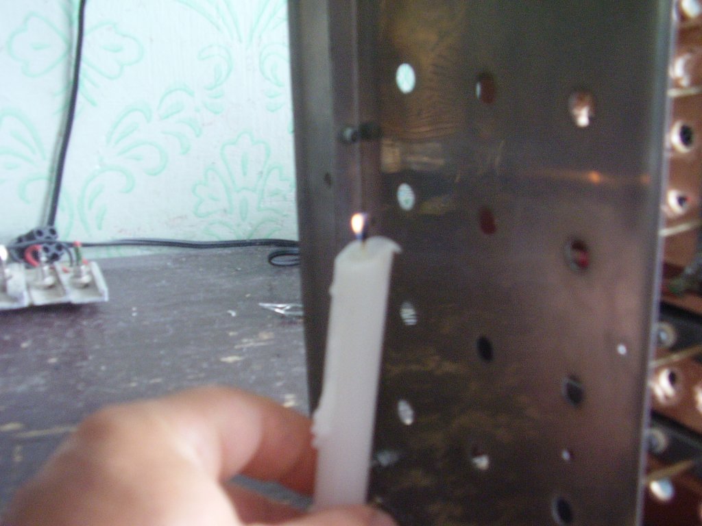

A régebben elkészült ionizátor,általam leírt nf.áramkörrel működik hónapok óta napi 24órában.Szagokat cigi füstöt bekapcs.után percek alatt szűri ki a szobában.Mivel allergiás vagyok parlagfű stb.+említem 1-2mikronos polleneket,és 10-100mikronos porokat is hatékonyan feltölti, majd odavonzza a króm-acél porgyűjtő tálcához.A tálcát gyűjtőlemezt 2hetente szoktam lemosni,szennyeződéseket eltávolítani.Nincs ventilátor +zaj,nem kell hepa szűrőt se cserélni.Mugu 3020-as is így működik.Képeket ez látható.
Ionszél hatása 40-60-70cm.röl is érződik.

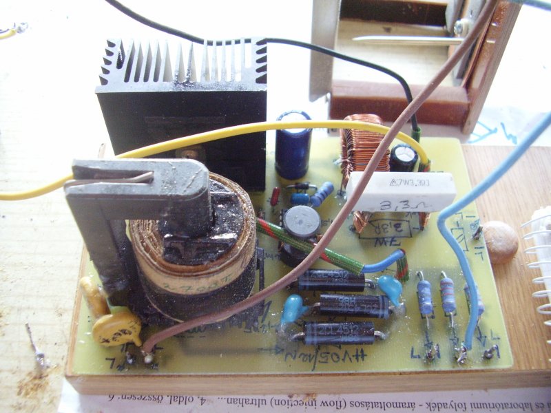

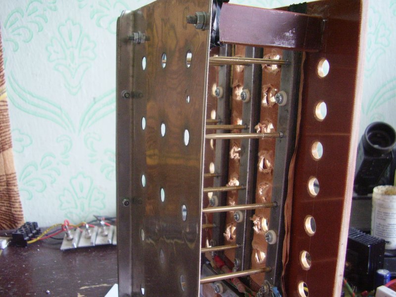

Az ionizátor 1 panel,nf.trafóval 12V=röl működik.A nf.tekercs ugyanúgy van +tekerve, mint 1régi sztv.sorkimenője.2,5KV~áll.elő a szekunder ezután 3db.HV-dióda 3szorozza 8,7KV=ra.Az ionizátor szerelvény rákapcsolásakor U/üzemi,beáll.7,5KV-ra.A koronázó elektródok/csúcsok 18db.8,5cm.sárgaréz pálcából készültek.A végei mint hegyes ceruza néznek ki.A csúcsok rozsdamentes lapos vasra vannak csavarozva,4es saruval csatlakoztatva -neg.kimenetre.A gyűjtőlemez /krom-inox 1mm.+kimenetre jön,teljesen kivan szigetelve 5mm.textil bakelitre csavarozva távtartókon áll.A lemez 28x20,5cm.méretű,átfúrva 18 helyen.A csúcsokon leadott ionáram 0,02mA körül van.El vannak osztva majd 680Kohm./2W.R-sal összekötve 1pontra.A negatív koronakisülésről gondolom hallottál már,a neten olvashatsz róla,mert ez is így működik.Teszek fel +képet ha lesz időm,porgyűjtőről,furatokról is.
Ez az áramkör hajtja meg.

Tehát a képen a jobb oldalon látszó csúcs van a negatívra kapcsolva, és a balra levő lukacsos "előlap" a pozitív? Jól értem, hogy akkor sem a negatív, sem a pozitív pont nincs földelve, illetve a 12V-al összekötve? Szivesen megnéznék több fotót is! A pálcák és a furatok átmérője mekkora? Az előlap lemez, és a csúcsok hegye között mekkora a távolság? Valószinüleg a nagyfesz lenne a kisebb gond, főleg a mechanikai kialakítás érdekelne. Olvastam máshol is, hogy dohányfüst, por, és egyéb allergének ellen is hatásos lehet - jó lenne kipróbálni.
Enyém 12,6V-ról 0,58Amp.fogyaszt,ez /magas fokozat/alacsony fok.nál 3,3ohm/5W r-en kapja a tápot,ekkor 0,55A áramfelvétele van.Az R-s +ágban 2Voltot vesz le,a panelon látszik.Nincs földelve a gyáriak sincsenek,bár találkoztam olyan ESP porleválasztó leírással,ahol ki emelik a gyűjtőelektród/lemez földelését.A porszemcsék +feltöltődése/portértöltés,majd feltapadás utáni töltés elvesztése miatt.Sokat kísérleteztem,igy is jól működik.Hozzáérek a lemezhez pillanatnyi sercegést érzek,mint amikor a TV.képernyő elé teszed a kezed.Ha földelve lenne,vagy 12V tápra kötném 1-ik pontját hamar +rázna,mivel igy zárodna az ák.Pl.én kezem egyik pont,föld a másik pont.Igy viszont csak akkor rázhat meg,ha +kimenetet -negatívval pl.másik kézzel érintem.
A csúcsok -negatívra vannak kapcsolva,3as réz hegg.pálcából készültek. Meg csinálhatod 4es-böl is,igaz így több munka lesz vele.A lemez +ra megy,lukak 8mm.méretűek.Csúcsok +lemez közti táv kb.7-7,65mm.Ezt úgy állíts be,hogy parányi méretű kerek kék pont látszódjon, sötétben,kb.1mm.oldalról pici ív/halk sistergés.A nf.ne legyen több 7,2-7,6KV-nál,a káros ózon termelés elkerülése miatt.Ez ugyanis 4-5óra után fejfájást,szem-kötőhártya ingerlését okozhatja.A laposvasakat rendesen ki kell szigetelni,a bakelit/lemez közt is legyen 3réteg 0,10-es préselt papír,pl.prespán.Felfogató 4es furatok szig.gyűrűkkel vannak ellátva,ide jönnek 3as csavarok.A képeken látszik ez.

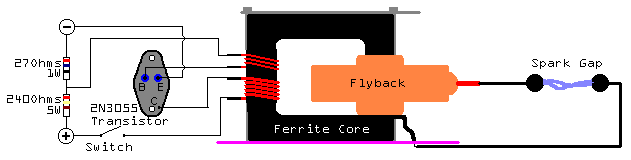

Új vagyok itt,ezért előre is bocsika ha hülyeséget csináltam! Megcsináltam egy sorkimenő kapcsolást egy 2n3055-ös tranyóval,a primer kört megtekertem a vasmagra,működik is,kb,1 cm-es ívet húz,de SZAGGATVA! Az lenne a kérdésem:hogy,hogy kell kötni vagy mi a baj hogy szaggat?Miért nem folyamatos az ív? Köszönöm a segítséget!
Javaslom használj inkább kapcsi tranzisztort,a 2N3055-nek nem túl nagy az erősítése ráadásul elég lassú is nem impulzus üzemre való.Gondolom melegszik rendesen,+jó nagy az áram felvétele 3-4A ezért szaggat be.A primer menetszámot növeld meg,miután tranyot kicserélted.
Melegszik rendesen,tönkre is ment,hiába tettem rá hűtőbordát.A menetszámot meg variálgattam mert 1-2 menet különbség nagyon sokat számít,és még nem tudtam az ideálisat megcsinálni!

Nos nem tudom mihez kell neked a cucc,de 12-16V-ról 1Amp.nál többet nem vehet fel 1ilyen kis teljesítményű Tr.ill.áramkör.Ha van 1,4A/12V tápod az bőven elég a kísérletezéshez.Építs +az előző oldalakon leadott, 555-ös ic.vel BUT18A,val működő kapcsolást.Nagyon egyszerű 4-500Ft.ból kijön,az impulzusok frekvenciáját széles határok közt állíthatod,1Hz-15-20-36KHz ig is.A 2-6lábra kapcsolt kondenzátor értékének +változtatásával.Persze a trafót neked kell megtekerni,más nem fogja.A primer menetszám nálam 30menet 2X0,55mm.huzalból,biffilárisan tekerve.A primer 2300T.0,16mm.Cu-z ból.Ez 3-4KV~ot ad diódákkal lehet 3Xni,5Xni szükség szerint.A sorkimenő nem igazán jó mert benne van a kaszkád sokszorozó,+feszt.ad ki változtatni már nem tudod.A kimeneti árama is csekély.Amennyiben a vasmag másik szárára tekered a huzalt,elég rossz hatásfokkal dolgozik a trafó, szekunder alig ad le valamit.Az 5menet 2X5menet nagyon kevés a vas átmágnesezéséhez,ráadásul a tranyó +sűl,rövid időn belül a nagy áramok miatt.
