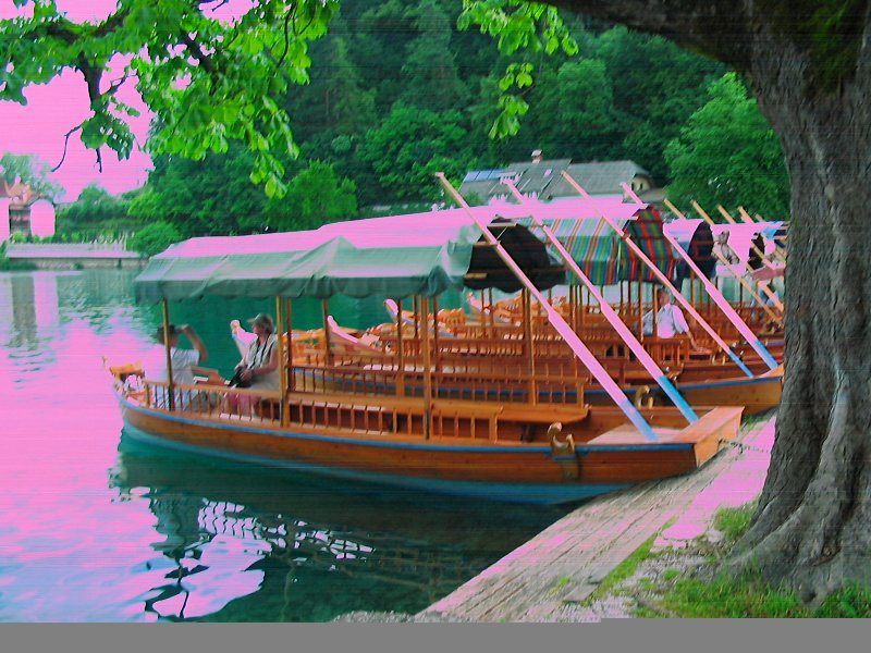

Hozzá ne nyúlj a géphez !!! Vidd el a Camera KFT-hez (1085 Somogyi Béla u. 19.) vagy ha nem Pesten lax, küldd el postával. A gép típushibás. Sajnos az Axx sorozatba hibás CCD-ket szereltek, amelyek évek alatt kontaktossá válnak. De... ebben a szervizben INGYEN megjavítják (kicserélik a CCD-t) !!! Akármilyen idős a gép, akár van rá garancia, akár nincs. Na ja..., ez nem magyar termék! ![]() Ez a CANON ! ![]() Én egyébként a tavasszal vittem el hozzájuk az A60-at. Azóta sem találtam jobb ár-érték arányú gépet...
Köszi elektrorudi, akkor fel fogom küldeni, Szombathelyről vagyok. Azért itt a beígért hibajelenség, kép+videó a csomagban. Ma épp full sötét képet volt kedve készíteni, de ma nem is futkoznak csíkok..
http://istibacsi86.freeweb.hu/Canon%20A75.rar Kszi mégegyszer mindkettőtöknek!
Hát, ez igazán szép, fekete, hosszú felvétel volt.
![]() Jutalmul én is küldök egyet a gyöngyszemek közül... Csak tájékoztatásul: ez a kép nem Photoshop-pal készült. ![]() Az A60 ilyet tudott tavaj nyáron. ![]() Van még egy pár hasonló (a kép két harmada hiányzik; az ég kékje ilyen rózsaszín; vízszinets fekete "zavarjelek" a képen stb. stb.), de nem terhelem vele a tárhelyet. Igen felment a vérnyomásom, amikor itthon megláttam a képeket. Először a CF kártyára gyanakodtam, mert az friss beszerzés volt. Aztán másik kártyával is megismétlődött a dolog.
Az igen
![]() Már írtam is a cégnek. 2004ben vettem ezt a gépet, akkor kb 80e HUF volt, de eddig se bántam h nem vmi noname masinát vettem, most meg főleg nem, hogy ilyen korrekten kijavítják a hibájukat.
