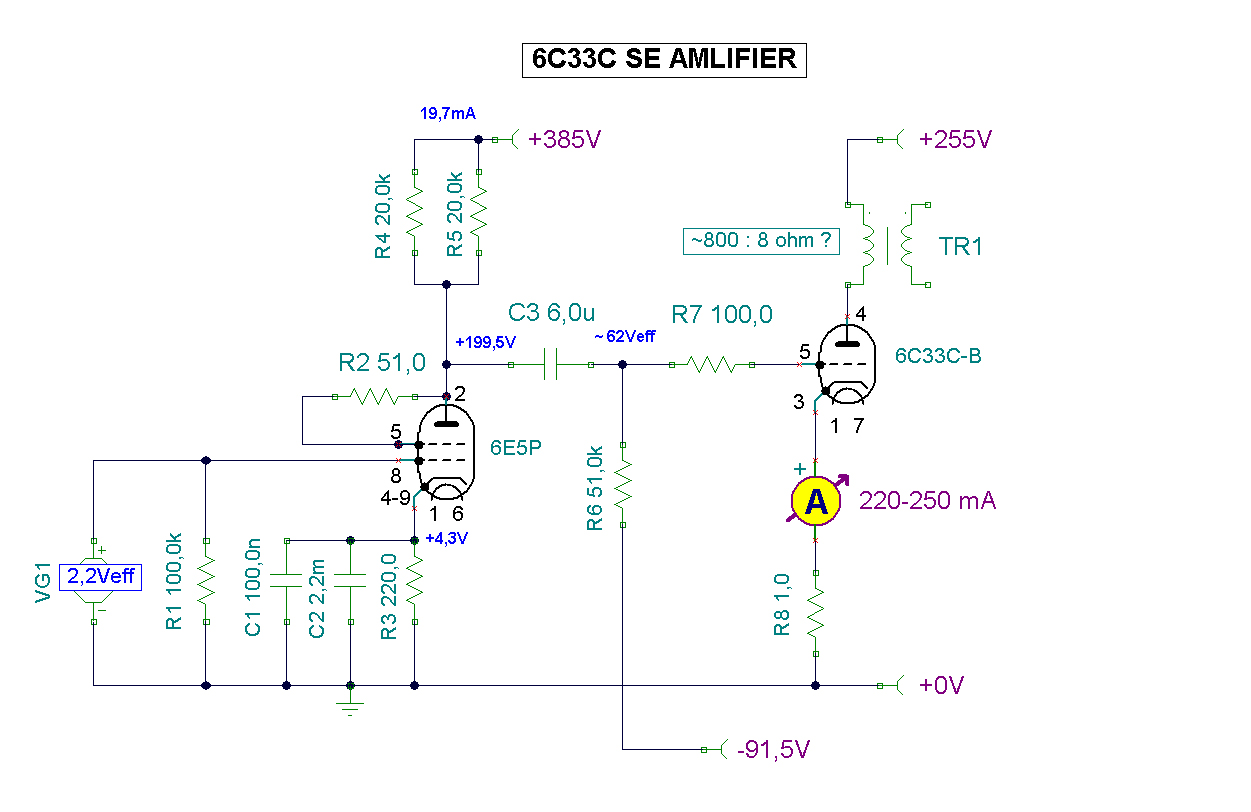

Most mennyi neked az áttételed ? Azért kérdezem, mert nekem is 10,3 V eff-em van 8 ohmon 14:1 (1,5 K/8 ohm) áttétellel, úgy hogy a 6C33C csak fél fűtéssel van bekötve és 235-240 V -om van az anód és a katód között (testhez képest 358 V, mert mint említettem nekem nem a 33-as katódja a test, a 6E5P-tápja igy 360 V, az anódján 240 V körül van a testhez képest ) 90-100 mA nyugalmi árammal csövenként, és be tudom állítani szimmetrikusra a kimenetet (6E5P katódján kb. 800 ohm-ra tekert trimmerrel). A rácselőfeszem nekem is -100 V körül van (az egyik oldalon még kicsit több is). A kimenőm primerjének 30 ohm az Rdc-je és SU 75 B-re van tekerve.
A teljes sztereo erősítőm teljesítményfelvétele 100-130 W között van, attól függően mekkora nyugalmi áramot állítok be (90-110 mA között). Ha befűtöm a 33-as mindkét oldalát, akkor sem tudok nagyobb teljesítményt elérni, mert ez az elméleti maximum ekkora anódfesznél, ekkora Ra-val (240 V tápnál a csövön maradni kell 40 V-nak, hogy még lineáris legyen, a kimenőn is esik kb. 3 V, marad kivezérlésnek 197 V. Mivel trafós a kicsatolás, ez tökröződik az anódhoz, tehát a teljes cs-cs jelfeszültség a primeren 2*197 V=394 V lehet. Ennek eff. értéke 394 V/2,82=139,7 V, ebből a kivehető teljesítmény 139,7 V*139,7 V/1500 ohm=13 W). Gondolkodni kell, nem az áramokat hajszolni.

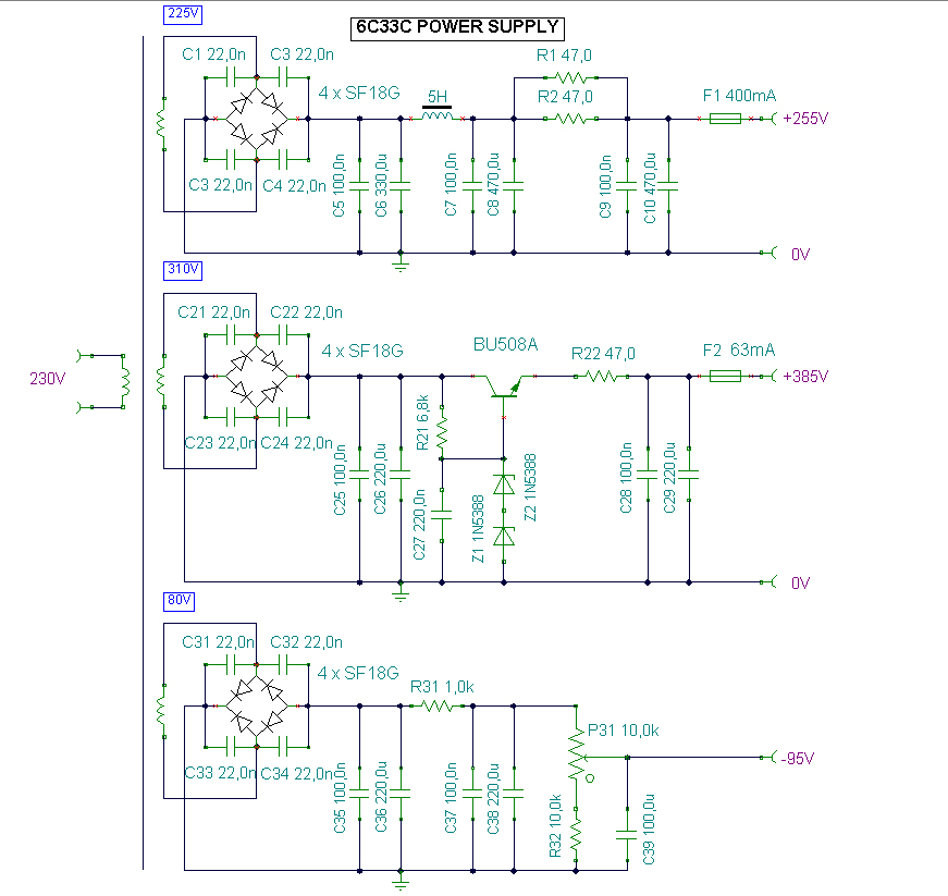

Eddig hiába vártam a haver által ígért teljesítmény ellenállásokra, így kénytelen voltam felmenni a börzére, és venni ott 10 db 20W ost Így már működésre készen áll a rendszer, már csak be kell kapcsolnom Anód és segédrács egyszerre fogja kapni egy kétáramkörös kapcsolón keresztül a feszültségeket, az 530V-ot és az 1500V-ot. 6C33C nem adta könnyen magát, mert csak -200V előfesznél állt be a katódján a -120V ami a GU81 rácselőfeszültsége. Ma délután vagy haverral, vagy nélküle már indulni fog. Remélem pozitív tapasztalatokkal tudok szolgálni estére.

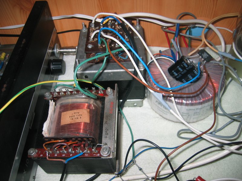

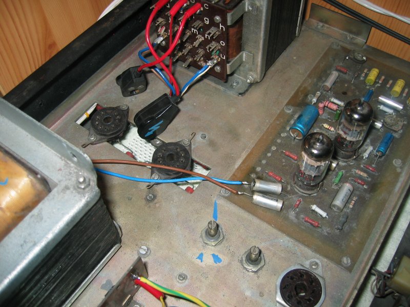

Íme a képek

És a többi kép
a nagy brumm alatt meglepően hangosan szól a zene, de majd, ha sikerül a macikat kiűznöm, akkor megnézem mennyire hajtja meg.

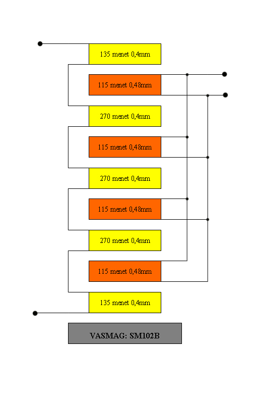

Az áttételem elméletben 9,4:1 (705 ohm/ 8 ohm), de a gyakorlat eddig is mást mutatott....
Az utolsó verziók rajzait mellékeltem. Most azonban lekerült a "boncasztalról", a további kísérletezések elött szeretnék összehozni egy saját generátort CHZ mester mentorkodása alatt. Azzal már könnyebb lesz mérnem. (Most hogy nincs nálam a kölcsöngenerátor, mérőlemezről kissé nehézkes vizsgálódni.)

A végleges tápfeszültség 2000V lesz 600V segédrácsfesz mellett. Ez a próba arra volt jó, hogy megnézzem, van e értelme foglalkoznom vele tovább, de szerencsére nem volt hiábavaló az eddigi munkám.
Nos, az a gond, hogy triódás kötésben nem tudja a 6E5P meghajtani a 6C33C-t megfelelően, át kell kötni tetródának. A segédrács 90-110 V között legyen hidegítve egy 100 µF-os kondival, a katódon elég 1,5-2 V is. Ha a trafód 700 ohmos, ki kell tudnod hozni belőle 18 W körül (nagyobb Ra-val szerintem szebben szól amúgy).

Ebben a beállításban, ahogyan használom 107Veff környékén kezt vágni igaz ehhez már több mint 5Veff bemenőjelet kíván. Lehet, hogy rosszúl gondolom, de ekkora jellel azért már meglehetne piszkálni a 6C33C-t.
2000 V-nál 6 K Raa-nál meglehet a KW körüli teljesítmény (továbbra is akkor, ha a csöveknek ez megfelel, mert nem tudom mennyi lehet az Raa, csak sejtem, hogy AB osztályban lehet ennyi). 10 K-val 600 W körül lehet, ami szintén nem semmi (de a 10 K-ról sem tudom, hogy jó-e, csag sejtem, hogy jó.

Nem jól gondolod, ott a 6E5P 400 V-ról megy fix rácselőfesszel, és 15 K a munkaellenállás, tehát nagyobb az erősítés, valamint a kiírt 15 W is valószínűleg a kisebb Ra-hoz van (400-800 ohm közötti amorf kimenőt ajánl hozzá).
A 6E5P 5 K-s kimenőtrafóval mondtam a jobb hangot, mert tetródásban túl nagy a belső ellenállása 5 K munkaellenálláshoz, biztos jobb nagyobb munkaellenállásnál is, de kicsi az erősítése ahhoz, hogy a 6C33C-nek elegendő meghajtófeszt adjon. Én már túl vagyok ezen, hidd el, csak tetródás kötésben tudja meghajtani a 6C33C-t annyira, hogy 15-18 W-od meglegyen (neked simán meglesz a 18 W).
