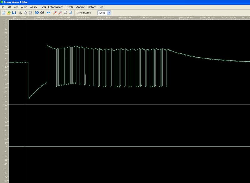

Pic-el szeretnék egy távirányító vevőt építeni. De nem tudom hogy kellene elkezdeni. Két verziót gondoltam, az egyszerűbb, hogy megnézem előre a kódot, amit a távirányító ad (van gépemhez infra vevő, a girder nevű progi, és az kiírja a kódot...), és utána csak ezt kellene analizálni. A bonyolúltabb, pedig majd az lenne, hogy tanítható is legyen. Assemblerben írom majd a progit.
TSOP 1736-om van itthon erre a célra. Ötleteket várok, hátha valaki már jártas a témában. Gondolom ccp modullal kellene kiolvasni a jelsorozatot? Vagy egyyébb ötlet?
(#) potyo válasza Beles hozzászólására (») Nov 3, 2009 /
CCP jónak tűnik, de akár egy INT lábbal meg timerrel is megoldható, sőt még INT láb nélkül is úgy, mint ahogy a szoftveres UART adatfogadás történik.
(#) watt válasza Beles hozzászólására (») Nov 3, 2009 /
Igen a CCP modullal lehet digitális jelet analizálni fel és lefutó jelnél egyaránt. Ezt fel lehet használni tanítható távirányító építésére is.
Ha fixen bedrótozod a programba a jelet, akkor erre nincs szükség, csak valahogy meg kell tudd nézni, milyen az eredeti jel.
(off) A programod nem tudja megjeleníteni az időket, azaz oszcillogrammot meg tud jeleníteni időkkel? Ha nem, akkor esetleg a vevő jelét fel lehetne venni hangkártyával és egy szerkesztő programmal ki lehetne analizálni.
(#) Beles válasza watt hozzászólására (») Nov 3, 2009 /
Akkor jó, ha nem muszály ccp-t használni. INT + timer megoldás egyszerűbbnek néz ki. Végülis elég a "fixen bedrótozott" megoldás,mert arra szeretném hazsnálni, hogy távirányítóval lehessen egy lámpát ki, és bekapcsolni,meg fényerőt állítani.
Sajna a progi nem tudja, de szkópon néztem már meg a jelet. Hangkarival fel tudom venni. Most igazából azt kellene megtudnom, hogy milyen időközönként követik egymást a bitek?
„Akkor jó, ha nem muszály ccp-t használni. INT + timer megoldás egyszerűbbnek néz ki.”
Nem egyszerűbb, már ami a programot és a pontosságot illeti. (feltéve, ha már érted a működését a modulnak)
„Végülis elég a "fixen bedrótozott" megoldás,”
Akkor egyik megoldásra sem lesz szükséged(sem CCP, sem INT, sem szoftveres)
„Most igazából azt kellene megtudnom, hogy milyen időközönként követik egymást a bitek?”
Pontosan. Tudnod kell pontosan a jelalak magas és alacsony szintjeinek időtartamát, és ezt leprogramozni. Nem nagy ügy...

Megcsináltam nero waw editorral. Az első képen kinagyítottam a lényeget. A második képen a távirányító nyomvatartva.
CCP mudult tanúlmányozgattam. Akkor szoktam igazán megérteni, amikor már programmal is megírtam, és látom hogy miért működik.
„Nem nagy ügy...”
Egyenlőre nekem még az De majd leesik. Legutóbb I2C-s hőmérőt programoztam, lm75-öt.Az volt idáig a legnagyobb projektem Két nap alatt sikerült megcsinálni. Kb 10órámba került + előtte megtanúlni az i2c-t, az is jópár óra. Ezt csak azért írom, hogy a tudásommal kicsit tisztába legyetek.
(#) Beles válasza Beles hozzászólására (») Nov 3, 2009 /
Nah ha jól értelmezem 1ms egy bit, de még felrakok egy másik progit, amivel lehet jobban ki tudom elemezni. És valóban egyszer küldi ki a jelet. Utána már csak az átvitel indító bitje van. Ezt nem is tudtam.
Nem megy sajna a távirányító dekódolás. Elég beteg vagyok,lehet azért nem fog eléggé az agyam. Próbáltam feltérképezni a jelet is, de hiába írtam programot, nem jó. A képet mellékeltem. A progi pedig olyan elven ment, hogy btfsc parancsal teszteltem azt a portot, amire rá volt kötve a tsop kimenete. Ha kapott jelet, várt 10ms-et,majd 1ms-onként tesztelte a port állapotát. Az egészet úgy csináltam, hogy 60ms legyen a periódusidő összesen, mert annyi a távirányítónál is egy jelsorozat. Még csak 8 bitet olvastattam be ily módon, és raktam ki portra, ledekre, de mindíg ugyan azok a ledek világítottak szinte, akármelyik gombot nyomtam Ötleteket várok.
(#) watt válasza Beles hozzászólására (») Nov 4, 2009 /
Egyrészt nem vagyunk jósok vagy látnokok, hogy lássuk milyen a programod, azaz hogyan akarod ezt megoldani(csatold az asm-ot, készülj fel a kritikára, nem fogsz belehalni, feltéve, ha nyeled a békát, ami jár! Feltéve, ha jár! ).
A másik, hogy azt mondtad, hogy nem akarod a jelet elemezni, hanem be akarod égetni fixen, akkor most meggondoltad magad? Mert ha igen, akkor inkább a CCP modult ajánlom, bár kb. háromféle módon lehet ezt megoldani...
A jelről annyit, hogy úgy túnik mindegyik ugyanúgy indul(hosszabb L szakasz, kicsit rövidebb H szakasz(valószínű szinkronizációs céllal), majd jön a kód. Te valószínű csak ezt a szakaszt kezelted le, de lehet hogy tévedek(kód!)...
A másik gyanúm, hogy a jeled inverze a valóságos fényintenzitásnak. (tehát a nem világításból indulunk, ami L szint egy diódán)
Egyébként az egyik megoldás megszakítás nélküli megoldása az lenne, hogy beállítod valamelyik Timert egy relatív alacsony számlálási ütemre, olyanra, hogy ne csorduljon túl a leghosszabb szakasznál se(Ha szükséges, akkor a PIC órajelét is csökkenteni kell, vagy a túlcsordulásokat is számolni kell!). Amikor észlelsz egy szintváltást, eltárolod a számláló tartalmát, majd a következő szintváltáskor kivonod az előzőt a jelenlegiből(hozzáadod a túlcsordulásokat is, ha kezelni szükséges) és a jelenlegit újra eltárolod. Az így kapott számok sorban arányosak lesznek a jelek közötti idővel.
A CCP modul ebben segít sokat, mert eltárolja a megszakításnál a Timer értékét, van időd kiolvasni, nem szalad el a ló!

(#) Beles válasza Beles hozzászólására (») Nov 4, 2009 /
Jól van, mostmár máshogy megoldottam, és megy a dolog. PORTB,0 lábon a bemenet, vizsgálom az INTCON,INTF bitet, és minden lefutó élnél eltárolom a TMR0 értékét. Hogy egyszerűbb legyen, minden eltárolás után nullázom a TMR0-t. Szépen működik így már. Mostmár csak szép progit kell hozzá írni Mert eddig csak úgy csináltam, icd2-vel Brake pontot raktam az olvasás végére, és az eltárolt TMR0 értéket megnéztem a Watch ablakkal .Most először nagy hasznát vettem végre az ICD2-nek.
Köszönöm a segítséget, innentől már menni fog. És bocs, ha sokat hablatyoltam, de hátha valakinek adtam ötletet vele!
