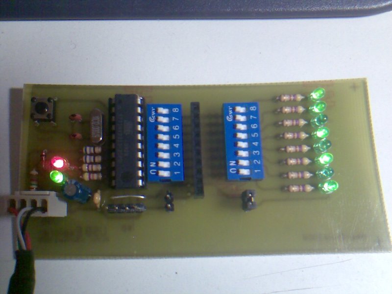

Én is gratulálok Picinek a cikkhez és köszönöm, hogy megosztottad velünk.
Sikerült megépíteni az áramkört, remekül működik. (Most volt először dolgom avr-el, kicsit tartottam tőle, hogy elszúrok valamit)
Saját panelt terveztem hozzá. Nem lett olyan szép mint az eredeti, de a célnak megfelel.
Egy 8-as dip kapcsolóval leválasztható ledsorral bővítettem ki.

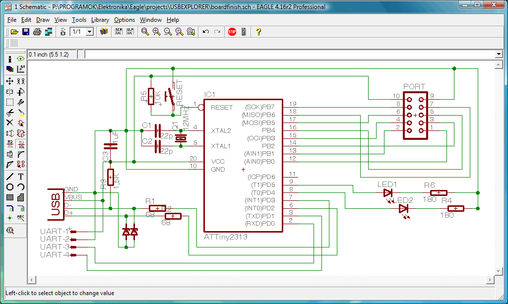

(#) pici hozzászólása Dec 26, 2009 /
Csatoltam a kapcsrajzot is

Hova jar a 100nF os kondenzator? /
(#) pici válasza bbalintl hozzászólására (») Jan 3, 2010 /
Melyik is?
Csatolva board
A port VCC-GND lábaira tehetsz egy SMD nagy kondit (pl 10uF)
