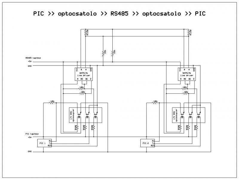

Természetesen nem megy. Megpróbáltam mindent, 100Ohm, nagyobb puffer kondi stb, de még az opto csatolos leválasztás után sem megy. Hajlok arra a gondolatra, hogy a próba panelon összeállított RS485 / optocsatolós rendszerben nem minden időpillanatban érintkezik minden (ugyanis PIC-ek Tx-Rx összekötése esetén minden ok). Úgy gondoltam megcsinálom NYÁK-on. Mielőtt azonan "kőbe vésem" a felesleges munkát elkerülendő ránéznétek, hogy jó-e minden? (RS485.jpg) Biztonság kedvéért a programot is csatolom(uart_ketirany), bár az ahogy írtam is önmagában jó. (lényegének összefoglalása a legelején található). Szóval ha jó az RS 485 kapcsolási rajz nekilátok a NYÁK-nak. Kösz

Bocsi, de nagyon el voltam havazva. 1. az LTV opto katalógusa szerint legalább 2.5mA-re kellene méretezni az opto kollektoráramát (hogy elérd a katalógusban leírt sebességet), ha te betettél 10k-t, abból 5-0.2(szaturáció)/10k=0.5mA jön ki. 2. Sebesség: 80kHz Cut-Off freq., illetve 18usec körüli, rise/fall idők vannak megadva (de ez is csak akkor, ha legalább 2mA a kollektoráram, mivel te csak 0.5mA-t engedsz meg, ezért szerintem van legalább 50-60 usec fel/le futási idő), tehát ez egy kifejezetten lassú OPTO, ennél lassabbat már nem is találhattál volna. Egy gyors OPTO: 6N137, ez 10 Mbit/sec-et is átvisz, de ez is csak akkor, ha engeded neki a nagy kollektoráramot kis kollektorellenállással, különben ez is lassú lesz ! Nagy kollektorellenállás a tranzisztoroldalon lévő parazita kapacitást is képtelen időben feltölteni, nálam 6N137 van, és 390Ohm dióda, illetve tranzisztor oldali ellenállással. Az adás/vételi választólábhoz talán elég lenne ez a lassú opto is. Te milyen sebességgel próbálkoztál ? 3. 100 nF kondik: SN75176, kontroller, illetve külön táppal rendelkező OPTO tápjához KÖZEL 100nF kerámia kondik 4. 10k le-fel húzó nem csak az egyik SN75176-hoz kell, hanem a másikhoz is! 5. A 120 (vagy 100) Ohm-al sorban be szoktak tenni egy 10 nF/400V kondit, így a statikus áram kisebb lesz, kevésbé melegszik az SN75176, de a lezárás jó lesz, mert a gyors éleket a kondi átengedi, tehát az élek szempontjából gyakorlatilag nincs is ott. Más problémát nem találtam a rajzban (az elsőről van szó). A progiban sajnos nem tudok segíteni, mert csak C-ül tudok ![]() Semmi értelme 4 vezetékes megoldásnak a te esetedben, mennie kell a 2 vezetékesnek is, csak jól kell választani SW-ből az adó/vevő lábat. Ha több egységet is bekötsz a rendszerbe, akkor ott már nem lehet 120 Ohm! Csak kettő lehet, és ezeknek a kábel 2darab fizikai végén kell lennie, rövidebb távolságra (illetve kisebb sebességen) ezek nélkül is működik! CRC-t kell betenni a kommunikációba, mert a bitek sérülhetnek. Ipari környezetben FTP kábelt használnak, az asztalon próbára bármilyen kábel megfelel. 1200 méter a max. hossz (FTP/UTP-vel), és itt már csak 9600 bps megy, ha jól emlékszem, ha e fölé viszed a sebességet ezen a hosszon, akkor sok bit sérül. Imi.

Feladom. Győzött az RS485. Optocsatolót kivettem, csak az SN75176-ok maradtak(PIC-cel közös táp). Nagy kondi, 100nF-os kondi, 120 Ohm ki, be, kerámia kondi vele sorba, 100 Ohmok a vonalmeghajtók GND-jára, másik oldalra is 10k-s fel-lehúzó ellenállások, valamint a fentiek összes lehetséges kombinációja. És nem! 10 esetből 9x mind a két pic csinálja a maga dolgát és látszólag semmilyen adatot nem küld/fogad, 1 esetben pedig valamelyik lefagy. Mk-ben ugyanaz fut(led-et léptet PORTD-n majd átküldi a másiknak).

Gyozelem! Igaz nem pont abban a csataban amit meg akartam nyerni. Egy ejszaka gyotrodese utan hajnalban, mar osszegyogyult szemekkel osszeraktam egy 4-wire-es RS485-ot csak ugy probabol. Irtad valahol Imi, hogy felesleges es mukodnie kell a 2-wire-esnek is. Egyetertek, alapvetoen de ez megy! Az a vicc, hogy el sem tudom rontani. Lassu optocsatolok ki, se 120Ohm, se vele sorba kotott kondi, se 100Ohm a GND-ra se fel-lehuzo ellenallasok, semmi, csak minden Tx Rx -re egy-egy SN75176 (DE RE fixen GND-on Rx-nel, fixen +5V-on Tx-nel). Es megy. Hibatlanul. Vagy 30m kabellel vannak osszekotve. (Persze utana minden ellenallast, kondit stb visszaraktam az optocsatolok kivetelevel es ugy is megy). Ugyhogy valami a DE RE szoftveres vezerlese korul lehetett, vagy inkabb az idotenyezo az atvaltasoknal. Igazabol mindig L-en voltak a DE RE labak a szoftverben, csak adatkuldes elott valtottam at oket H-ra. Ennyi volt a vezerles, ha valaki esetleg ebben lat hibat (irtad Te asm-ben nem vagy otthon) szivesen veszem a velemenyet (a rovid progi amugy kicsit lejjebb van). Igazabol nekem nem gond a 4-wire, igy valoszinuleg ennel maradok, de hogy ne fedje orok homaly mi miatt kinlodtam vagy 2 hetet, szivesen vennek barmi javaslatot a software-t illetoen is. Amugy a kerdeseitekre valaszolva: Direkt PIC-PIC (Tx-Rx Rx-TX) osszekottetesnel tokeletes. Baud rate: 9600 Kulso osci mindket picnek (4Mhz) Osszerakva eloszor probapanelon volt majd NYAK-ra is megcsinaltam, majd ujra probapanel. pic és az SN75176 közötti kabelhossz 15cm (az A es B line-ok hossza a teszteles soran kb 10cm volt). A lefagyast ugy veszem eszre, hogy a kapcsoloval nem lepteti a PORTD-n levo ledeket. A debug-olas erdekes kerdes. Termeszetesen probaltam, de: nem csinaltam meg tobb pic eseten. Plusz az SN75176-ok tekintelyes aramokat vesznek fel igy az ICD2-m nem birta tapfeszileg (ezert keztem el az optocsatoloval valo levalasztast, hogy a 2 picet birja az ICD2). Pechemre a fold leglassubb optocsatolojat valasztottam (ami az egyik hibaforras lehetett). Olvastam, hogy az ICD2 -vel valo debug-olasnal lehet kulon tapfeszt adni a penelnak (mar ezt kezdtem el olvasgani kinomban hogy hogy megy ez). Ehhez be kell valljam (meg) hulye vagyok. Amit csinaltam: egyik PIC-be Release, masikba DEbug-gal programozam, igy ez utobbit tudtam kovetni (bar gyakran leallt a fesz eses miatt). Gondolom nem igy kell....
Először is GRATULÁCIÓ a kitartásodért ![]() Idézet: „ valami a DE RE szoftveres vezerlese korul lehetett, vagy inkabb az idotenyezo az atvaltasoknal ” Vagy ez és itt a "+ egy kis szakmai:" rész alatt. Erről már korábban is tudtam, de nálam nem jelentkezett ilyen hiba, sőt sehol máshol nem találtam erre utalást. Lehet, hogy a kapcsolás alatt a jel nem kellő meredeksége miatt összeburul a 75176, és egyidőben akar adni/venni ? Ha így van, akkor gáz van, mert egyik kontrollerrel mehet, egy másik változattal vagy gyártóval meg nem ![]() Próbáld ki külön PIC lábra tenni az adási/vételi engedélyezést. Vagy használj a fenti linken írt felhúzó-t. A neten fellelhető rajzoknál mindig össze van kötve a kettő, legalábbis amit én láttam. Imi.
Ezen segít a 10n kondi sorban a 120Ohm-al. Ha melegednének, nem kell megijedni Idézet: „ Olvastam, hogy az ICD2 -vel valo debug-olasnal lehet kulon tapfeszt adni a penelnak ” Igen, igen, nagy baj lenne, ha nem lehetne ![]() Idézet: „ Amit csinaltam: egyik PIC-be Release, masikba DEbug-gal programozam, igy ez utobbit tudtam kovetni ” Ez így teljesen rendben van, ezt így szokás, persze akiknek 2 ICD-jük van... ![]() Idézet: „ bar gyakran leallt a fesz eses miatt ” Szóval bátran mehet a külső táp, MPLAB-ban saját táp kikapcs. Ami nagyon fontos: bármire is használod most, a jövőre nézve: ipari, zavart környezetbe OPTO, OPTO, OPTO, OPTO, OPTO, saját galvanikusan leválasztott táppal DC/DC 5/5 :yes: Imi.
Tényleg nagyon köszönök mindent! Megy a dolog továbbra is, sőt visszatettem az optokat (azokat a nem túl villámokat) és azzal is megy! Igazad volt a 10k volt nagyon sok neki, vszinűleg lassan kapcsolt. pár száz Ohmmal tökéletesen megy. Úgyhogy 4-wire, opto-k, DC-DC converter. Ez a jövő utja
