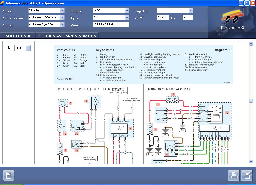

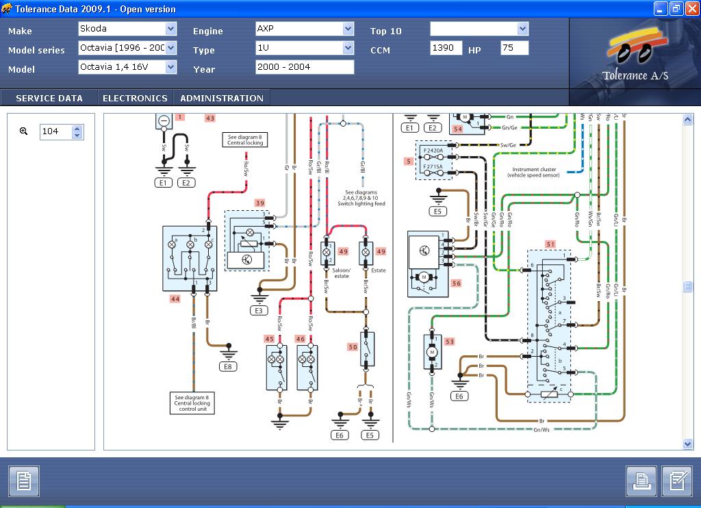

Ákos nem tudnál nekem segíteni? Nem megy a kombimon a hátsó ablaktörlő. Anno úgy kezdete hogy akkor ment ha ő akart most már teljesen megunta. Áram nem megy hátra, az ajtónál a vezeték nincs megtörve. Nincs valami reléje ami megállhatott? A kapcsolót nem tudtam megnézni mert szerintem le kéne venni a kormányt (nem férek hozzá) de lebeszéltem magam róla mert rinyálok a légzsáktól. Köszi.
Itt egy kétmotoros rajz, ne zavarjon a márka, hiszen egy és ugyan az az elektronikája. Nem tudok németül, de szótárral egész jól kivehetők az elnevezések.
akkor ezeszerint a kompreszornál lévö két vezetékesröl van szó? Mert a fentinél 3vezeték van. ?
Ez a rajzot találtam, ez segithet. (csak 2 darabban fért el, egy képszerkesztövel vágd össze.)
56 a hátso motor, 51 a kapcsolo.
Köszi neked és Vim nek is, próbálkozom.
