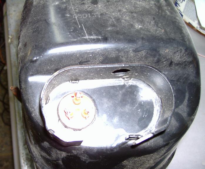

Van egy rossz klíma motorom, a kérdésem az, hogy flexel levághatom a tetejét?
Úgy értem nincs benne semmi gyúlékony anyag, vagy egyéb meglepi?
üdv
(#) Collector válasza zsoltee0001 hozzászólására (») Jan 2, 2010 /
Kompresszorod van, és azt akarod szétvágni? A motor az nem kompresszort jelent. Szétvághatod, de az olajat engedd ki belőle mindenképpen. Ha tudod próbáld a hegesztéshez közel szétvágni.
(#) zsoltee0001 válasza Collector hozzászólására (») Jan 2, 2010 /
Köszi, sikerült szétszednem.
Úgy néz ki, hogy nincs semmi baja belül.
Valahogy életet kéne lehelni belé, és jó lesz légkompresszornak.
Mivel ez egy bugázott kompresszor így nem tudom a bekötését.
Így néz ki
Valaki ajánlotta ezt a bekötést

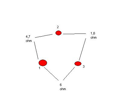

De itt másképp vannak a kivezetések, és jelölés sincs rajta, lerajzoltam, milyen ellenállásértékeket mértem egyes kivezetéseken (a számozást azt én adtam hozzá)
Ennek fényében, hogy lehet a bekötés, milyen kondenzátort kell használnom, itthon csak egy 9 µF-os van ez alkalmas a próbához?
Légkompresszornak ne használd. Csak akkor, ha rövid időre van rá szükség, és nem árt, ha telinyomja a tartályt és amit rákötsz olajgőzzel. Olajat pedig mindenképpen kell rakni bele, különben nagyon rövid idő alatt meg is hal, főleg ezek a dugattyúsak. Nem beszélve arról, hogy nincs hűtése. Én használok klímakompresszort plazmavágóhoz, de csak rövid időkre kapcsolom be, így elkerülve a túlmelegedést. Persze az olajat fröcsköli kifelé, ezért nem alkalmas rendes légkompresszornak.
Még ott tartok, hogy csak zúg, el sem indul, szerintem a bekötéssel van gond, mert leégve tutira nincs.
Az előző Hsz-be mellékeltem a kivezetések értékeit.
Van 2 kivezetés ami között 1,6 ohm-ot mértem, lehetséges, hogy ide kell kötni a 230voltot? Még nem mertem megkockáztatni, nem szeretnék tűzijátékot rendezni
Nem csak a leégés miatt nem indulhat be. Ha sokáig nem volt használva, vagy valami probléma van a dugattyúval, akkor szintén ez a probléma. Bár, most akkor szét is vágtad? Mert ezt csak úgy tudod használni, mint kompresszor, ha visszahegeszted. Egyébként meg, ha mechanikai problémája van, jól meg kell rázni, és megrugdosni kellő erővel, néha segít rajta.

(#) zsoltee0001 válasza Collector hozzászólására (») Jan 4, 2010 /
Nincs megszorulva, mert kézzel simán tudom forgatni a tengelyt, úgyhogy lehet, tök fölöslegesen vágtam szét, de előrelátó voltam, és csak a varrat mellett vágtam, így vissza lehet hegeszteni.
Úgy értettem, első látásra nincs baja, bár akkor meg kérdés, hogy miért lett kidobva.
Józan paraszti logikát használva valószínűleg nem 2 irányba forgó a motorja, tehát nem fűtő, hanem csak hűtő.
Mivel az egyik tekercs 4,7ohm , a másik 1,4 ohm, ami ugyebár nem szimmetrikus, lehetséges, hogy a 1,4 ohmos kör az indítófázis kellene, hogy legyen?
Lehet, marad a kísérletezgetés.
Nem akarok tűzijátékot csinálni, ezért kérdezek rá mindenre.
(#) Collector válasza zsoltee0001 hozzászólására (») Jan 4, 2010 /
„Józan paraszti logikát használva valószínűleg nem 2 irányba forgó a motorja, tehát nem fűtő, hanem csak hűtő.”
A hűtő-fűtő klímában nem így van megoldva, hogy a kompresszor visszafelé forog. Van egy átkapcsoló szelep benne.
Van aki a jó kompresszort is kidobja, mert vett másikat pl.
Mellékeltem, hogy nálam hogy van a bekötés.
Indítókondinak én 50µF-ot használok, ha tudsz köss be 20µF-ot legalább.
Köszi, mostmár kezd világossá válni a dolog.
Az a klixon nevű valami az csak egy biztonsági hőkapcsoló leégés ellen véd, ha jól értem, akkor azt ki is iktathatom?
Ezek szerint a kisebb ellenállású tekercsre megy a állandó 220V (nálam 1,4 ohm) és a nagyobbik ellenállású tekercsre megy az indító fázis?
Tuti nem lesz tűzijáték?
Vagy az én kompresszorom ilyen brutális teljesítményű? (asztalra alig bírtam fölrakni)
A klixon az hővédelem, teszteléshez ki lehet kötni. Nálam úgy van bekötve, ahogy látod, mást nem tudok mondani.
Nem lesz baja akkor sem, ha nem jól kötöd be, csak búgni fog. A klímakompresszorok elég nehezek. Nekem van 2 darab 3 fázisú mitsubishi komoresszor, azoknak aztán van súlya.
(#) zsoltee0001 válasza Collector hozzászólására (») Jan 5, 2010 /
Sikerült beizzítani, 32µF indítókondi már elég volt.
