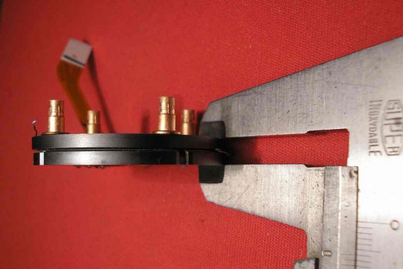

Csak egy gondolat ehhez a "lapos" forgótrafó kivitelezéshez. Ha szétszedel egy rossz videó-fejmotort, abban tényleg csak néhány miliméteres a ferritmag. Ebből nagyon könnyen összejöhet egy vasmagos forgótrafó, valóban kevés menetszámokkal. (Hevítéssel a vasmag ragasztások elengednek, és máris a kezedben van, áttekerhető). Én sem tennék rá többet mint,: álló 16menet, forgó 24menet, ez még kényelmesen elfér a gyárilag kialakított, osztott résekben.
(#) patexati válasza janocsi hozzászólására (») Máj 7, 2010 /
Ha a Wand kész ez következik
(#) janocsi válasza patexati hozzászólására (») Máj 7, 2010 /

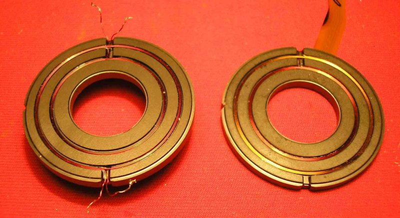

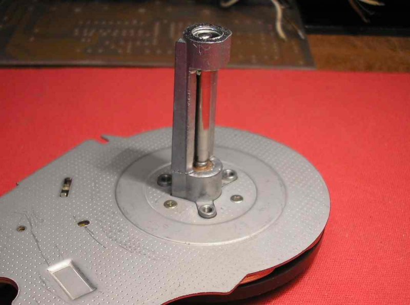

Egy használhatatlan videó fejmotorból most szedtem ki a ferritmagokat melegítéssel, mert érdekel az az alacsony építésű propeller majd valamilyen motorral szerelve. Egy olyan capstan motort is átalakítottam, amelyik tengelye félig zárt csapágyházas volt. Mostmár csak a szabad tengely áll ki a motorból. A felső csúszó csapágyat kivettem, majd az alsó részbe illesztettem fúrással, alul mü.a. alátétekkel a forgórész távolságát beállítottam. Most olyan mint a "régiek" voltak. Néhány felvétel ezekről is.
Kíváncsiságból lekaptam egyről könnyen lejött melegen Most hoztam pár videót lehet először ezeket a motorokat próbálom ki mert a vinyós elég bonyolult és költséges mutatvány lesz szerintem.
(#) edison14 válasza janocsi hozzászólására (») Máj 7, 2010 /
Helló!
Az áttekerhetőt úgy gondoltad hogy áttekercselhető? Csak mer én is tekertem már át ilyen ferritmagot és többet nem szeretnék vele dolgozni. Hogyan tudtad áttekercselni milyen módon?

Nem mindegyik videó-fejmotor ferritmagot lehet jól megtekercselni, ha kicsi a kialakított rés benne. Ez esetben maradhatnak az eredeti tekercsek is, (ha nem sérültek), hiszen mostmár hozzáférhető lett tetszés szerint a bekötése.
- A tekercselést úgy gondolom, hogy a kitakarított résekbe kell behajtani a vezetéket, mindig egy kis pillanatragasztót rárakni, és egy ruhával azonnal lenyomva törölni is kell, nem maradhat ott sok a ragasztóból. Aztán lassan tovább lehet tekercselni ismét, de tényleg nem könnyű és főleg nem gyerekesen egyszerű a dolog.

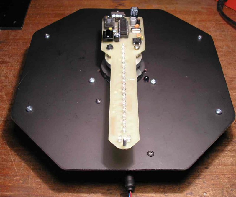

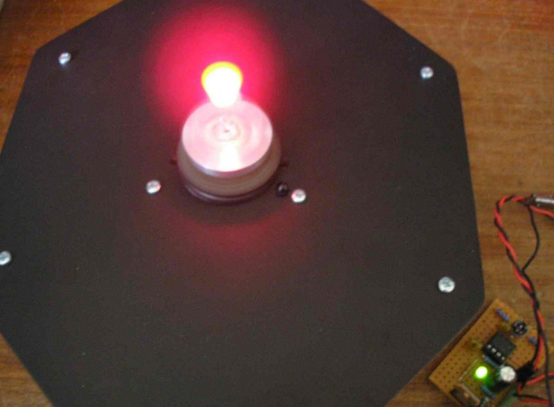

Csak nem hagyott nyugodni a dolog, elkezdtem ezzel a videó-fejmotorból kiszerelt forgótrafóval egy újabb propeller órát építeni. Sikerült találni még egy alkalmas Capstan motort, ez már ugyan nem tud olyan nagy fordulattal dolgozni, de mégis megfelelő lesz. Az áramfelvétele is jóval nagyobb terheléskor, vagyis kb. 320-350mA kell 1200 fordulathoz. Próbálok még javítani ezen is. (A forgótrafó álló tekercs menetszáma 2x2/0.25CuZ, a forgórészen 2x5menet/0.12Cuz van. Kipróbálva, az álló sorosan, a forgó párhuzamosan kötve lett jó). Az összeállítás képein már látható, hogy ez lényegesen alacsonyabb építésű szerkezet lett..

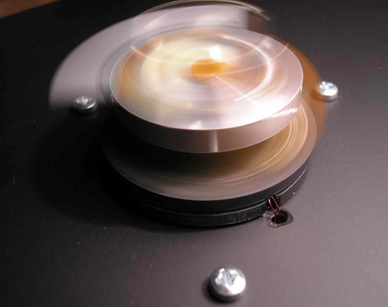

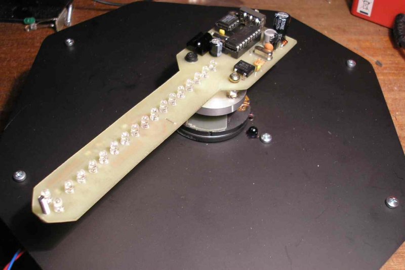

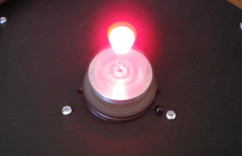

(#) janocsi válasza janocsi hozzászólására (») Máj 10, 2010 / 1
Még néhány képben a készülő propeller clock állapotáról. Most az áramátviteli kisérletekről készitett felvételeket láthatjuk a teszt folyamán, álló és forgó mozgásban is. A légrés kb. 0.5-0.6mm!
Készül egy új bázis áramkör és a propeller f628/RTC-s változata. (Az előző propellert nem bontom meg, az marad, mert rendkívül jól dolgozik).

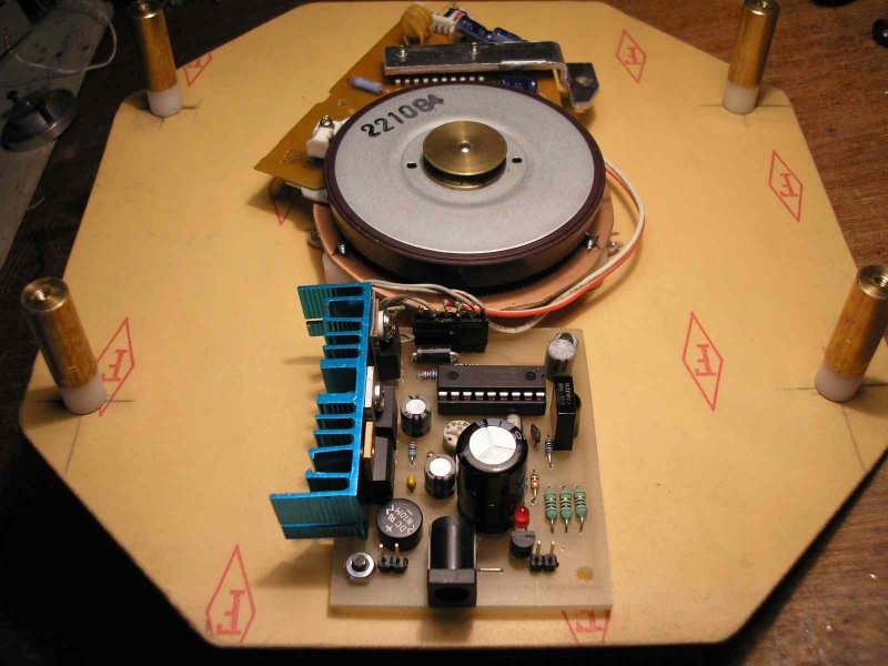

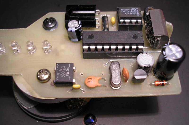

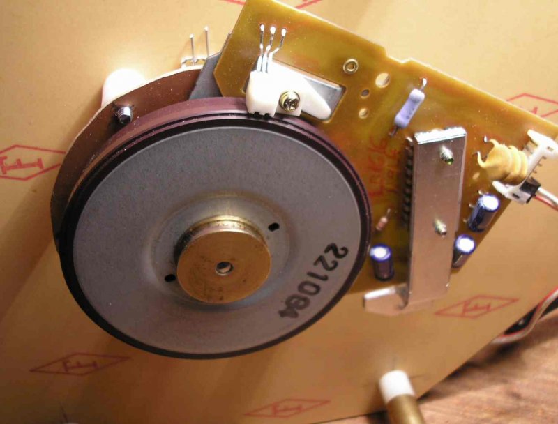

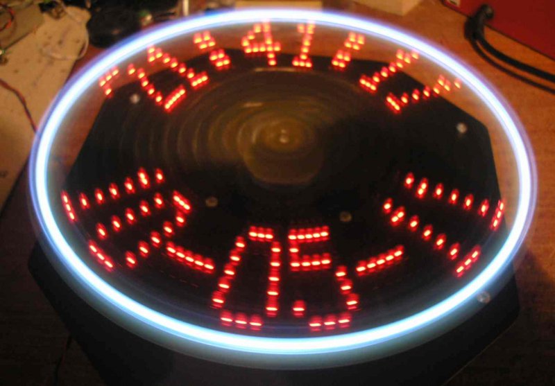

Sikerült elindítani a propeller II. Capstan motoros változatát Ezzel jól megszenvedtem mire minden LED elindult rendesen. A távi parancsait is nagyon gyengén "veszi", azzal is kell valamit csinálni. A TSOP1736 kimenetén van egy 10K a plusz 5V-ról, lehet nem is kell oda magas szintre húzás. A motor várakozáson felüli fordulattal pörgeti a propellert, 12V-on 1550 körüli, de nincs teljesen rajta, az LM2941-el még tudok húzni rajta. Az összehasonlításokkal úgy látom gond van, itt a felvett áram a forgótrafón 210mA, a motoron 300mA lett. Kitöltések: készenléti 5%, üzemi 12%.
Néhány felvétel erről a működő összeállításról.

- Most néhány képet felrakok még az elkészült propeller II. már majdnem teljesen kész változatáról. Tulajdonképpen az ezzel szerelt motor is nagyon jó lett, rendkívül csendesen dolgozik. Az RTC-hez a telep itt is 4.5V-os lett, egy (öngyújtóból) kiszerelt tartóval együtt. (Van olyan motorom, ami alapban nagyon zajos, annak ellenére, hogy megfelelhetne ilyen szerkezetben).

(#) janocsi válasza janocsi hozzászólására (») Máj 12, 2010 /
Egy roppant érdekes, de annál inkább bosszantó dolog miatt nem jól működik a távirányítós vezérlés a prop-II. forgórészen. Ezt a forgórészt átraktam a prop-I-be, (egyformák), ez a fazékmagos, ott hiba nélkül működik, nincs semmi gond a távirányítással. A prop-I.-es forgórészt átraktam a prop-II. helyére, (ez a videó-fejmotorból szerelt forgóztrafós változata), nem működik, csak ugyanúgy mint az előző. Ha megvilágítom egy 100-as izzóval, mindegy melyik forgórészt itt a II-ben, akkor hajlandó egyet-egyet lépni nagyon nehezen, úgy 15-20cm-ről. Megcsináltam az árnyékolást úgy, (ami eddig sosem volt érdekes), hogy a motor ill. az alaplap fémes részeit GND-re kötöttem. (Vastag nyáklemez az alaplap). Semmi sem változott, vagyis még mindig nincs megoldás a problémára. Ennek ellenére minden elektrolitot kicseréltem, 100nF-okat plusz beraktam, szintén semmi javulás nincsen. Valami "zavar” keletkezhet, (sajna csak álló propelleren tudok így mérni), de szkópon sem látok a tápon mérve semmilyen hibajelet. Ha valaki találkozott hasonló távirányítási problémával, kérem ne tartsa vissza, szívesen olvasnám a megoldását itt. Keresem az okot természetesen továbbra is.
(#) titi válasza janocsi hozzászólására (») Máj 12, 2010 /
Nekem még nincs ebben tapasztalatom, mert egyelőre még csak ott tartok, hogy most akarok beüzemelni egy videófej-motort.
De nem lehet, hogy a táp nem egyforma a két forgórészen? Úgy értem, hogy a II.-ben kisebb fesz. áll elő?
(#) janocsi válasza titi hozzászólására (») Máj 12, 2010 /
A tápfeszek mindkét propellerben egyformák, a puffer 15V, mindenben megegyeznek. (Egy-egy 15V-os zener fogja a tápot a prop-I-ben és prop-II-ben is). Ezeket az összehasonlításokat már végigjártam többször is, a stab. 5V-ok is teljesen rendben.
Nem lehet, hogy a bázison lévő LED zavar be a vevőnek?
