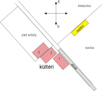

(#) Sinike hozzászólása Máj 12, 2010 1 /
Sziasztok. Mindent végigolvastam, és örülök, h ennyi ember van, aki ért a klímákhoz. Óriási nagy segítségre lenne szükségem, de a végigolvasás után úgy gondolom, személyesre.
Sajnos apósom meghalt, anyósom pedig hozzánk fog költözni. Ő is már több betegségben szenved, de szívbetegsége (ami a páromnak is van) mindenképp ajánlotta az orvos, hogy menjen szanatóriumba a nyárra; vagy tartsuk a hőmérsékletet 25 fok alatt. A rokonságból kaptunk egy klímát ajándékba, amit fel is tudnánk szerelni. Sajnos én rokkant nyugdíjas vagyok, így a 40-50 ezres felszerelést nem tudjuk most bevállalni, ráadásul 130 lesz a hamvasztás is, amire kölcsön kell kérnünk. A meleg meg hamarosan itt van.
Tehát abban kérek segítséget, hogy itt valaki segítene-e beüzemelni a split klímát (vadi új); mindent felszerelek, beszerzek, csak össze kell majd kötni, vákumozni, ilyesmi. Vagy nagyon jutányos áron, vagy felkínálom bartelban munkaképességem - ezermester vagyok, szakmailag villanyszerelő. Pl. segítek egy előre megbeszélt számú klíma felszerelésében segédmunkásként, vagy villanyszerelésben vissza tudom adni. Vagy amit kell, ledolgozom. Én Pesten, az Újhegyin lakom. Nehezíti a helyzetet, hogy a 8. emelet; de majd amit kint kell dolgozni, azt megcsinálom.
Addig is lenne egy kérdésem: hol lenne jobb elhelyezni a kültérit az időjárás és a működése szempontjából? Mellékelek egy rajzot, a szobaablak DNY-i fekvésű, tehát elég előnytelen. Az 1. az ablak alá - du.2től éri a nap. A 2. (nehezen hozzáférhető) de kb 4-6 után már nem éri a nap közvezlen. A 3. lehetőség egy zárt erkély, ahol ugye fülledt meleg van, nyáron akkor is, ha nyitva az ablak.
Van még egy lehetőség, az ÉK-i falra, de ott a szomszéd bejárati ajtaja is, és nem örülne neki, na meg akkor egy magasságban lenne a beltéri a kültérivel. A csövezés minkét esetben 3-4 méter közt van.
Köszönöm. Zsolt
(#) klimás56 válasza Sinike hozzászólására (») Máj 12, 2010 /
Szia! Keress meg privátban , az email címen ......
