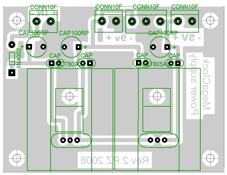

Kellene egy kis segítség! Építek egy dcf órát és a tápjával vagyok kicsit gondban. Nem tudom a rajta lévő kondenzátorok milyen értéküek kell hogy legyenek. Valaki segítsen már meghatározni az értékeket! És még ezek ugy gondolom hogy szűrő funkciót látnak el. Erre van valami általános szabály, hogy mekkorának kell lenniük? Köszi előre is : Attila
Sziasztok feltettem jpeg-ben
Segítsetek Kösz: Attila
Az első elektrolit kondenzátor méretezése: Ismerni kell a bemenő feszültséget Ube, a terhelő áramot (az egész áramkör-re) It9v. A bemenő feszültségnek nem szabad a (9+3)V alá esnie semikor sem. Az egyutas egyenirányítás miatt a kondenzátort 20ms -enként töltjük: C * delta Ube = It9v * delta t Legyen a egyenirányított bemenő feszültség csúcsértéke 15 V, ekkor max. 3V feszültség eshet 20 ms alatt. Legyen a terhelő áram 500mA. C = 0.5 * 20*10^(-3) / 3 ebből C minimum 3300 uF. Megjegyzés: A kétutas egyenirányítás a töltési időt megfelezi, fele akkora kondenzátor kellene. Jobb lenne diódahíd alkalmazása. A diódára is fele akkora átlagáram jutna. A stabilizátorok kimenetére kb. 100µF elektrolit kondenzátor kell. A gerjedés gátló kerámia kondenzátorok 100 nF -osak lehetnek. Nyomtatás: Nem szerencsés a puffer bekötése. A kondenzátort töltő nagy áram a hozzávezetésen feszültséget ejt, a töltés megszünésekor a terhelőáram ismét (más irányú) feszültséget ejt. Ez a lengés rákerül a stabilizátorra. Fordítsd el a kondenzátor úgy, hogy a + kivezetése csillagpont legyen (a diódáról közvetlenül a kondenzátorra, a kondenzátorról menjen a stabilizátorra). Ezt a vezetéket jelentősen vastagítsd meg. Továbbá célszerű a 9V és az 5V kivezetéseinek vastagítása is. A 100nF kondenzátorokat annyira közel kellene tenni a stabilizátorok kimenetéhez, amennyire csak lehet - SMD kivitelűt ajánlok, közvetlenül a lábakhoz. A 3300 µF/25V nem fog beférni ekkora helyre... Nem lehetne megfordítani az egészet - a föld áramnak át kell folynia a legszűkebb helyen a 7809 föld lábánál? Ha a hütőbordát feltolnád a panel tetejére, a csatlakozókat pedig le a kártya szélére, sokkal rövidebb áramutakat lehetne elérni...
Köszönöm !
AFigyelembe veszem amit mondtál!!
