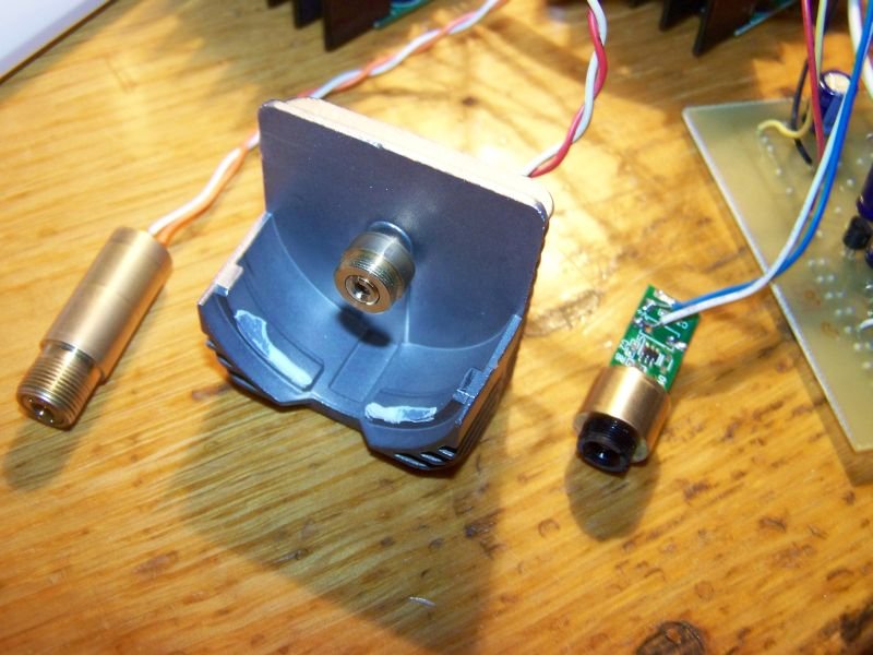

Kiszedtem egy DVD-s diódát és beletettem egy pointer házába.
Teli van apró fénypöttyel a sugár környéke.
Egy ecsettel próbáltam porolni, de semmi.
Mit tudok vele tenni ?
(#) epyn válasza telectro hozzászólására (») Dec 22, 2010 /
Szennyeződés vagy a kollimátoron,vagy a dióda kilépő ablakán.
Egyiket sem szerencsés tisztogatni,legtöbb esetben csak ront az ember vele.

(#) telectro válasza epyn hozzászólására (») Dec 22, 2010 /
A sugár az kb 5 mm míg a fénypöttyök kb 20 cm ...
De mégis mit tudok vele tenni ?
Nem lehet lemosni izopropillal ?
(#) Collector válasza epyn hozzászólására (») Dec 22, 2010 /
Annál több lesz.
desztilált viz és porfúvóka(műanyag lencsét szigoruan tilos tapizni,mert arra is érzékeny ha csak ránézel),de ha lehet akkor a szabadban,vagy pormentes helyen.
Amugy nekem ilyen volt,mint a fényképeden,mikor lepárásodott a lencse,bár az elmúlt....
A diódát nem tudom mivel lehetne megtisztitani.Talán egyszer kipróbálom,hogy egy még működő 8x diódát belevágok higitóba és utána beüzemelem.Talán az ablakon nem ázik be...
Lehet, hogy rájöttem a dologra.....
Szóval éppen az RGB diódák áramgenerátorait állítgattam amikor véletlen a kék helyett a pirosat tekergettem aztán lehet, hogy kapott vagy 370 mA-t és attól szétégett a belseje, bár még lézerként viselkedik nem piros ledként, de szerintem megsinylette a dolgot... Lehet kell bontanom egy újabb DVD-t...

(#) nikolatesla válasza telectro hozzászólására (») Dec 22, 2010 /
Létezik RGB lézer is?
Képet mutass már egyről.
(#) telectro válasza nikolatesla hozzászólására (») Dec 22, 2010 /
Képek
