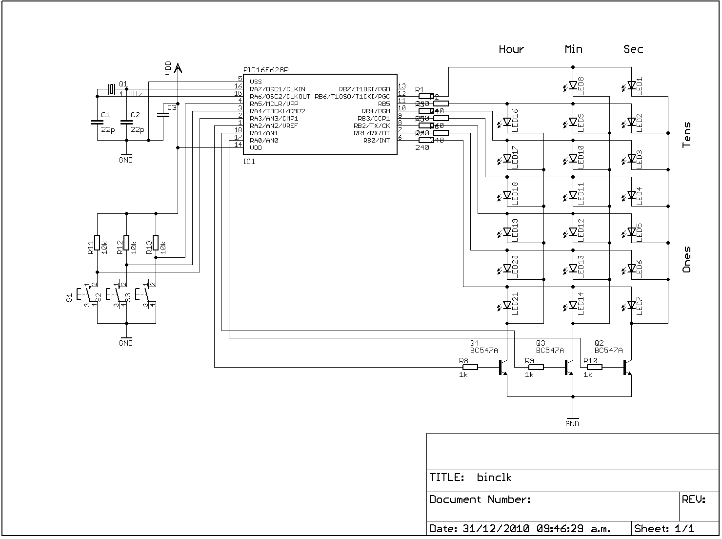

Ha ugy raersz egy kicsit, nem artana ha csinalnal valami rajzot a ledek a gombok es a kvarc bekoteserol. Egyszerubb ha latom.

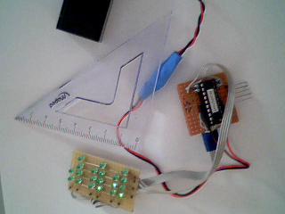

Nem olyan bonyolult: ledmátrix, a ledek PORTA-ra vannak kötve RA0-tól RA3-ig. Az oszlopokat PORTB vezérli, RB0-tól RB5-ig. RA4, RB6, RB7 bemenet, gombokkal. Belső oszcillátor, 4MHz. Más nincs.
Belso oszvillator oranal bizony nem nyero! +-1% a pontossaga, tehat naponta a homerseklet, a hold allasa, es a .. miatt siethet vagy keshet 860 masodpercet. Ez ugye kb 14 perc.
A rajzot ha lehetne esetleg, akkor jobban ertenem a dolgot.
Találtam a fiókban egy bontott oszcillátort, 40.680MHz. Ezt bekössem? 27pF kondik jók lesznek hozzá?
Az a rajz amit küldtem megfelel?
Jah, most nézem: a kép rossz!
A ledek R0-tól R3-ig vannak.

Szoval az ugy ahogy elkepzelted tobb sebbol verzik. 1. Az oszlop meghajtast igy nem lehet megcsinalni, mert a kimenetek nem birjak el az aramot. Oda illik egy-egy tranyot berakni. 2. Kvarc nelkul ez nem ora csak egy villogo jatek. Mint elobb irtam, csak kvarccal lehet pontosabb (nem 100 % pontos) orat kesziteni.. 3. A ledeket a rajz szerint bekotve nagyon leegyszerusiti a kezelest, mert a RB-re kikuldve a BCD kodot, nem kell kulon maszkolni, valtogatni a ledek allapotat. Ja meg annyit, hogy a MCLR-t belsore kell allitani es ez a lab is bemenet lesz (csak bement).
Ááá, mostmár tutira nem fogom átalakítani az egészet. Az oszcillátort még simán rá lehet kötni, de a ledmátrixot nem fogom átvariálni. Ahoz az összes ledet ki kéne venni, épp elég volt egyszer összerakni. És végülis működőképes.

Mindent meg lehet csinalni csak akarat es ido (es tudas) kerdese. En adtam 1-2 otletet, de Te tudod hogyan akarod. Mindenesetre a MPX direktben a PIC labairol nagyon necces. Egyszerre tud 5 led vilagitani es a PIC max kimeneti arama 25 mA. Szamolj utana! Csa Vili
