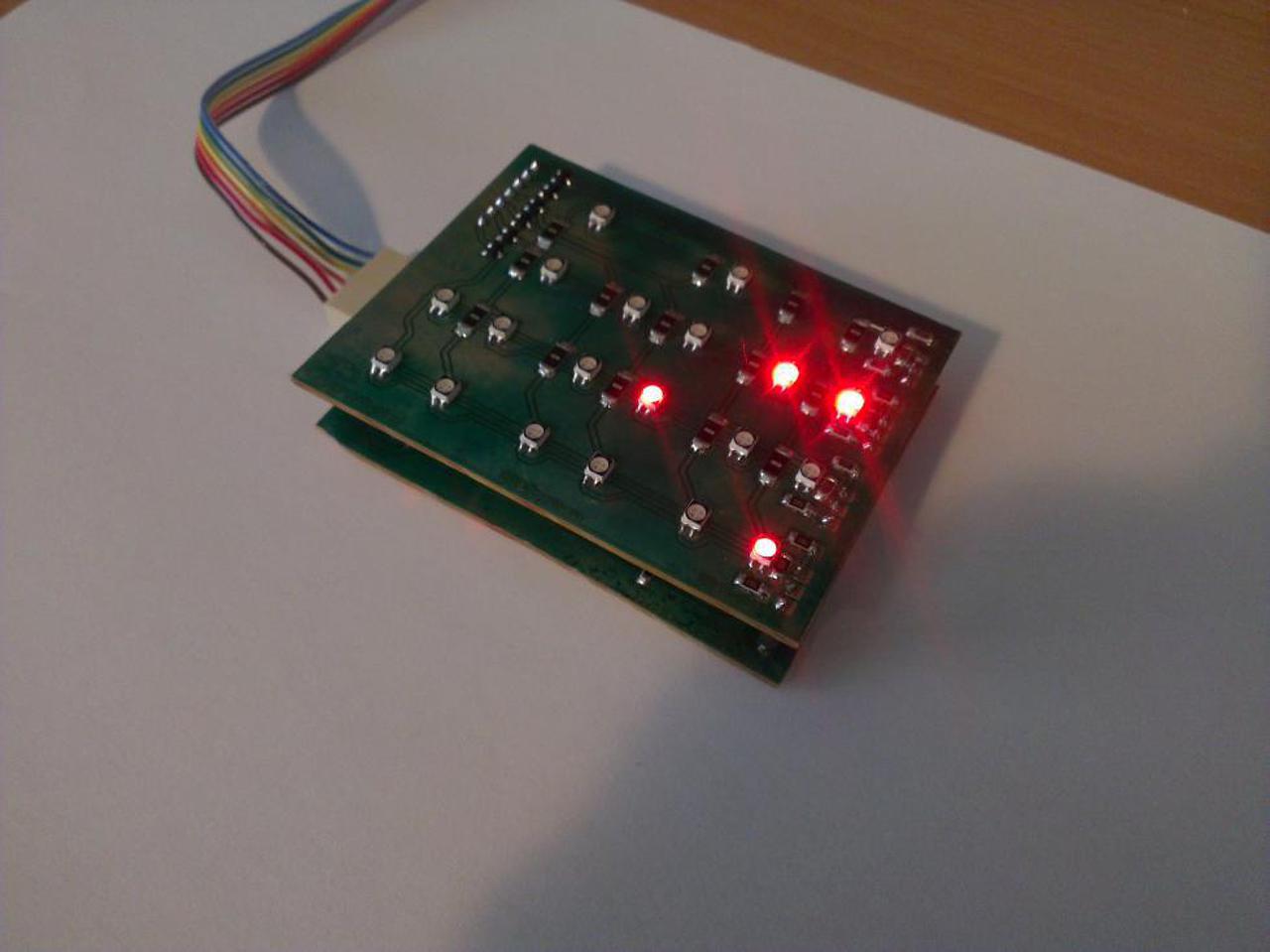

(#) don_peter hozzászólása Ápr 15, 2015 / 1
Kérésre az SMD RGB Bináris órám nyáktervét és .hex fájlját közkincsé teszem
Sikeres után építést.
Az átkötés és a forrpontok a nyákon már javítva vannak.
SDM mérete: 1206,
LED mérete: 1210 (3528)
A nagy 0-s SMD áthidaló: 5mm*2mm-es, nem tudom mi ennek a szabványmegfelelője,
PIC: 16F628
Shiftergiszter: 74HC595
Darlington sor: ULN2003
PNP tranzisztor: BC 807-16
Bármi kérdésed van itt tedd fel.
Egy kis videó is róla: DPTP System - SMD RGB Bináris óra
(#) pic13 válasza don_peter hozzászólására (») Ápr 16, 2015 /
De a bejelölt helyeken ott vagy az egyik vagy mindkét lába nincs bekötve!
(#) don_peter válasza pic13 hozzászólására (») Ápr 16, 2015 / 1
Kapcsold be a Teliföld-et
(#) pic13 válasza don_peter hozzászólására (») Ápr 16, 2015 / 1
Koszi!
