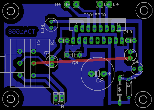

Sziasztok, meg szeretném építeni ezt az erősítőt hidalva, csináltam is neki nyáktervet (Titi tervét átrajzoltam, hogy legyen benne egy poti is, ezúton is szeretném neki megköszönni a pompás cikkét az erősítőről). Tehát a kérésem az lenne, hogy valaki legyen olyan kedves nézze át. Köszönöm, Simon.
( a nyák terven nincs felső oldalon réz, hanem sima vezeték lenne, nem jöttem rá hogyan lehetne ennél értelmesebben, illetve a poti sztereó, csak nem találtam az eagle könyvtárában )

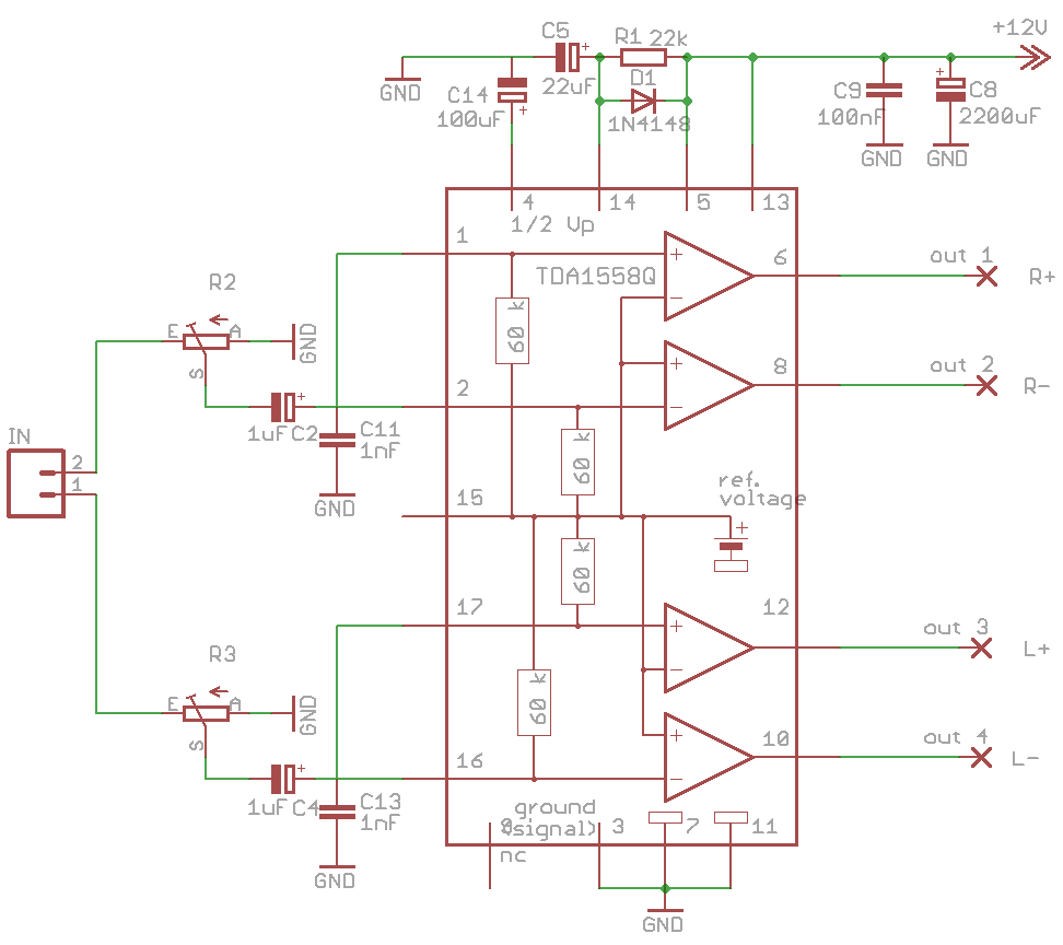

Segítsétséget kérnék, összeraktam az erősítőt de nem akar működni.nem a forrasztásokat átnéztem és nem találtam semmit, egy pc tápról menne.tt van pár kép
A 15-ös lábat (reference voltage) én úgy nézem földre kötötted, pedig hídkapcsolásnál az féltápfeszen van. Egy sima kondival hidegítheted felé, de GND-re ne kösd
elvben nincs bekötve egyáltalán az a láb, ha hídban van muszáj bekötni?
bocs, nem tudok számolni kipróbálom amit mondasz, köszönöm mod: egyszerűen elvágtam a 15-ös lábat de még mindig semmi:S
Mérd meg hogy ezen a lábon féltápot mérsz-e! Mert ha nem annyit akkor szerintem kuka az IC.
Ha elküldenéd a nyáktervet az is sokat segítene (az eagle fájlt). Nem kellene azt a képet bogarászni.
Sajnos nincs mérőeszközöm,ezért mondjuk egy leddel tudom kipróbálni,jobb ötletem nincs:S a nyáktervet mellékeltem
Átnéztem a tervet, elvileg működnie kellene. Szóval valamilyen nyák hiba lehet vagy forrasztási hiba. Műszer nélkül nekem elég reménytelennek tűnik rájönni a hibájára. Első dolgod legyen beszerezni egyet . Meg kellene mérni a tápfeszt (nem túl magas, nem túl kicsi-e), a Vref lábon van-e féltápfesz, a mute/stdby lábon mekkora fesz van, és persze szakadást és zárlatot is kellene keresni a panelon. A nyákterv azért nem az igazi azt meg kell hagyni, a DRC dobott rá vagy 100 hibát, de ettől függetlenül működnie kellene. Az egyetlen hiba az amit már írtam előzőleg hogy a 15-ös Vref lábat földre kötötted. De én sem vagyok tévedhetetlen, több szem többet lát! |
