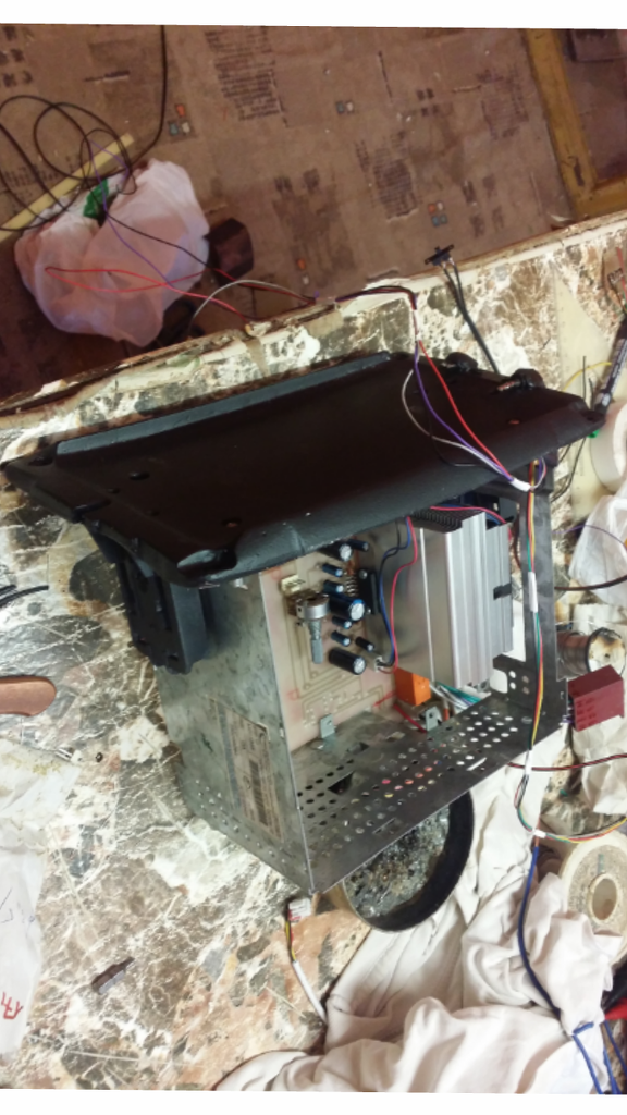

Sziasztok! Olyan problémám lenne hogy meg építettem titi 4ch erősítőjét egy Fiat Stilo gyári feje helyére építettembe, új nyákra és egy tabletről lett meghajtva, a problémám az hogy picit halkan kopog meg búg plusz ha az ic hűtőbordaventijét rákötöm lehet hallani hogy forog a hangszorókon keresztűl, a másik hogy ha rá adom a gyujtást akkor meg nagyon be gerjed az egész
A hozzászólás módosítva: Jan 1, 2016
Szerintem a venti felesleges a bordára, az a borda elég lesz az IC-re, elég szellős belül. A másik, amint privátban is írtam, szerintem földhurok, abban a topikban biztos tudnak segíteni. Mutathatnál valami rajzfélét arról, hogy a táp hogy van kötve a tabletre ill az erősítőre.
A tápot úgy oldottam meg hogy egy két polusú relét raktam a tápra ami a fejeegydéghez jön szakítva a pluszt minuszt és ez után szedtem le egy ebay es kütyüvel a tabinak a tápot
tessék a tervezős progiból a kép
