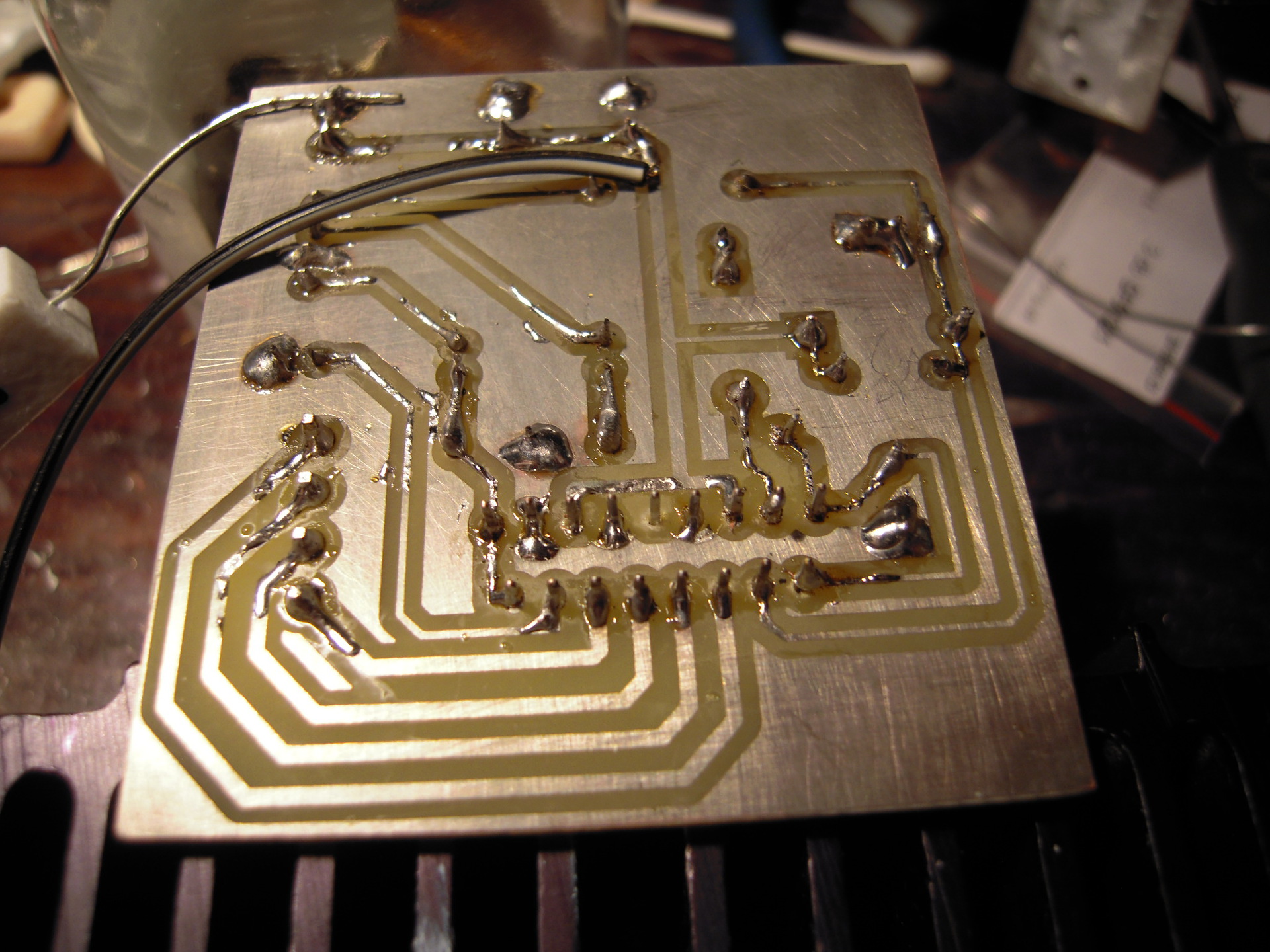

Megépítettem az erősítőt, saját nyákot terveztem hozzá (életem első nyákja...). A tervezés során becsúszott egy baki (a tükörképes probléma ), ugyhogy kiforrasztottam szegény IC-t és betettem forrasztási oldalról. Most működik, de olyan 1-2 másodpercenként reccsen egyet. Szerintetek ez azért van, mert ki-be forrasztottam az ic-t, illetve rosszul volt bennt az ic? Vegyek új ic-t? Vagy ha nem, akkor mit cseréljek ki?
Segítségeteket köszönöm!
(#) reloop válasza gyurma888 hozzászólására (») Aug 9, 2015 / 1
Szia! Ellenőrizd az elektrolit kondenzátorok polaritását. Legjobb ha rámérsz multiméterrel és megnézed oda esik-e a negatív ahol a kondi meg van jelölve.

(#) gyurma888 hozzászólása Aug 29, 2015 /
Megnéztem az összes elkót, de mindegyik jól van. A pufogás most valamennyivel tompább lett, de sűrűbb egy kicsit. Viszont ezt eddig nem vettem észre: a másik csatorna nem szól... Mit tanácsoltok?
(#) reloop válasza gyurma888 hozzászólására (») Aug 29, 2015 /
Szia! Ha különösebb kísérőjelenség nélkül hallgatott el a csatorna, akkor a bemeneti, kimeneti csatlakozásokat és a forrasztásokat nézd át.
Ezt a pufogást nem igazán értem mit takar. Testre zárt bemenettel hogyan viselkedik?
Tudnál fotót feltenni a panelről?

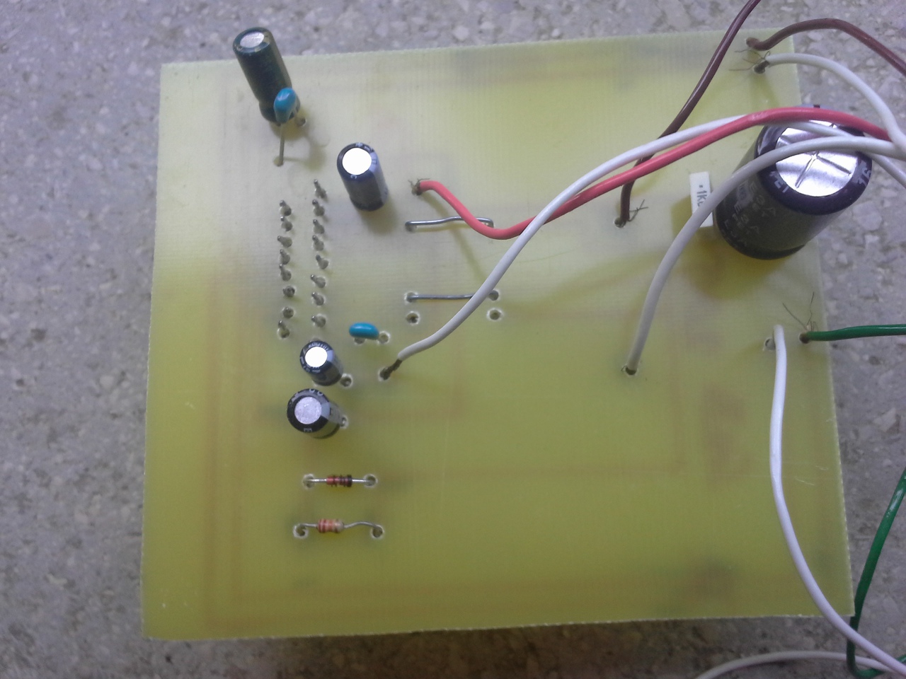

A másik csatornát eddig nem néztem, szerintem eddig sem volt jó. A hangszóró rendben csatlakozik az ic kimenetére. A puffogás annál gyakoribb és erősebb, minél feljebb tekerem a hangerőt. Szóval ha a telefonon teljesen leveszem a hangot, akkor a puff is elmarad. Teszek fel képet a balesetes nyákról.
(#) reloop válasza gyurma888 hozzászólására (») Aug 29, 2015 / 1
Na, itt megmondani mi érintkezik és mi nem? A multimétered szakadásvizsgálójával nézd meg az alkatrészlábak és a vezetősávok kapcsolatát.
A bemenethez ajánlott 220nF-tól nem használsz véletlen jóval nagyobb értéket? Lásd a 4. ábrát!
A több mikrós nagyságrend feltétlen kerülendő, még ha jelennek is meg olyan rajzok.
Az említett lefolyású puffogásra a tápfeszültség hirtelen esése is magyarázatot adhat, például gyenge a tápod. Mérd folyamatosan a tápfeszültséget és meglátod ez-e a probléma.
Az 1µF csatoló kondi még elmegy, a fotó alapján akár százszoros érték is lehetett volna, ezért említettem.
A tápfeszültséget a panelen mérted terhelés alatt? Azok a drótok és forrasztásaik könnyen képeznek jelentős ellenállást. A táp kondiját nem lehet túlméretezni

(#) titi válasza gyurma888 hozzászólására (») Aug 29, 2015 / 1
Ha rám hallgatsz, az összes forrasztást forraszd át, mert ez így csak nagy jóindulattal nevezhető annak.
Ha most nem is, később újabb problémákat fog okozni a nem megfelelő forrasztás.
Milyen forrasztóónt használsz? Nekem úgy tűnik, nincs benne folyasztószer, pl. gyanta.
Ha teheted, használj olyat, vagy szerezz be valami folyasztószert és úgy forraszd át!
szerk: Ja, megnéztem megint a képet, mégis csak van ott gyanta? De akkor vagy nagyon nem tiszta a nyák, vagy alacsony a páka hője, vagy nem melegíted elég ideig, vagy a technikád nem jó, de annak az ónnak szépen el kellene terülnie a forrszemeken.

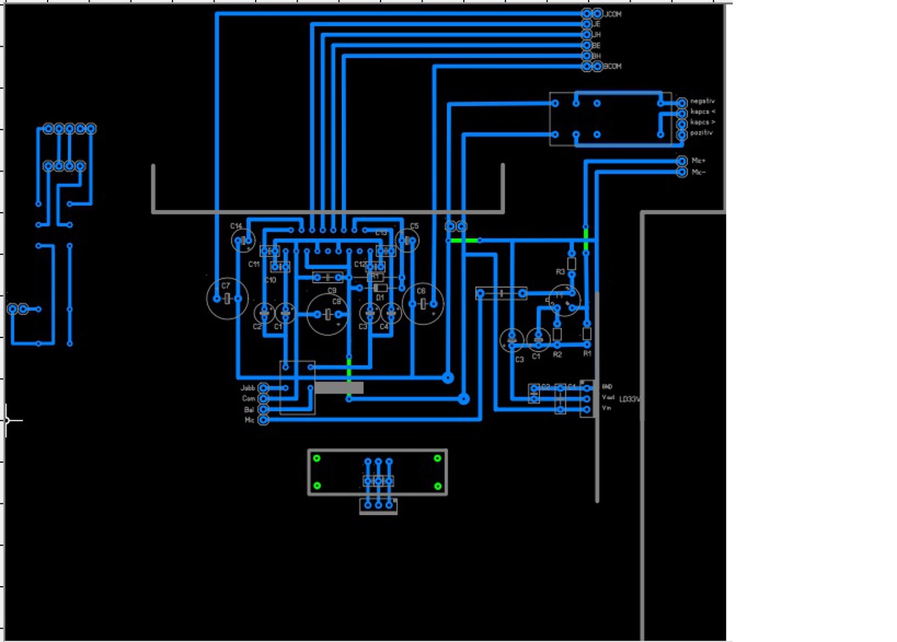

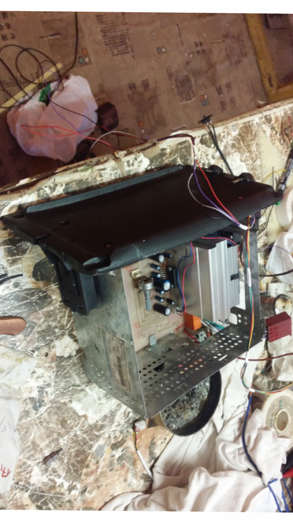

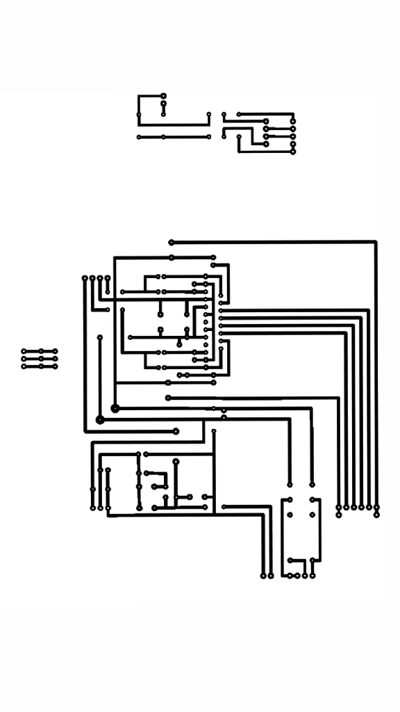

(#) MCMLXXXII hozzászólása Jan 1, 2016 /
Sziasztok! Olyan problémám lenne hogy meg építettem titi 4ch erősítőjét egy Fiat Stilo gyári feje helyére építettembe, új nyákra és egy tabletről lett meghajtva, a problémám az hogy picit halkan kopog meg búg plusz ha az ic hűtőbordaventijét rákötöm lehet hallani hogy forog a hangszorókon keresztűl, a másik hogy ha rá adom a gyujtást akkor meg nagyon be gerjed az egész
A hozzászólás módosítva: Jan 1, 2016
(#) titi válasza MCMLXXXII hozzászólására (») Jan 1, 2016 /
Szerintem a venti felesleges a bordára, az a borda elég lesz az IC-re, elég szellős belül.
A másik, amint privátban is írtam, szerintem földhurok, abban a topikban biztos tudnak segíteni.
Mutathatnál valami rajzfélét arról, hogy a táp hogy van kötve a tabletre ill az erősítőre.
(#) MCMLXXXII válasza titi hozzászólására (») Jan 1, 2016 /
A tápot úgy oldottam meg hogy egy két polusú relét raktam a tápra ami a fejeegydéghez jön szakítva a pluszt minuszt és ez után szedtem le egy ebay es kütyüvel a tabinak a tápot
(#) MCMLXXXII válasza MCMLXXXII hozzászólására (») Jan 1, 2016 /
tessék a tervezős progiból a kép
