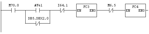

Kaptam egy célgépben működő PLC programot tanulás céljából.
Viszont rögtön az első soroknál meglepődtem azon, hogy
vannak olyan network-ök, amik feltételei ugyanazon
bitre a normál és negált kapcsolattal párhuzamosan vannak. Tehát pl. a network mondjuk beállít egy
bitet (vagy szubrutint hív meg), feltétele pedig az I0.0
bit normál és negált VAGY kapcsolatban van.
Ergo bármi is az I0.0 értéke, a kimenet mindig igaz.
Miért szoktak (??) ilyen sorokat betenni a programba?
Üdv és köszi,
Roland
(#) Panhard válasza roleez hozzászólására (») Feb 23, 2011 /
Nálunk az M0.0 szokott lenni általában a mindig 0 bit, az M0.1 pedig a mindig 1.
Ezek azért jók, ha pl: hibakeresésnél valamit át akarsz hidalni, vagy valamit 0-ba akarsz tenni, ezekkel lehet egyszerűen.
Ezeket a biteket a ciklus elején, OB1/NW1-ben szokták beállítani. (siemens)
Szoktak még lenni olyan bitek, amiket csak írnak a programban, de sehol nem olvasnak. Ez arra jó, ha pl: egy programrész kimenetét nem akarod használni, akkor ezt a bitet írod be.
Vannak még bitek és Word-ok is, amit több helyen írnak és olvasnak, a programozónak kell tudni, hogy ahol olvassa ott milyen érték van benne. Ezzel a megoldással a belső változókkal lehet spórolni.
(#) Szirty válasza roleez hozzászólására (») Feb 23, 2011 /
Hali roleez!
Ahogy Panhard írta, ezek a mindig0 és mindig 1 bitek nagyon jók arra, hogy programban részeket áthidaljunk vagy kiiktassunk. Általában ideiglenesen, hiszen a végleges kiiktatás elegánsabb módja a törlés.
Így viszont könnyen vissza lehet tenni amit kiiktatunk, a "fölösleges" feltétel eltávolításával.
Az I0.0 vagy kapcsolatban not i.0.0-val megoldás is valószínűleg ilyen okból van a programban. Ő így oldotta meg annak a feltételnek a megvalósítását, ami mindig igaz.
Az ilyesmi a fentieken kívül arra is jó, hogy létradiagramban pl. egy networkbe kényszerítsünk olyan feltétel sorokat, amiket csak több network-be lehetne beírni. Ezt általában az áttekinthetőség javítására használják, a program működésére nincs hatással.
Lásd a mellékletben...
(#) roleez válasza Szirty hozzászólására (») Feb 23, 2011 /
Köszönöm a válaszokat!
A belső változókra értem, de az hogy ez a bit egy
külső bemenetre van ráakasztva? (I0.0 konkrétan)
A logika a lényeg, hogy végigrágjam, aztán jöhetnek
az ilyen finomságok.
Ráadásul ez a program teljesen már logikát követ, mint
pl. a si@mens tanfolyásokon tanulható sorrendi vezérlések.
Köszönöm mégegyszer!
R.

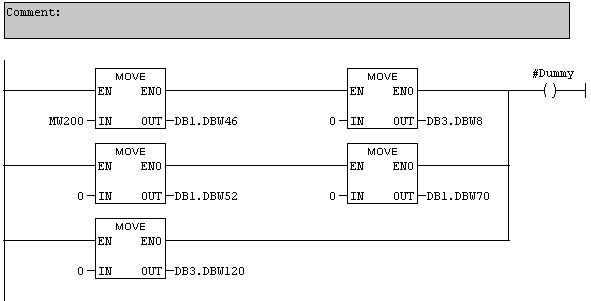

Ha elkészülök egy Network-ön belül egy logikai kapcsolással aminek a vége mondjuk egy RS tároló vagy csak egy S, akkor arra a következő Network-ben hogy tuok hivatkozni? Tehát ha nekem az RS tároló logikai 1-es szintjére lenne szükségem a következő soron belül..
Egy fizikailag nem felhasznált eredményt milyen memoria címekre kell menteni? Mi ként nevezzem el? Gondolok itt arra, hogy például az FST-ben létre lehet hozni egy Merkert amit F0.0-nak neveztem el, és a programban bármikor hivatkozhattam ennek értékére.
Remélem nem fogalmaztam túl hozzá nemértőn .
Kösz
Dávid!
(#) Szirty válasza aderka hozzászólására (») Feb 26, 2011 / 1
Hali aderka!
„Ha elkészülök egy Network-ön belül egy logikai kapcsolással aminek a vége mondjuk egy RS tároló vagy csak egy S, akkor arra a következő Network-ben hogy tuok hivatkozni?”
A címével.
Pl. ha az RS tárolónak az M6.2 merkert "adtad oda", akkor a programban bárhol hivatkozol Az M6.2-es merker bitre, az az RS tárolód állapotát fogja tartalmazni (feltéve természetesen, hogy ezt a bitet a programban máshol nem írod, csak olvasod).
„Egy fizikailag nem felhasznált eredményt milyen memoria címekre kell menteni?”
Bármilyen címre teheted, amit még nem használtál fel.
Legfeljebb nem fogod olvasni sehol a tartalmát.
ha több ilyen is kell, akkor megadhatod ugyanazt a változót máshol is. Mivel nem akarod használni a tartalmát, nem számít, hogy össze-vissza írkálják.
De ha nem akarsz erre értékes címeket felhasználni, akkor adj meg neki lokális változót.
