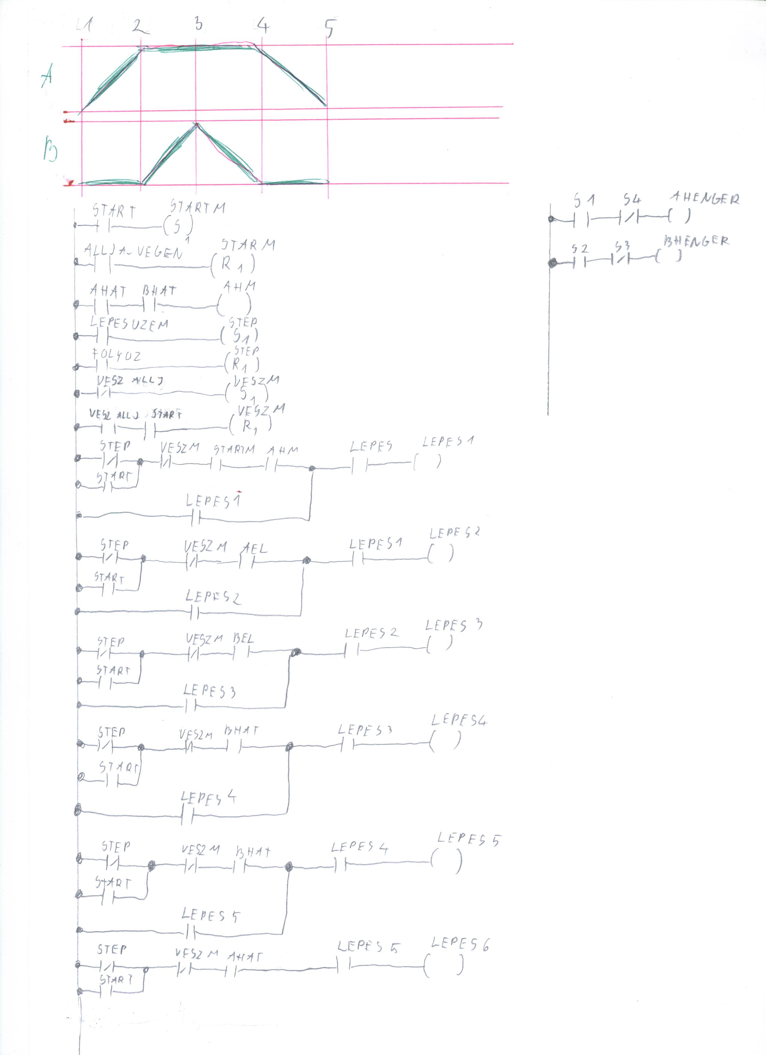

Valaki megnézné nekem a programomat,hogy jó-e? Ha nem akkor belerajzolná nekem,hogy hol és mi a probléma?
Készülsz a vizsgára?
Milyen PLC-n tanultok?
Hát van Siemens S7-200 ,Omron és Schneider.
Valami olyasmi dolog igen.
