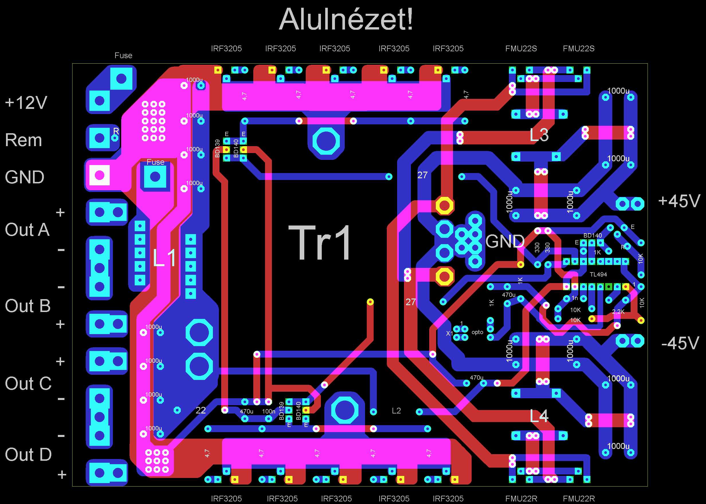

(#) Lac364 válasza emmzolee hozzászólására (») Márc 22, 2011 /
Megvettem tl431 nem volt nagy összeg 150ft db.Nyák terv már majdnem kész van.Végül is ezt a rajzot választottam Bővebben: Link mivel másikon nem tudtam kinézni a láb kiosztásokat persze ezt is módosítottam a te rajzodhoz.Remélem z nem lesz gond hogy az opto 4n25 ös nem pedig len a te rajzodon megadott.Ha jól néztem ez 50mA a te rajzodon lévő meg 10mA.Vagy lehet igy
növelni kellene az optóval párhuzamosan kötött ellenállást?

PCB Layout
(#) Lac364 válasza Lac364 hozzászólására (») Márc 23, 2011 /
Ennyire haladtam eddig

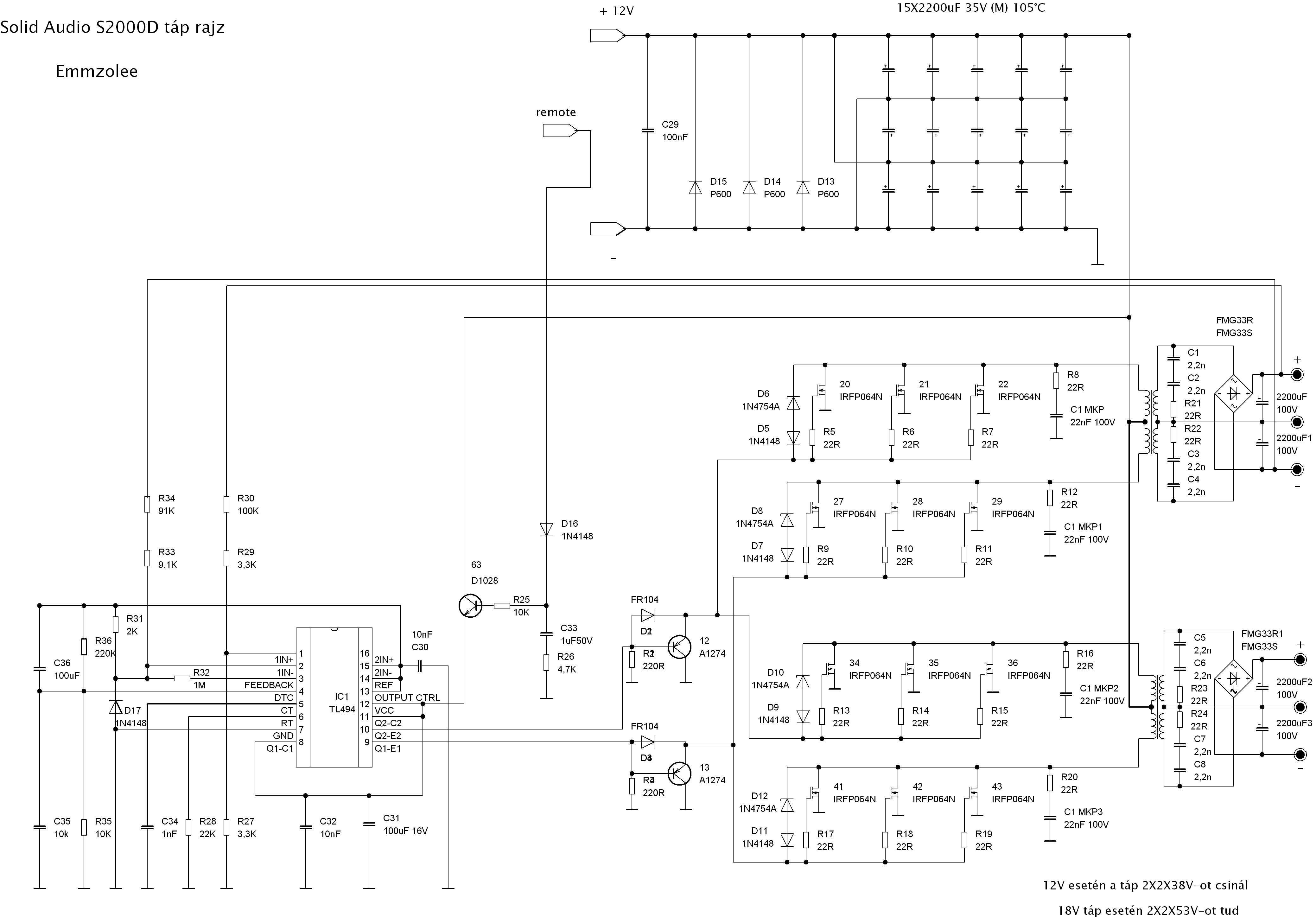

(#) emmzolee válasza Lac364 hozzászólására (») Márc 23, 2011 /
Mekkora az a trafó, amit oda terveztél? Mekkora teljesítményt vársz a kimeneten? Ennyi fettel legalább 1000W kivehető lesz a kimeneten. Ennyi fethez kicsi szerintem a trafó, és a primer puffer kondi is. Nem is beszélve a fetek gate vezérléséről. Be teszek egy rajzot, arról nézd le a gate vezérlést. Nem egy világbajnok megoldás, de üzembiztossá teszi a cuccot. Ez a rajz egy gyári 2000W-os "D"osztályú autós erősítő kapcsolási rajza. Egyszer vissza rajzoltam kíváncsiságból.
A fetek előtt van egy dióda, és egy zéner sorban. A túl fesz tüskék miatt nem ártana betenni.
A rajzomon látsz a gate-ek, és az ic között egy tranyót, és egy diódát. Az is a tüskéket húzza le, hogy az ic ne haljon meg, és gyorsítja a fet lezárását.
Aztán ha jobban is meg akarod oldani akkor jöhet a driver. tranyóból, vagy ic vel. Az nem annyira fontos, mert így is lehet jó tápot csinálni. a 3525-nek eléggé erős a gate vezérlő kimenete. (500mA)
Milyen frekin fog menni a táp? Ahogy nézem be tettél egy ellenállást, és egy potit. Így 2-70KHz-ig tudod szabályozni. (Ennek a frekinek a fele megy a fetekre.) Ez szükségtelen, mert a poti hosszú távon veszélyt fog jelenteni, ha egyszer kontakt hibás lesz. Én egy fiksz ellenállást tennék be, és kész. Tényleg! A tápodat úgy indítod, hogy rá kapcsolod az ic-re a táp feszt. Az a táp a fejegység remote kimenete lesz? Az nagyon kevés áram lenne. Mint írtam, az icnek kell a feteket vezérelnie, és ha nincs elég kakaó, akkor a fetek össze tudnak nyitni, és halál mindenkinek. A kommersz erősítőkben ez így divat, de ha be teszel egy tranyót a remote vezérléséhez, akkor sokkal jobb a lelyzet, mert a saját tápját fogja lasználni a vezérlésre is.
Alap szabályok: A gate jel utak legyenek minél rövidebbek. Az sem baj, ha egyformák, de mindegyik fethez ám. Ilyen nagy frekin, ahol ezek a tápok járnak, nagyon könnyű zavart kreálni. Szkóppal rá mérsz az ic 14-es lábára, és a bal fölső fet gate lábára, meg fogsz lepődni, hogy mellora tüskék lesznek. Sokkal rosszabb lesz a helyzet a balról a 4-dik fetnél. A jobb oldali fet sorhoz sokkal hosszabb lesz a vezető sáv. Azért is kérdeztem, hogy milyen frekin fog meni, mert 30-40KHzen ez még jó lehet, de nagyobb frekin már gáz lehet. Beteszem a kicsi tápom nyák tervét is. Nézd meg hogy raktam bele a vezérlést. Ott aztán rövidek a jel utak. a két panelt egymásba kell dugni. Még egy fontos dolog van, hogy mindennek egy közös pontja legyen.(ha úgy tetszik, csillagpontosan legyen minden lehetőleg) A fetek source-ja, és az ic negatívja stb. A vezető sávokon itt is durva feszültségek eshetnek.
A tl431 az to220-as tokú? Minek vitted olyan messze mindentől? Az őt beállító ellenállások is nagyon szét terülnek. Össze kell őket zsúfolni, és kész.
Még egy dolog. Ha szabályozott lesz a tápod, akkor nem ártana a kimenetre egy fojtó, hogy amikor a táp kis kitöltéssel üzemel, akkor ne legyen nagy zavar a kimeneten. Rakhatnál egy snubbert is, a szekunder oldalra, legyfeljebb nem fogod használni, de lehet, hogy kelleni fog. úgy mint a primer oldalon is van a 100nF-56R. A tápod kimeneténél ahol van a 100nF-os kondi, oda be lehetne tenni egy 1.5K 2W-os ellenállást mind a két feszültségre, hogy a puffer kondik amikor tele töltődnek és nincs a kimeneten terhelés, ne szaladjon meg a feszültség a kisebb tüskék miatt nagyon. Ha erősítőhöz tervezed, akkor nem kell, mert a végfokok fognak annyit fogyasztani, hogy ez nem jön elő.
