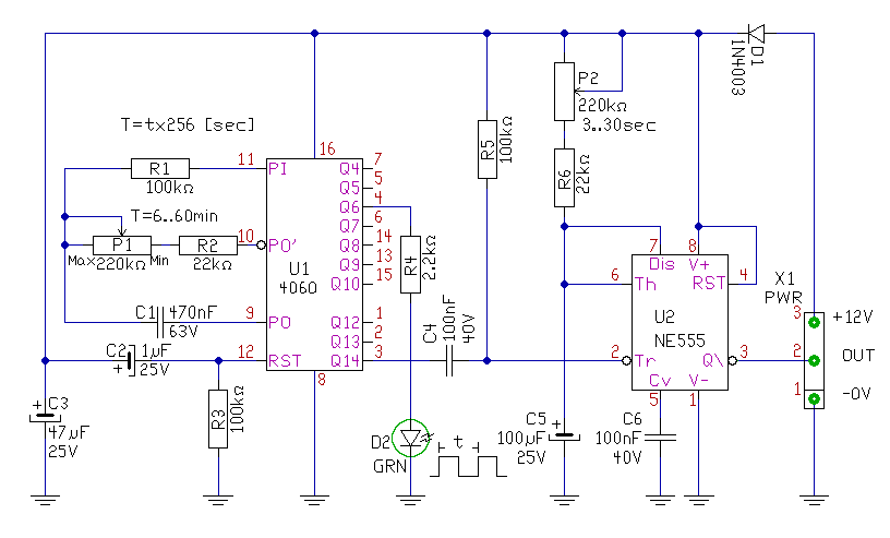

Segítséget szeretnék kérni. Egy olyan időkapcsoló áramkört keresnék, ami óránként bekapcsolna körülbelül 3 és 20 s között meghúzna egy relét.

A segédprogramok között megtalálod az 555-ös astabil kapcsolását: R1=5Mohm (5000Kohm) R2=10Kohm C=1000uF Így ~3472másodpercenként (1óra ugye 3600mp) kapcsol ~7 másodpercre. Ez úgy-ahogy megfelel a Te elvárásaidnak. Az már más kérdés, hogy ekkora kapacitásnál már igencsak hőfokfüggő lesz az időzítés. Pontosabb megoldás lenne (és még egyszerűnek is mondható - de nem mikroprocesszoros), egy 1/6Hz-es alapjelet leosztogatni, akár 4060-assal, vagy sima 4017-es számlálókkal)
Az nem lenne nagyon fontos, hogy pontosan 1 óra legyen. De az időzítés viszont jó lenne ha állítható lenne, mert még pontosan nem tudom, mekkora időre lenne szükségem. Meg minél egyszerűbb.
Én találtam valamiféle megoldást csak azt nem tudom jó -e, mekkora az időzítése, hogyan lehetne úgy megvalósítani ezt, hogy egyszerűen állítható legyen ez a tartomány.
Ha jól értelmezem a rajzot, akkor két lehetőséged van:
- vagy az első 555-ön a potméterrel változtatod az alapidőegységet (de szerintem ez elég durva lenne , ekkora leosztásnál) - vagy az osztó IC (-k) után teszel választókapcsolót a kimenetekre, így a kapcsolóval előre beállított időtartományokat választhatsz De ha Te a 2. időtartományt (3-20sec) is állítani szeretnéd, akkor a 2. 555-ös ICre is potit kell raknod (R4 helyére). A megadott értékekkel(100Kohm/47uF) 5,1mp-es kimenő impulzust kapsz.
Jé milyen gyorsan terjed az infó, nemrég rajzoltam. ![]() De megrajzoltam a számodra megfelelő áramkört is. üdv! proli007
Köszönöm a rajzot. Ha jól értelmezem a rajzot a P1 potméterrel szabályzom a szünetidőt a P2 -vel az impulzusidőt. A D2 dióda egy led lenne? Szerettem volna bekötni egy relét nem tudom, hogy így jó -e?

- Igen gyakorlatilag a potik ezt állítják. (Azzal a különbséggel, hogy a P1 a priódusidőt, míg a P2 az impulzus időt állítja. Ha a periódusidőhöz képest az impulzus idő rövid, akkor nem igazán látsz különbséget. De ha úgy fogalmazunk mint Te, akkor az jönne ki, hogy a periódus idő = szünetidő+impulzus idő. De itt az impulzusok ismétlődő megjelenését, vagy is a periódus időt, a P1 poti állítja be. Az impulzus időt, pedig a P2.) - A rajzodon a D2 nem egy Led dióda, hanem a relé "nyitási indukciót letörő" védődiódája. Hogy amikor a relé kikapcsol, az ellenindukált feszültség ne rúgjon vissza. - Viszont ahogy a relét bekötötted, az nem jó. Mert így az impulzus ideje alatt, a relé ejt és nem húz. Tehát nem a plusztáp és a kimenet, hanem a negatív táp és a kimenet közé kell kötni a relét. (Védő dióda katódjának a kimenet felé kell nézni.) üdv! proli007

Az általad készített kapcsolást megépítettem, működik is, de a P2 potival csak kb 3-9s között tudom állítani az impulzus időt. Ez a hiba miből fakadhat és hogyan tudnám ezt növelni?
