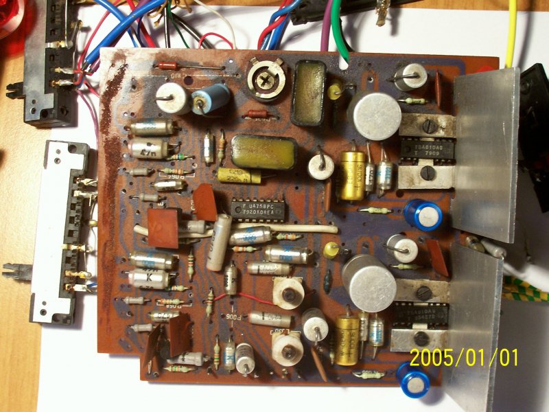

(#) Balaa16 hozzászólása Ápr 27, 2011 /
Elmentem egy műszerész ismerősömhöz, és azt mondta, hogy ez az erősítő eleve rossz, nem segítene a potmétercsere. De adott nekem egy ugyanolyan erősítőt. Sajnos nincs rajta az összes vezeték, így nem tudom használni. Letöltöttem a kapcsolását. A bemeneteket és a tápot meg is találtam, de a többi nem tudom, hogy hova megy. Le tudná nekem írni valaki, hogy hányas számú alkatrészekhez mit kell kötni? És még 1 kérés! A fülhalgató kimenetnek van egy kapcsolója, ami akkor zár vagy nyit (váltókapcsoló, tehát 3 vezetékes), ha belerakom a dugót. Vagyis nekem össze kell kötnöm valamit valamivel a NYÁK-on. És a PU kapcsolóval is ugyan ez a helyzet. És a potenciométer?
Köszönöm a segítséget: Balázs
(#) Balaa16 válasza Balaa16 hozzászólására (») Ápr 27, 2011 /
Képek...
(azért külön írom, mert már nem tudtam módosítani a hsz-t!)

(#) retrosanya válasza Balaa16 hozzászólására (») Aug 25, 2015 /
Nekem a képeden fehérrel bekarikázott barna szögletes vacak totálisan megpirult tudnál segíteni nekem beazonosítani azt az alkatrészt és érdekelne hogy mi is az tulajdonképpen, és az alkatrész alatti jelölő szám is érdekelne ha letudod olvasni, mert sajnos az enyémen olvashatatlan, megtaláltam a kapcsirajzát, így kitudom cserélni csak be azonosítani nehéz most, esetlen az is érdekelne hogy mi miatt ment füstbe az a szerencsétlen vacak.
(#) Fantasy válasza retrosanya hozzászólására (») Aug 25, 2015 /
Üdv. Biztos, hogy az megpirult alkatrész? Az inkább kb. 68nF - 100nF körüli kerámia kondenzátornak néz ki, aminek alapból ilyen a szine. Egyébként nyugodtan forraszd ki, alatta ott van a pozíciószám, csak meg kell tisztítani ott a panelt, az alapján megtalálod a kapcsolási rajzon.
A hozzászólás módosítva: Aug 25, 2015
Ha viszont figyelmesen megnézed a panelt, kettő van belőle - mivel sztereó végfok - így le lehet lesni az értékét a másikról. A "társa" ott van az alsó végfok ic-től balra levő sárga kondenzátortól balra.
(#) retrosanya válasza Fantasy hozzászólására (») Aug 25, 2015 /
uóh! tényleg ott van ugyan az a kombó! de abban biztos vagyok hogy tényleg megpirult mert málik szét az a szerencsétlenség de sajna a mellette lévő kis ellenállást is meg a kondit is cserélhetem biztos ami biztos alapon mert igen lebarnultak a probléma miatt ők is
