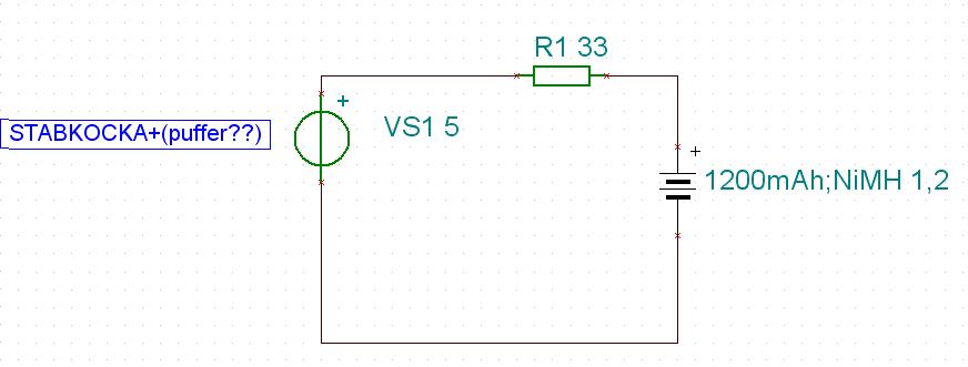

Helló!
Találtam nemrég a fiókomban 2 db (lapos) 1.2 V-os 1200 mAh-ás NiMH akkut. Ezeket szeretném tölteni stb. Hllottam félföllel a képen látható kapcsolásról. Lehetséges egy ellenállással tölteni? A kisütéshez lehet használni egy sima ellenállást? A töltöáram....151 mA. Így hány órát kéne tölteni?

Hopp, a rajz lemaradt....
Az ellenállás 33 ohm-os, előtte lenne egy 5 V-os stabkocka(ha 5 volt jó nek)+ha kell szűrőkondik.

(#) Krisz03 válasza punkkazy hozzászólására (») Jún 29, 2007 /
Ez így nem lesz jó. Másik meg az, hogy megoldott téma vagy sem, nem tilos ott kérdezni. Meg aztán nincs elavulva pl az Akkutöltő topic. Ha azt átolvastad volna, már rég az akksijaidat töltenéd...
De leírom, csak a Te kedvedért. Kisütéshez 1-2 Ohm (én a 1.5-et ajánlom) 5W-os ellenállást használj. Figyeld a cellafeszültséget, és 0.7-0.8V között szüntesd meg a kisütést.
A töltést mindenképpen áramgenerátorral oldd meg. Mindösszesen 2 alkatrész az egész. Kell egy LM317 + egy 5W-os ellenállás (értéke: R=1.25/I). Pl 150mA-hez: R=1.25V/0.15A=8.3ohm. LM317 "In" lábára tápfesz, "Adjust" és "Out" közé az ellenállás, "Adjust" és test közé az akksi. Semmi mást nem kell testre kötni, csak és kizárólag az akksit, az LM egyik lábát sem!
Érdemes mind a két akksit külön-külön (tehát nem packban, sorbakötve) kezelni, mert így lesz hosszú élettartamú.

(#) ha6pc hozzászólása Jún 29, 2007 /
Mifelénk akkutöltésnél a feszültséggel nem foglalkozunk.
Egyedül a töltőáram a fontos;a kapocsfeszültség az pedig kialakul magától.
Semmi problémát nem okoz az ellenálláson keresztül történő töltés,csak annyit,hogy a kapocsfesz növekedtével csökken a töltőáram. Ezért szeretünk áramgenerátorral tölteni.
Az ellenállás helyett javaslom a (megfelelő) izzólámpa használatát. Az áramgenerátoros jellegű és még indikátor is.
