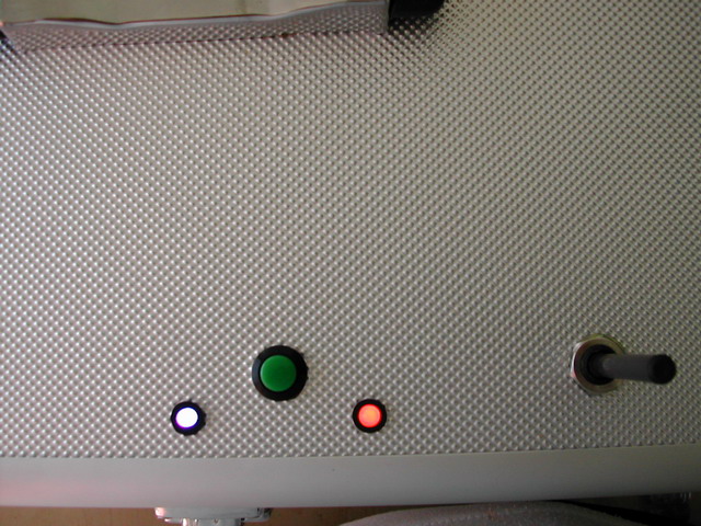

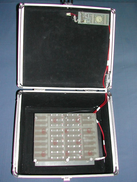

Én a következő UV ledekkel készült NYÁK levilágítót csináltam a Link alapján
(#) san398 hozzászólása Júl 2, 2007 /

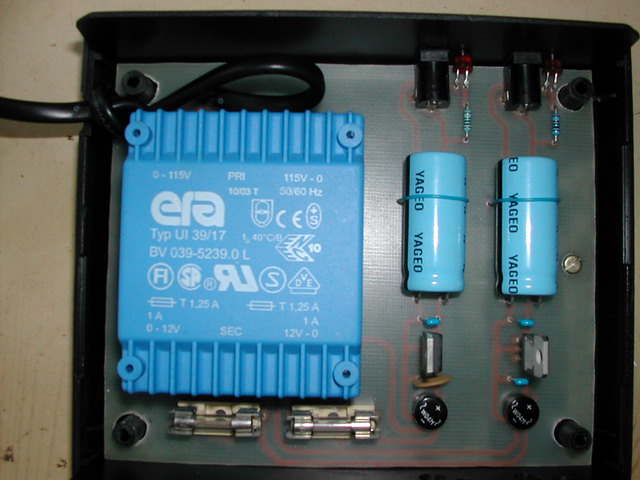

A kék led a levilágítás alatt világít, a piros led a táp meglétát jelzi, a forgókapcsolóról még hiányzik a gomb amivel a levilágítási időt lehet állítani. Az UV led panelja a fenti linkről származik csak ki lett bővítve hogy kétszer annyi led-et lehessen belerakni (később lehet bőviteni kétszer akkora panel megvilágításához)A tápegység 2x12V egy a ledek táplálásához a másik az időzítőt táplálja.A táp nem egy nagy bumm hisz csak 2db 7812 stab plusz a kondik.Az időzítőt a neten találtam, amit átalakitottam, ellenállást és kondit cseréltem benne hogy egy kapcsolás a forgókapcsolón 1 perc legyen, de sajnos az alkatrészek pontatlansága miatt 1 perc 20 másodperc lett(ez legyen a legnagyobb baj) jana a vele készült nyákról már nem tudok képet feltenni mert már be lett dobozolva és nem akarom kibontani.A megvilágítási távolság 5cm-ről 6 perc.

(#) tbence3 válasza san398 hozzászólására (») Júl 2, 2007 /
Szép projekt! Gratulálok!

Köszi neked is és tbence3-nak is.A ledek 7 candela fényerejűek.Hát nem tudom hogy olcsónak számít e, 90Ft volt darabja és kellett hozzá 54(60-at vettem ha cserélni kell akkor legyen plusz).De van egy pár előnye a higanygőz lámpához képest: nem melegít és nem kell hőszigetelni a dobozt, nincs veszély hogy emiatt leég a ház , nem olyan veszélyes a 12V mint a 220V, ha egy led kiég akkor még mindig lehet vele fotózni. Persze a hátránya hogy drágább, kisebb felületet lehet vele megvilágítani stb..
Még egy képet csatoltam a teljes kész cuccról amin jobb oldalon középen látszik a mikrokapcsoló ami a fedél lecsukásakor zárja az áramkört és csak ezután kapnak az uv ledek tápot. Adjunk a biztonságra is.Az embernek két szeme van ugyan de mindkettőre szükség van.
(#) fureszk válasza san398 hozzászólására (») Júl 2, 2007 /
korrekt!
gratulálok hozzá, minőségi munka. :yes:

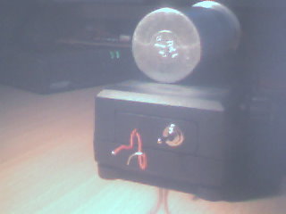

(#) ZLED hozzászólása Júl 3, 2007 /
Hello.
Építettem egy nagy fesz generátort, egy szabályozható oszcillátorral. A szerkezet a kapcsolás szerint 12V 6A ről megy jól, én előszőr kipróbáltam 9V-os ellemel, de az 1mm-es szikrát adott, aztán rákötöttem 13V 1A-t azzal 3cm-es szikrát ad. képet nem tudtam csinálni mert minden képcsöves dolgot zavar (a monitorom cíkos lessz), de úgy megy, mint az őrült. egy simson motor gújtótrafóját használtam.
teszek fel néhány képet.

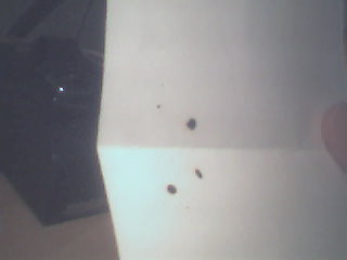

Át égeti a papírt
(#) zoly15 válasza ZLED hozzászólására (») Júl 3, 2007 /
szia!
grat ez tetszik
belül a teljesítménytranyót nem kéne hüteni??
üdv!
hát... én fél óráig nyomtam, nem melegedett, azért egy kicsit igen , 45 perc után már nyekergett ezért le állítottam, később rendesen ment.
ha fél óráig nyomtad nem féltél attól h egyszer bekábulsz?

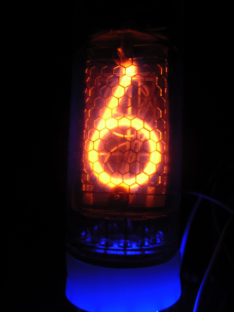

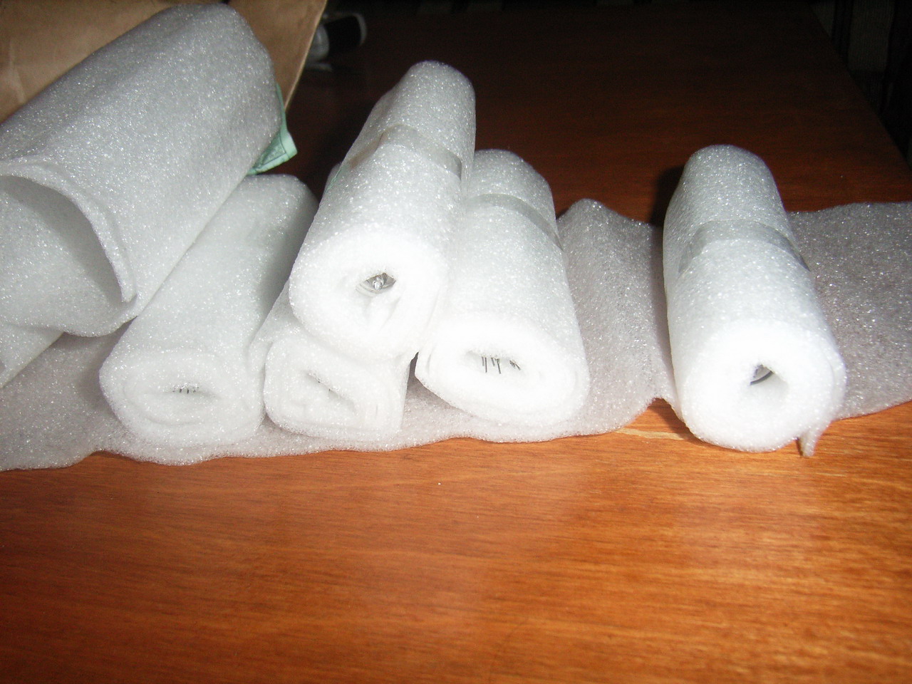

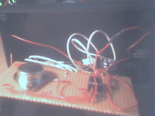

(#) Topi válasza Topi hozzászólására (») Júl 4, 2007 /
Ez nem teljesen "Ki mit épített", de most jöttek meg a Nixie csöveim (eBay-ről) és összedobtam egy kis step-upot hogy kipróbáljam...
Lentebb képek:
(#) watt válasza Topi hozzászólására (») Júl 4, 2007 /
Tetszik, nagyon retró!
(#) gtk válasza Topi hozzászólására (») Júl 4, 2007 /
Kafa
Szep nagy csovek..Hany cm magas?
