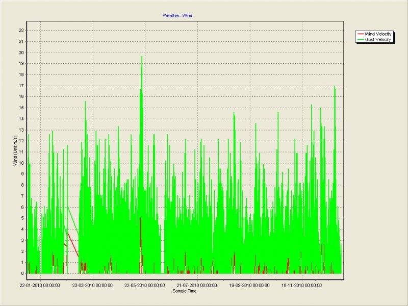

Nekem 1,5 éve működik egy W-8681 met.állomás.Szivesen megosztom az adatait,csak az a gond,hogy tőlem néhány kilométerre ennek már fele sem igaz.Szerintem aki komolyabban akar ezzel foglalkozni,mindenképpen a saját helyén kell mérni legalább egy évig,én is ezt tettem és ez alapján választottam a Savoniust és most kezdem alá építeni a 7m átmérőjű H-rotort.Egy másik fórumon kesergett egy kolléga,aki egy egész komoly szerkezetet épített,fél millát ráköltött,később rájött,hogy 2m/s is csak ritkán fúj nála.Jobb lett volna 30 ezret előbb a szélmérőre költeni(egyébként egy elég hasznos kis szerkezet,sok adatot közöl a szélen kívűl is)Az első kép a 2010-es évet mutatja,a második kb. egy hetet,ez már jobban kiértékelhető,a harmadik egy napot.Nem tudom itt a fórumon hogyan lehet a képet felnagyítani,jpg-ben egy kicsit megnagyítva jól olvashatók a koordináták számai is.Most csinálok egy szélmérőt ami pillanatnyi sebességet mér,és egy adatgyűjtővel fogom mérni együtt a szélsebességet,kerékfordulatot és a hálózatba táplált teljesítményt az idő függvényében,de ez csak később lesz hozzáférhető.

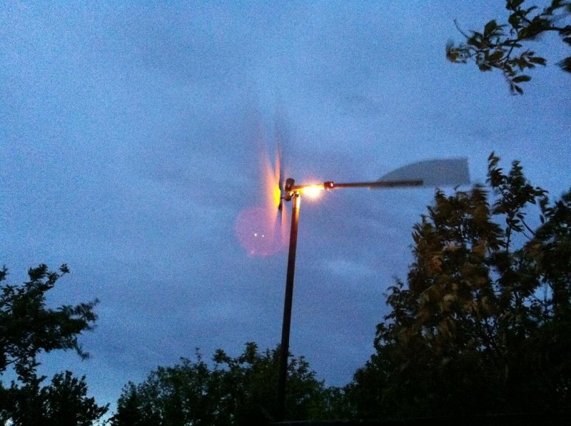

Rég jártam itt és gondoltam beszámolok a szervokormányos szélkerekemről.A lapátokat keményfábol faragtam,az áttétel egy sarokcsiszolóbol származik.Most 75w terhelés van rajta és ahhoz képest egész jól néz ki. Ha elkészül a végleges tartóoszlop meg minden akkor beszámolok bővebben,hogy mit tud.
(#) sziriusz válasza gaspa hozzászólására (») Máj 15, 2011 /
Az alap gondolat a megtérülő szélgép.
Amit leírsz egy adott hely szélsebességéről, az mind igaz, ezt a kezdőknek jó lenne komolyan venni. Ha viszont már van némi adat a szélről, azt a következő módon lehet felhasználni:
A másik fórumon a ZordonC3 adatai alapján ( 14546 hozzászólás):
szélkerék által súrolt felület 1 négyzetméterének éves teljesítése 50,75 kWóra, ami most kb. 2537 Ft/év megtérülést ad.
A Puding1 információja alapján:
szélkerék által súrolt felület 1 négyzetméterének éves teljesítése 69,9 kWóra, ami most kb. 3494 Ft/év megtérülést ad.
Nézzük meg, mire is jó ez:
Ha valaki összeírja, hogy egy nagyobb szélgéphez kellene neki : 7 méter 100 mm-es vascső, 1 mázsa cement, 1 tábla 0,8-as horganyzott lemez……mágnes….festék. Kijön hogy ez kb. 120000 ezer forint. A nála lévő szélről feltételezi, hogy éves szinten 1 négyzetméterről levehető 2200 Ft értékű energia, és 4 éves megtérülést akar, akkor adódik, hogy ezt egy 4-4,2 méter átmérőjű vízszintes tengelyű szélgéppel lehet elérni.
Ha tudsz adni olyan adatot (pl. szélsebesség órában éves szinten) amiből megnézhető egy éves megtérülés, megköszönöm, és a kapott eredményt leírom a fórumon.

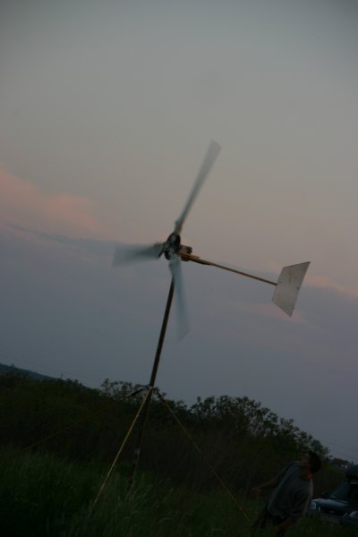

(#) FrankTaylor hozzászólása Máj 20, 2011 /
Jó napot/sziasztok!
Az előző évben elkezdtem csinálni egy szélgenerátort. Természetesen 0 tapasztalat, sőt, mondhatnám azt is, hogy hülye vagyok a fizikához, viszont a kézügyességem rendben van. Ki is faragtam a lapátokat, szám szerint hármat, méretük 130 cm. Édesapám segített egy kicsit, és hozott nekem egy tengelyt, amire a lapátokat fel tudom rakni. Szóval most úgy áll a cucc, hogy vannak a lapátok és forognak Igazából nagyon forognak. Egy pici szélben is úgy forog, hogy csak egy tányér látszik az egészből.
Igazából a kérdésem arra irányulna, hogy hogyan tudnék ebből áramot kinyerni. természetesen nem akarom megváltani ezzel a világot, de mondjuk egy pár kerti lámpát ha megvilágítana, én annak is örülnék.
Van a kis műhelyemben 1 traktor generátor, 1 bmw-ből származó generátor, és tegnap beszereztem egy polskiból származó dinamót. Ezekkel mit tudnék kezdeni?
A válaszokat előre is köszi
(#) laccika77 válasza FrankTaylor hozzászólására (») Máj 20, 2011 /
Üdv! Mindig a generátor a leg "kényesebb" pontja a házi gépeknek. Én is ebbe a csapdába estem forog a gép, csak megfelelő generátort nem tudok szerezni.
