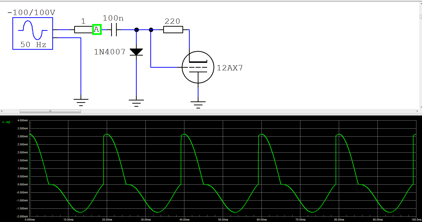

Egyik ilyen undok fogyasztó a hajszárító. Szívbaj nélkül egy soros diódát használnak teljesítmény felezés céljából.
A másik eszement dolog a mikrósütő. Meglehet nézni milyen hullámformával terheli a hálózatot.
A 7-8 másodpercenkénti 2-3 másodperces bekapcsolás nagyon hasonlít a kiolvasztás funkcióra.
A hozzászólás módosítva: Márc 18, 2021
(#) Ge Lee válasza tothbela hozzászólására (») Márc 18, 2021 /
A mikróban 1 diódás (egyutas) egyenirányítás van, az tölti fel a nagyfesz kondit.
(#) antiktelefon válasza Petii39 hozzászólására (») Márc 18, 2021 /
Párszor belinkeltem már ezt.
(#) tothbela válasza Ge Lee hozzászólására (») Márc 18, 2021 /
Végül is igen, de inkább feszültség kétszerezőként üzemel. Valami ilyesmi a bemeneti áram alakja, csak kW-os szinten.

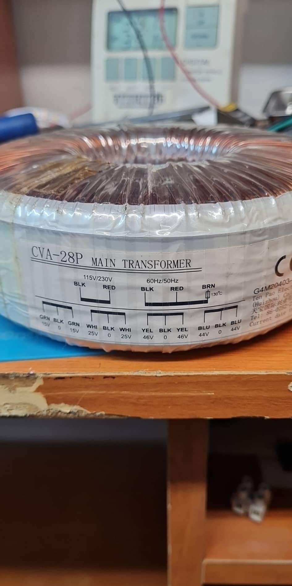

(#) trickentrack hozzászólása Júl 12, 2022 /
Hozzájutottam 2db ilyen torroid trafóhoz, elvileg Cerwin Vega aktív ládából való. Az lenne a kérdésem, ennek hogy kell bekötni a primer oldalát? Lehet én vagyok tudatlan, de ilyet még nem láttam. Próbálgatni nem akarom, nehogy megsüssem.
Előre is köszönöm!
(#) ferci válasza trickentrack hozzászólására (») Júl 12, 2022 / 1
Ha van pl. 24 váltófeszed, kösd rá a whi-whi drótokra (25-0-25 ).
A "primer "oldalon a brn ( bizti ) kivezetéshez képest mérjél 2 esetben:
- blk-red összekötve, a szabad blk-n hány voltot mérsz ?
- blk-blk összekötve, red-en hány voltot mérsz?
Amikor többet mérsz, az legyen a 230 AC bevezetés.
A hozzászólás módosítva: Júl 12, 2022
(#) trickentrack hozzászólása Júl 23, 2022 /
Köszönöm sikerült!
