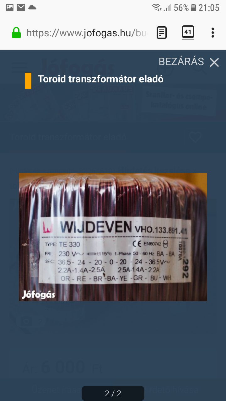

Sziasztok új vagyok nagyon itt és a témában is, hifi erősítot szeretnék összehozni a tápon amit mellékeltem(wijdeven te330) nyugodtan kössem össze a nullát és utána használhatom kettős tápként? Segítséget előre is köszönöm nem tálaltam túl sokat róla a neten.
(#) RoliNyh válasza Aladdin25 hozzászólására (») Szept 29, 2018 / 1
Ha nincs össze kötve alapból, akkor kösd össze, és kell rá egy egyenirányító híd, meg puffer kondi amennyi befér...
(#) Aladdin25 válasza RoliNyh hozzászólására (») Szept 30, 2018 /
Köszönöm szépen a segítségét nem voltam teljesen biztos benne, hogy ráköthetem graetz hidra és a puffer kondikra. 4x10000uf majd meglátjuk elég vagy sem.
(#) RoliNyh válasza Aladdin25 hozzászólására (») Szept 30, 2018 /
A szekunder oldalon a "BA" szín a nulla, ebből nem egy van amúgy?
Össze ne keverd a primer oldali "BA" vezetékekkel, mert a cetli szerint (szerencsétlen módon)
egyforma színű a három vezeték, a két primer fázis (L) és nulla (N) és a szekunder nulla...
A hozzászólás módosítva: Szept 30, 2018
Nem volt egyértelmű szamomra sem egy régi hozzászóló írása alapján néztem újra mik jönnek ki belőle primer oké, secunder ba fekete, ye sárga a nulla. A kettő között is mertem feszültséget azt nem értettem de lehet nem gond ha masik oldal valamelyik kimenetével mérek feszt tok más érték jön ki de ez gondolom normális ha a saját oldal nullával akkkor ok 1voltal jön ki több de nincs rajta semmi ami terhelje.
