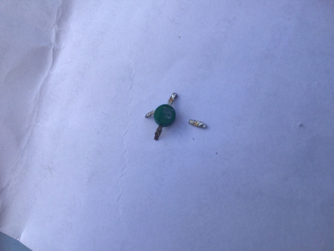

(#) boti20 hozzászólása Feb 26, 2016 /
Üdvözlök mindenkit!
Egy fordulószámlapos óra rezgést szabályozó Dual Fet 785 tranzisztort, vagy annak helyettesítőjét keresnék. Ebben kérném segítségeteket. Előre is köszönöm!
