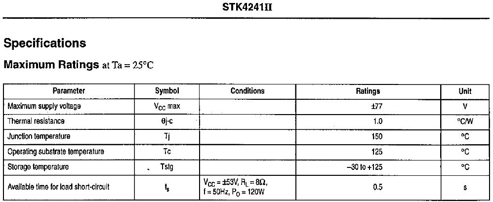

Úgy látom ma mindenkinek kötözködős hangulata van. Na sebaj mutatnék egy STK ic adatait ami 120wattos elméletileg +-53v 50hz 8ohm-on már leadja a 120wattot, de én 8ohmon hajtom az enyémet és +-65voltról akkor most mi hány watt? Egyszerű az egyik jó barátom a tápfeszből számolja ki a wattot és meglehetősen hihető adatokat produkál természetesen csak akkor számolja ki mikor már tutihogy az erősítő nem fog "berasnyizni". Nos a spanom szerint egy 8 ohmos hangszóró ellenálása 36ohm erősítőre kötve a 4 ohmosé pedig 18ohm nem tudom, hogy honnét szedte, de van benne valami. Most jön az STK-ám 65V/36ohm=1,80555'A*65=117,3611'~120w
ez eddig szerintem jó most jön a 800W. Mivel, hogy hidalt a tápfesz ő kétszer számolja 60V+60V=120V/36ohm=3,333333'A*120V=400watt 8ohm ,ost jön a 4 ohm 120V/18ohm=6.66666A*120V=800watt. Ezt már nagyon sok erősítőnél kiszámoltam már és kajak kijön mindegyiknél. Most jön a ti számításotok U2*R=P. 4225/8=528.125watt Ilyen STK ic-vel még nem találkoztam és még a mostani hangszóróm se bírná ki. SPA5070 ez egy 45cm-es hangszóró de ennyi wattot még álmába sem bírna ki. Mellesleg az STK-ám trafólya 200wattot tud így nehéz lenne az 528.125W. Ja és, hogy ocsmány a rajz ez is egyszerű CHOKITO ronda és finom. ENNYIT A KÖTÖZKÖDÉSRŐL. Várom a további hozzászólásokat. UI:nekem most még megvan a 800w-os végfok és nem nagyon lángol pedig 1800watton már kéne. Ebben az erősítőben 580w-os fetek találhatóak ezek párosával nyitnak és zárnak tehát max 1160w és még a 4 ohmot is bírja ami már 3600w lenne. Avillanyóránk pont ennyinél kapcsol le. ![]()

![]() Idézet: „Nos a spanom szerint egy 8 Ωos hangszóró ellenálása 36ohm erősítőre kötve a 4 Ωosé pedig 18ohm nem tudom, hogy honnét szedte, de van benne valami.” Igy nem szoktunk szamolni soha. En legalabbis meg nem hallottam olyanrol, hogy egy nevleges 8ohmos hangszoro "ellenallasa" 36ohm egy 4ohmose pedig 18ohm. A hangszorok impedanciaja a hangfrekvencias savban elegge valtozo jellegu, nem beszelve ha egy hangdobozba passziv hangvaltoval tobb hangszorot is beleteszunk akkor az eredo impedanciamenet meg komplexebb, kiszamithatatlanabb lesz. A vegerositok nevleges teljesitmenyet ezert nem is valos hangszorokkal szokas merni/megadni hanem muterhelessel egy adott frekvencian egy adott torzitas ertek mellett, vagy egy frekvancia savban szinten adott torzitasi ertekek mellett. Szoval amiket irtal adatokat az erositodrol azok semmit nem mondanak. Elmeletileg (idealis esetben!) +-53V-os tapfesszel 8ohmon (53)negyzeten/2*8=175W teljesitmenyt lehetne kiszedni egy erositobol. Ez azonban tobb okbol sem lehetseges. Egyreszt a kimeneten nem lehet csucsban akkora feszultseget kivenni mint a tapfeszultseg, masreszt a max. teljesitmenyt az erositok hatarolaskor erik el amik mar igen nagy torzitast jelentenek es ezen a teljesitmenyen esszerutlen az uzemeltetesuk. Ha megnezzuk annak az STK IC-nek az adatlapjat amire hivatkozol, akkor ott lathato is, hogy a 120W-os teljesitmeny +-53V-os tapfeszultseg mellett, 8ohmon 20Hz-20kHz kozott 0.4%-os torzitassal lehetseges. Ez nagyjabol realis. A Te 800W-os erositodre atvetitve mindezt: ha csak egy erositot nezunk (nem hidalt verzio!) annak +-60V a tapfeszultsege ami 8 ohmon realisan kb. 150-160W-ot tudhat megfeleloen alacsony torzitassal (ez csak kb. adat mivel nem mertem az erositodet). Ha ezt hidalod es 16ohmmal terheled, akkor kb. 300W-ot tudsz kiszedni belole. 8ohmmal terhelve ez kb. 600W-ot jelenthet. De ezek csak elmeleti es elnagyolt szamitasok nem beszelve arrol, hogy a teljes kivezerlest az erosito valoszinuleg nem is viselne el, tonkremenne. Vedelem sincs benne es sztem a tervezese is elnagyolt. Legkozelebb jobban gondold at milyen erositot epitesz meg es miket irkalsz ossze a tobb 100W-os erositokrol. Ja es meg valami: Idézet: „Kimeneten max 120v távozik ez az áram elég ahhoz h kinyírjon néhány hangszórót.” A 120V nem aram, hanem feszultseg! A ket dolog nem ugyanaz, nem artana ezt is tisztazni magadban. Ne haragudj amiert ezeket leirom, de ugy erzem, hogy a HE forumot sok olyan ember is olvassa akik meg csak most tanulgatjak az elektronikat. Ha olyat tanulnak meg, hogy 120V-os aram, akkor hatalmas tevedesben fognak elni, nem beszelve arrol, hogy ezt a hulyeseget tovabb is fogjak adni!!!
Na jó úgy látom, hogy kicsit túlzásba vittem a dolgot. Beregeltem és feljöttem úgy mint ha nálam többet senki nem tudna az elektronikáról. BOCCS :worship: Igazságszerint a csajommal volt egy kis balhém ami nem nagyon tartozik ide, ez egy olyan oldal ahol nem kell a háborút szőni. Igazad van 120 volt az fesz nem áram/amper csak siettem. Amiket írtam,hogy mi, hogy számoljuk ezeket a bizonyos wattokat az egy saját számításunk ami igazságszerint nem hivatalos képlet, de fúrcsa módon jól használható és az is igaz, hogy nem tud kijönni 120 volt mert ha csúcson teljesítene is az erősítő akkor is osztani kellene a 2gyökével, de én egyenáramot számoltam ami tényleg nagy marhaság, de igazából nem rossz ez a számítás ja és az erősítő tényleg üzemel és valódiak a wattok amit írtam, de viszont a torzítást tényleg nem tudom, hogy mennyi.
