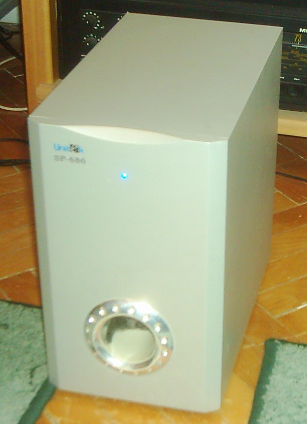

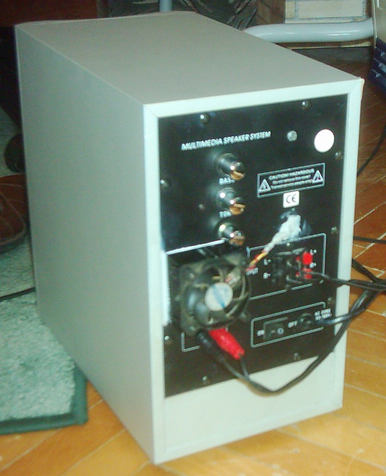

(#) tatabike válasza tatabike hozzászólására (») Jún 19, 2006 /
7végén volt egy családi buli, nyomtuk egy kicsi 2.1 rendszerrel, ami a sógoromé, aztán egyszercsak csend lett. Megberháltam a dög nagy Thomson TV-t, hajnalig az volt az erősítő... Hazavittem a döglött cuccot, és ismét meg kellett állapítanom, hogy a TDA IC-k gyakorlatilag hazavághatatlanok. Szétszedtem a cumót, a mélyládába van beépítve az erősítő, három csatorna, mindegyiken ugyanaz a 2030-as végfok IC. Mikor behalt, azt hittem, leoldott a hővédelem, mert tűzforró volt a hátulja, 1 órát fújattam egy 80 centis ventivel, mire meg lehetett fogni, de nem indult el. Ahogy sejtettem, totál leégett a trafó. Szerencsétlennek semmi hűtése nincs, biztosíték sehol, teljesen zárt a doboz, a végfok IC-k is csak egy fémhíddal rá vannak szorítva a tök sima fekete fém hátlapra, amin a kezelőszervek vannak, aztán ennyi, disszipálj, ha tudsz. Kicseréltem a trafót egy 4szer akkorára, ez értendő méretre és teljesítményre is, kívűl meg a sok csati meg tekerő közé bepasszítottam egy procihűtöt, stabkockáról kivezettem 12VDC-t a ventinek, összeraktam, és láss csodát, pöccre indultak a TDA-k, jobban szól mint előtte, és már nem melegszik. Ja, és a Power Led sem villog a basszus miatt az előlapon.... Szóval ezt is túlélte a TDA, minden elismerésem...
