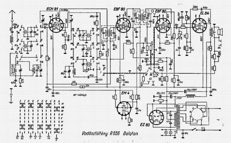

(#) laavaa hozzászólása Ápr 1, 2011 /
Hello mindenki!
A napokban kezem ügyébe került 1 Vadásztöltény R656 Balaton csöves rádió.
Bekapcsoltam és zúg rendesen, sajnos.
Nem fog sajna semmilyen rádió adót ezért
kipróbáltam külső jelforrásról és örömömre megszólalt de a búgás ugyanúgy megmaradt, sőt ha hangosítottam a búgás is erősebb lett.
segítségeteket kérem, hogy a búgást meg tudjam szüntetni...
üdv.
(#) mindenes válasza laavaa hozzászólására (») Ápr 2, 2011 /
Egy átkondizás biztos nem ártana a rádiónak, az elektrolitok már rég kiszáradhattak benne ennyi idő után, az erősödő bugás is ennek a jele a hangerő növelésekor. Az 50 és 100 mikrós elektrolit kondikat mindenképp cseréld, hogy a búgás eltűnjön.
