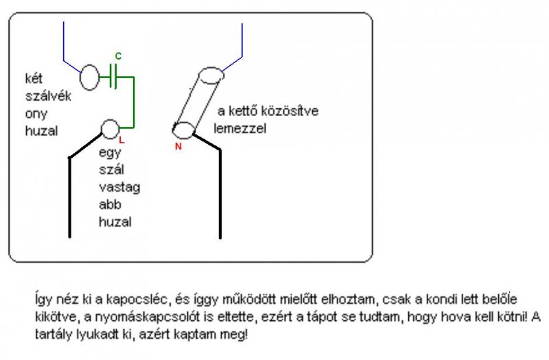

Sziasztok! Most csak a fénykép kedvéért nem akarok elmenni anyámékhoz, de havernak kéne nemsokára a motor, ezért készítettem egy béna rajzot. de mondom sokat segítene rajtam az is, ha megmondanátok az egyenáramú ellenállásviszonyokat! Egy "békebeli" jó nagy kétlépcsős hidrofor szivattyú volt, ugyan milyen lehet a teljesítménye?
Valami ilyesmire gondoltál?
Szia! Igen, próbáltam is de valahogy nem tetszik a produkciója a motor méretéhez képest! 16 mikóval próbáltam (900w- os fűnyírókondi) Több kéne neki?
Idézet: „"békebeli" jó nagy kétlépcsős hidrofor szivattyú” Többször átnéztem amit írtál, de ettől többet nem találtam a motorra vonatkozólag. Ez pedig kevés ahhoz, hogy bármit is mondjak a kondenzátorra. Találgatni azt tudok. Két lépcsős szivattyú, lassú fordulatú (kb. 1500f/p), teljesítménye 1100-1500W. Szerintem a 16mikroF kevés lesz, legalább 40-50mikroF kellene, hogy be lehessen indítani. A 900W-s fűnyíró kondenzátora nem lehet támpont ebben az esetben, mert más a tekercsfelépítése a szivattyúéhoz képest.
Én is erre tippeltem, ha pontra menne a dolog a pont a tiéd lenne! Ezért viselkedik a motor úgy mint, ha ott se lenne a kondi. Ezek szerint üzemi kondinál "dolgozik" a segédfázis is (javíts ki ha tévedek). Ezek után már a segítségeddel rájöttem, hogy kevés a kondi. Engedj meg még egy kérdést: ha sok a kondi arra hogyan reagál ugyanez a motor? Én is kb ekkora teljesítményre tippeltem, úgy hogy a méretei alapján nyugodt szívvel mondhattam a havernak, hogy kiló watt környékén és olyan 1500-as fordulatnál van a motor: Köszi: Laci!
