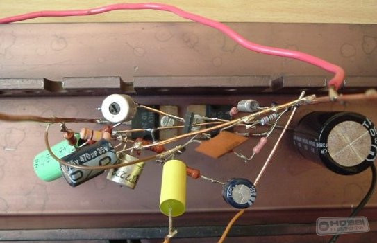

Az átépítések során többször is cseréltem és próbáltam különböző félvezetőket, de értékelhető változást nem tudtam feljegyezni, hisz még nem volt egy kiforrott kapcsolásom amire azt mondhattam volna, hogy ez kész van és érdemes rajta bármit is tesztelni. Ez a változat viszont meghozta a várt eredményt. A kapcsolás gyakorlatilag megegyezett a kettes változattal, de a tápba betettem egy 10000µF-os és egy 100nF-os kondenzátort a 4700µF-al párhuzamosan. Fontos, hogy a 100nF-os kondi közvetlen arra a pontra került ahol a tápvezetékek az áramkörhöz csatlakoztak! A hatás abszolút meggyőző volt: a brumm gyakorlatilag megszűnt, az egyéb zajok is teljesen elhallgattak és mindenféle kompenzálás nélkül gerjedésmentessé vált az erősítő. A hangja rendkívül jó benyomást keltett és ekkor határoztam el, hogy véglegesre megépítem.
