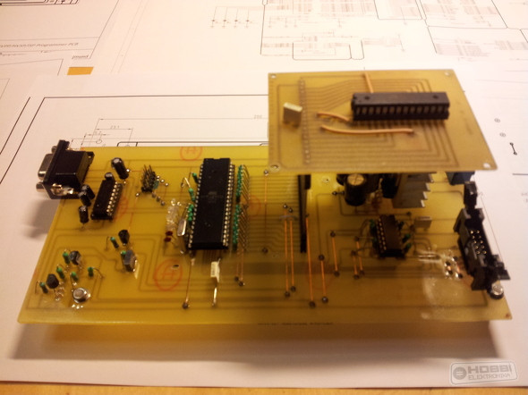

USB-Soros kapcsolat:
A bevezetőben már említettem, hogy nem kell azoknak sem elkeseredni, akiknek a számítógépén nem található gyárilag soros port. Nekem még a mobiltelefonozós korszakomból maradt egy USB-RS232 adapterem. Erre elvileg bármilyen FDI-chip-pel rendelkező jó. Ami ennél az átalakítónál fontos, hogy a Windows®-ra való feltelepítése drivert igényel. Ezt jó esetben az eszközzel együtt CD-n adják, vagy az adott gyártó honlapjáról letölthető. Az eszközkezelőben mindenképpen ellenőrizzük le, hogy az USB-soros adapterünk milyen virtuális soros portra telepedett fel, és ezt válasszuk ki az AVRProgrammer szoftverünkben.
