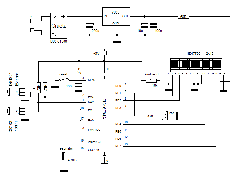

Látható, hogy nagyon egyszerű a kapcsolás. A 2 szenzoron kívül csak egy mikrokontrollert és 2x16 soros LCD-t tartalmaz. (A stabilizált +5V-os tápegységet leszámítva.) Igyekeztem úgy kialakítani a kapcsolást, hogy minél egyszerűbben és minél kisebb méretben megépíthető legyen.
A működéséről sokmindent elmondani nem lehet, hiszen az "érdemi munkát" a PIC-ben futó program végzi. Bekapcsoláskor -az inicializálás után- megvizsgálja, hogy van-e bekötött szenzor, és inicializálható-e? Ha nincs, vagy hibás a szenzor, akkor "?ERR?" felirat jelenik meg a mérendő hőmérséklet helyén. Ha a szenzor olvasása sikeres volt, azonnal kiküldi a kijelzőre a mért értéket. Ekkor természetesen a kijelzőn megjelenő min és max értékek is az aktuális értéket veszik fel. Majd a hőmérsékletváltozás miatt ezek az értékek a mindenkori minimum és maximum értékeket jelenítik meg az aktuális hőmérséklet előtt illetve után.
A PIC B1-es portja pedig akkor válik aktívvá, ha a szenzor hőmérséklete eléri a 0°C-ot. Ekkor a kimenetére kötött piros LED villogni fog. A reset gombbal alapállapotba hozható a berendezés, ekkor törlődnek a min és max mért értékek és elölről kezdődik az adatgyűjtés.
A nyomtatott áramköri lap elkészítése következik...
