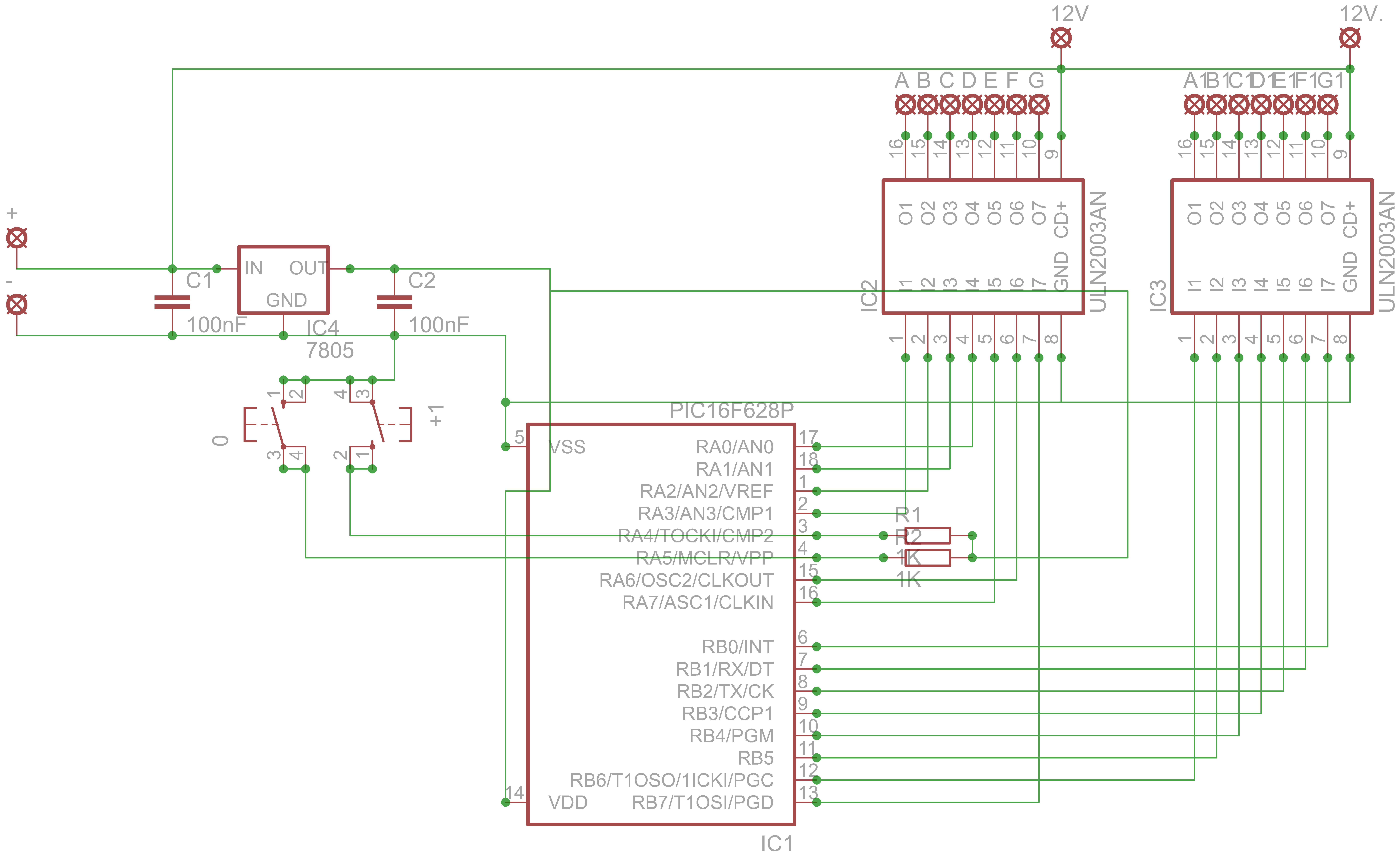

Egy nagykijelzős eredményjelző a mérkőzésekre, focimeccsekre, sporteseményekre a modern kor elvárásainak megfelelően. Lényegében egy dupla számláló, ami 1-99 / 1-99-ig tud számolni. A kijelző mérete független, bátran változtatható egyéni igények alapján. A kapcsolás lelke két darab PIC16F628A.
Ez a számláló, amit Kaqkk tervei alapján készítettem, két egymás mellé fektetett A4-es lap nagyságú. A kijelzőt LED-ekből állítottam össze. Egy szegmenshez 4 LED van forrasztva. Ennek a tápfeszültsége előtét ellenállással 12V.
A két számláló kijelzője közé van téve egy kettőspontot, azzal jelezve, hogy két külön számról van szó.  Ez összesen 114 LED-et jelent. Ajánlatos egy párat pluszba venni, ha valami gond adódna. Sajnos nem tudtam beszerezni olyan nagy nyákot, mint a 4 kijelző egyben, ezért külön 4 részből állítottam össze. Ezen kívül készítettem még 57mm-es kijelzőkhöz nyáktervet, és 38mm-es kijelzőkhöz is. A nagy kijelző elkészítéséről képeket nem tudok prezentálni, mert nem készültek, de röviden leírom, hogy rögzítettem egymáshoz. Amint látható, az első szám után, egy sötét függőleges csík van a nyákon. Az  első szám jobb oldalán, és  a második szám bal oldalán egy darabka rézfólia réteg van. (maratáskor leragasztottam szigetelőszalaggal) Miután kimarattam, sok-sok ónnal összeforrasztottam a  két rézfelületet, és ez biztosítja az egymáshoz való  rögzítést. Amin említettem, ebből a kapcsolásból kettőt kell építeni, mert ez az egy kapcsolás, csak 2 digithez van, ami 0-99-ig számol, viszont ebből kettő kell. Egy felprogramozott PIC ULN2003-as IC-n keresztül vezérli a kijelzőket. 2 nyomógomb, a panelon, ami a feljebb léptetésért, és a nullázásér szolgál. A PIC programja parsicban készült  és egy egyszerű  nyomógomb lekérdezés és számlálás a program teljes "munkája", amit a 7 szegmenses kijelzőre folyamatosan kiír.  Nincs benne  multiplex vezérlés, mert éppen elég kimenet van a 16f628-on a folyamatos kijelzéshez.
A kapcsolási rajz:
Alkatrészlista:
