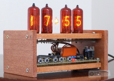

Ebben cikkben egy általam tervezett Nixie csöves órát mutatok be. Ez az óra látványban felülmúlhatatlan!
NIXIe csöves óra
Régóta szerettem volna épiteni saját elképzelésem szerint egy NIXIe órát.
Egyik kedves ismerősöm felajánlott néhány NIXIe-t, igy a tervezés időben el is kezdődhetett és végül el is készült a saját verzió.
Miben más a NIXIe óra mint egy átlagos digit óra?
A kijelzés milyenségében.
Régiesebb, látványosabb, ahogyan a NIXIe csövek megjelenítik az időt, mint manapság használt kijelzők esetében.
Mit tud az óra?
1. Óra és perc pontos kijelzést.
2. Nyomógombokkal:
- pontos -idő beállítást,
- ébresztő bekapcsolást,és ébresztési időpont beállítást.
3. Kért időben ébresztést 2 perces hangjelzéssel.
Az volt az elképzelés, hogy külön-külön panelra kerüljön a vezérlő meg a kijelző áramkor, hogy más-más típusú csöveknél is lehessen használni a vezérlő áramkört, pl. könnyen utánépíthető legyen más típusú csövekkel is.
Így két részre osztottam: vezérlő és kijelző-panel.
A két panel közötti kapcsolat csatlakozó + vezetékekkel van megoldva.
