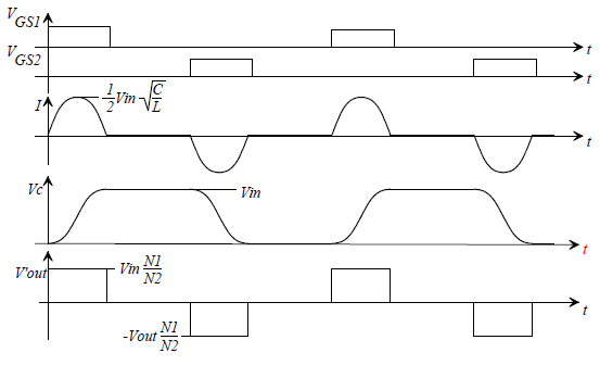

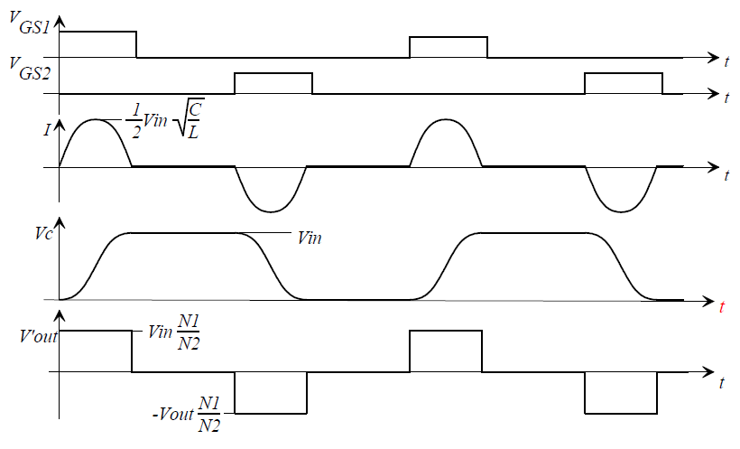

ZCS rezonáns konverter, amelyről ebben az egyetemi jegyzetben olvashatunk, bizonyos esetekben jó lehet. Röviden a működéséről annyit, hogy az ábrán látható módon (kattints a képre a nagyobb méretért) fix impulzusokat küldünk a FET-ek Gate-jére. Ezek az impulzusok megfelelnek a rezonanciafrekvenciának megfelelő periódusidő felével (mínusz biztonsági holtidő). Terhelés hatására ezek az impulzusok egyre gyakrabban jönnek, míg teljes terhelésen megkapjuk a hagyományos rezonáns táp alapesetét. Ezzel tökéletes szabályozás érhető el nulla terheléstől a maximálisig. Ennek a módszernek a problémája, hogy kis terhelések esetén az impulzusok ritkán jönnek, így az alapfrekvencia alacsony, hangfrekvenciás is lehet, így audio célokra nem ajánlott.
